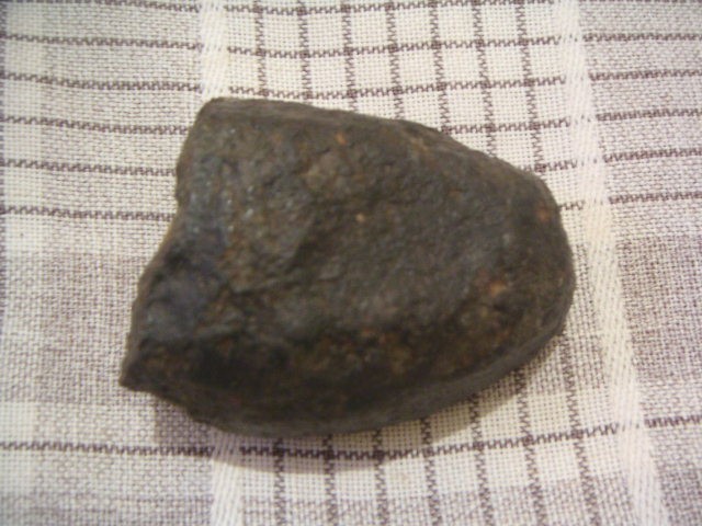

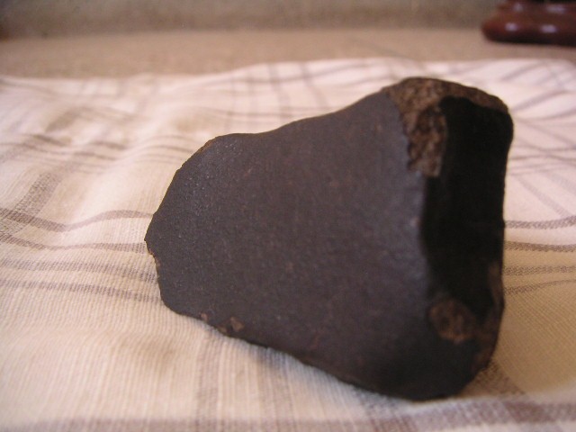

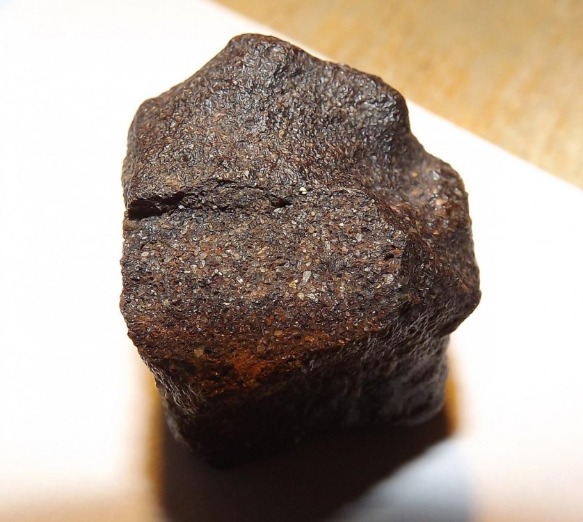

Est ce une Chondrite ? ou pas ?

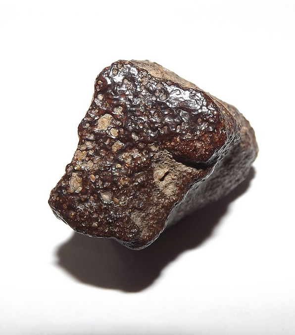

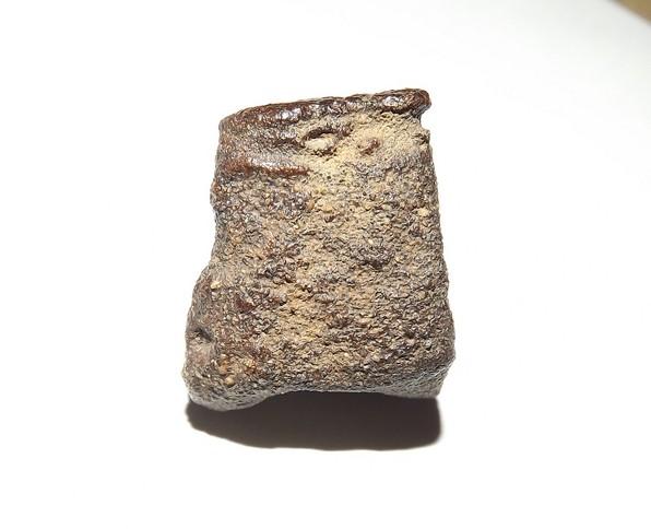

Un petit cailloux de 3 cm x 2.5 cm x 2.5 cm pour une masse de 26,5 g decouvert dans la region de Fontainebleau il y a quelques années
Pas de reaction sur une boussole,ni sur un aimant,pourtant bien metalique car decouvert a l'aide d'un detecteur de metaux.
J'ai faillis l'envoyer pour expertise au museum,mais comme ils en gardent 20 g pour analyse,reste plus grand chose a mettre dans ma vitrine.
Merci d'avance
post-11215-0-28498000-1322573306_thumb.j
post-11215-0-24678500-1322573327_thumb.j
post-11215-0-20647600-1322573338_thumb.j

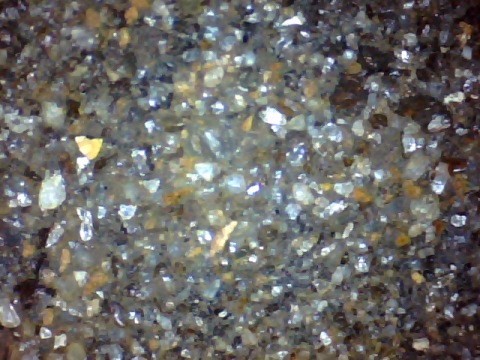

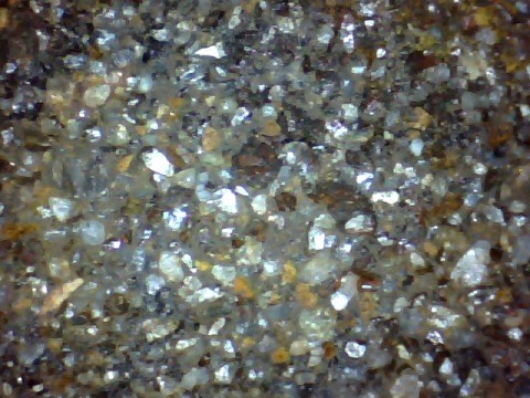

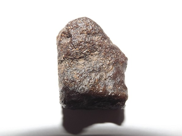

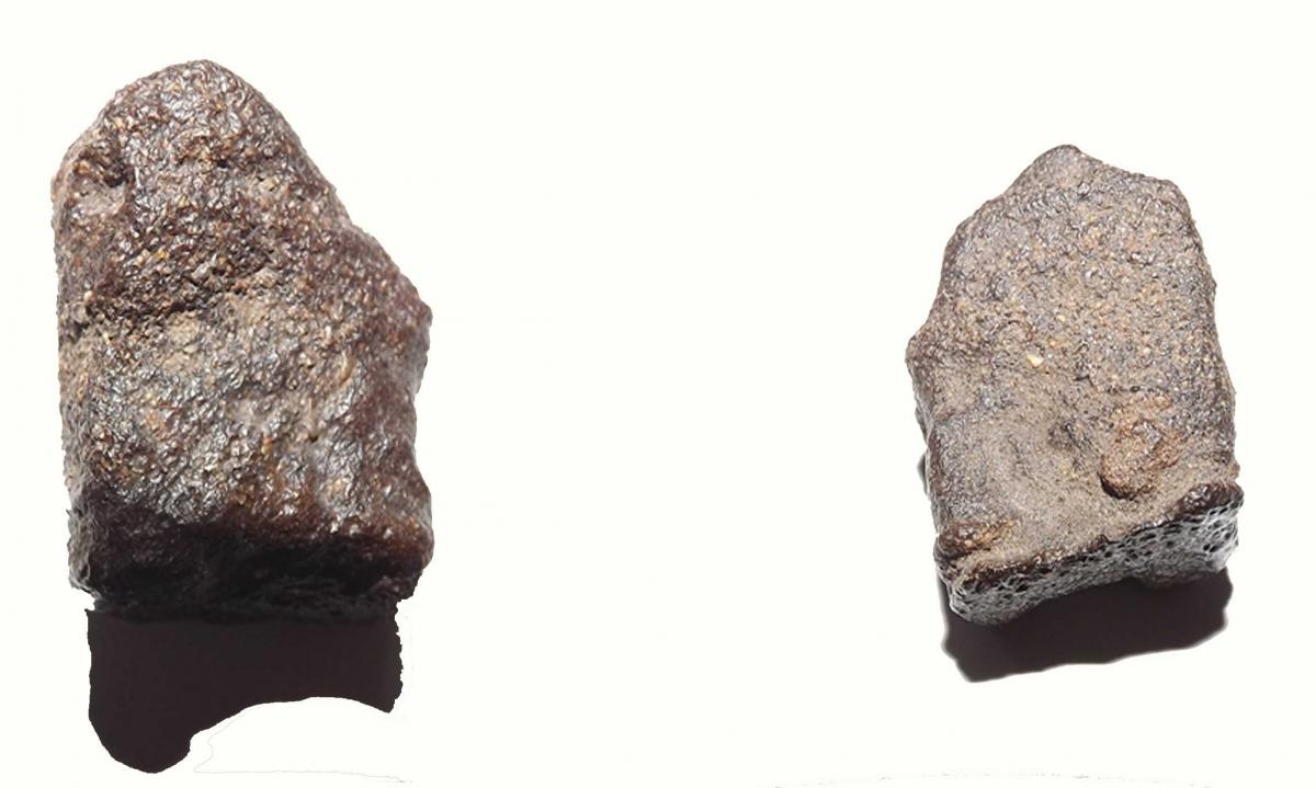

Celles-ci par exemple, juste pour mieux voir . Toi qui a le caillou en main, dis voir un peu ce que tu distingues à la loupe, ça aidera.
post-3743-0-79266900-1322577302_thumb.jp
Ah , tu as déjà posté des détails . Merci.
La vue du bas est un peu floue, mais il semble que l'on puisse y voir des "petits grains" plus ou moins allongés, ...des oolithes ferrugineux ?
Bien sûr te demander de casser le caillou pour avoir une coupe fraîche me semble hors de propos.
Attendons d'avoir l'avis de spécialistes.
Pas casser, ...avant d'en savoir plus. Mais il faut quand même remettre le H à sa place !!
Ce côté granuleux me conforte dans l'idée d'un conglomérat.
Et si tu retournes dans le secteur de la trouvaille, essaye d'en trouver d'autres.
Laissons d'autres avis s'exprimer.
A+

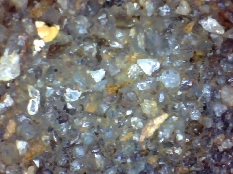

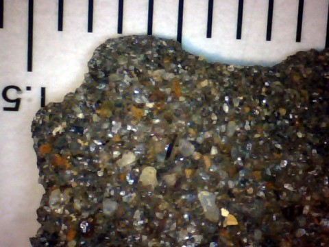

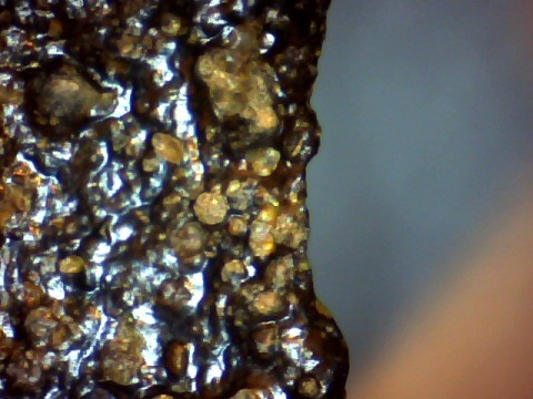

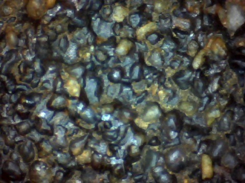

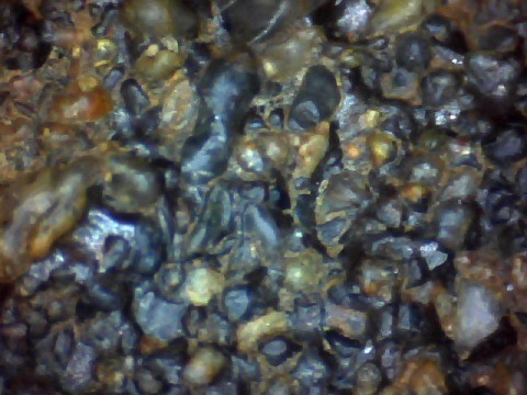

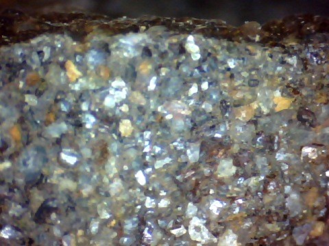

Bon,après maintes hésitations et a grand renfort de marteau/burin,j'ai réussi a en retirer un bout pas trop grand.L'interieur x50 cela donne çà
Couleur:chocolat foncé,comme l'extérieur
Ça brille,c'est zouli tout plein
Comme Kayou, l'origine polygénique est indiscutable.
C'est une roche sédimentaire, un grès cimenté par de la silice et des oxydes ferriques qui ont précipité entre les grains de quartz et des grains de ? feldspaths (on a du mal à dire).
Dans cette région il existe des grès arkosique d'âge Yprésien et des grès ferugineux un peu partout à l'Eocène.
