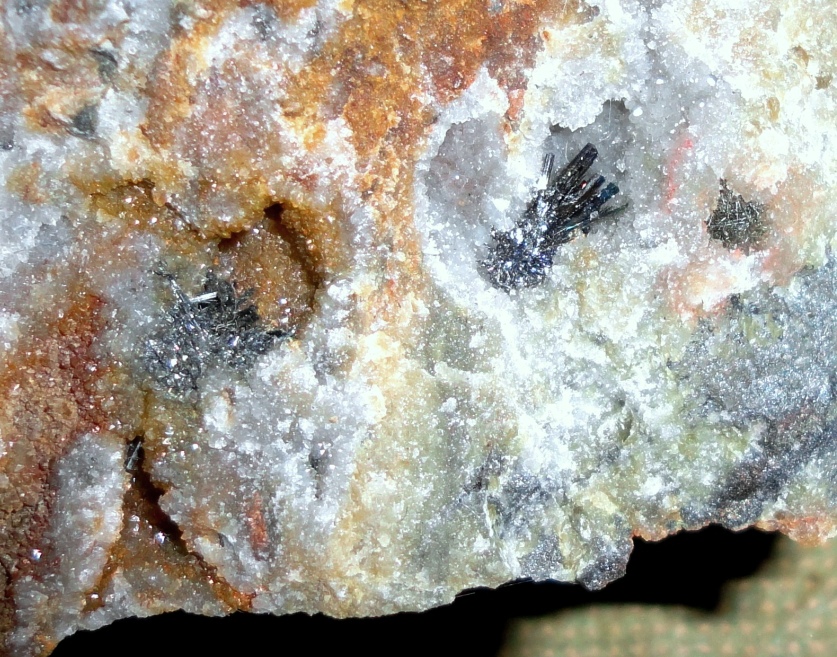

C'est le temps des grandes prospections( disons que je veux prendre le temps). J'avais trouvé cet échantillon au bord de l'ALLIER(mais loin , très loin des gisements célèbres de HAUTE-LOIRE).
Je veux trouver d'où provient la roche.
Mon problème c'est que la stibine(vous convenez que cela en est : quartzite-quartz) se forme logiquement dans des filons hydrothermaux, dépôts, OU dans une roche formée antérieurement qui est remplacée par des matériaux NOUVEAUX transportés par des fluides circulants.
Ma question : le volcanisme est-il le pourvoyeur de ces fluides? Ou alors dois-je orienter mes recherches sur des zones non volcaniques ? post-8614-0-31542400-1321720240_thumb.jp

Salut, effectivement aucun rapport entre les filons hydrothermaux à stibine (plutôt vers 300-250 MA) et le volcanisme de Hte Loire (quelques MA à presqu'actuel.
Pour ton échantillon effectivement ça semble bien être de la stibine dans quartz, petite géode assez sympa. Tu as des filons à stibine sur le secteur de Langeac même si ça parait un peu éloigné des grandes mines connues. Peux-tu m'en dire plus sur le secteur d'origine ? Sinon Infoterre, carte géologique au 1/50000, donnes BSS (afficher tout), cliquer sur le (i) et cliquer sur tous les carrés du secteur se terminant par gt. tu devrait avoir tous les indices relevés par le bregemeuuuu.
Amitiés, Serge
Bon alors sur infoterre, des minéralisations sur le Val d'Allier vers Monistrol d'Allier mais Pb-Zn (Cu) au sud de Monistrol et Baryte au nord. A priori ça n,e colle pas trop avec ton échantillon qui parait un quartz à stibine typique. Ces filons sont plus anciens que les Pb-Zn et les filons à baryte.
Plusieurs possibilités, la plus simple tu as accroché un indice non connu ou pas décrit autre possibilité tu as affaire à une volante déplacée de plus haut, mais je suis un peu haut sur l'Allier pour les indices classiques à Sb, encore autre possibilité un indice à Pb-Zn possède une paragenèse précoce à sb

Oui c'est du déplacé car trouvé sur une grève. Mais vu la configuration du lit de l'Allier à cet endroit, la roche mère n'est guère loin en amont du lieu de découverte.
Je connais (historiquement) le gisement de Mercoeur, je pense que c'est celui dont tu parles, non rien à voir trop loin !!( et puis il me semble quartz-baryte)

D'après Périchaud, des petits gisements e stibine au Nord de St Pourcain sur Sioule : 2 km au sud de Bresnay près des "Jardinats" (filon qui se prolonge jusqu'au hameau des Bergerats au SE) ; un autre 200 m à l'est du hameau de Montmalard (anciens petits travaux miniers sur 200 mètres d'allongement) On est tout près de l'Allier !
