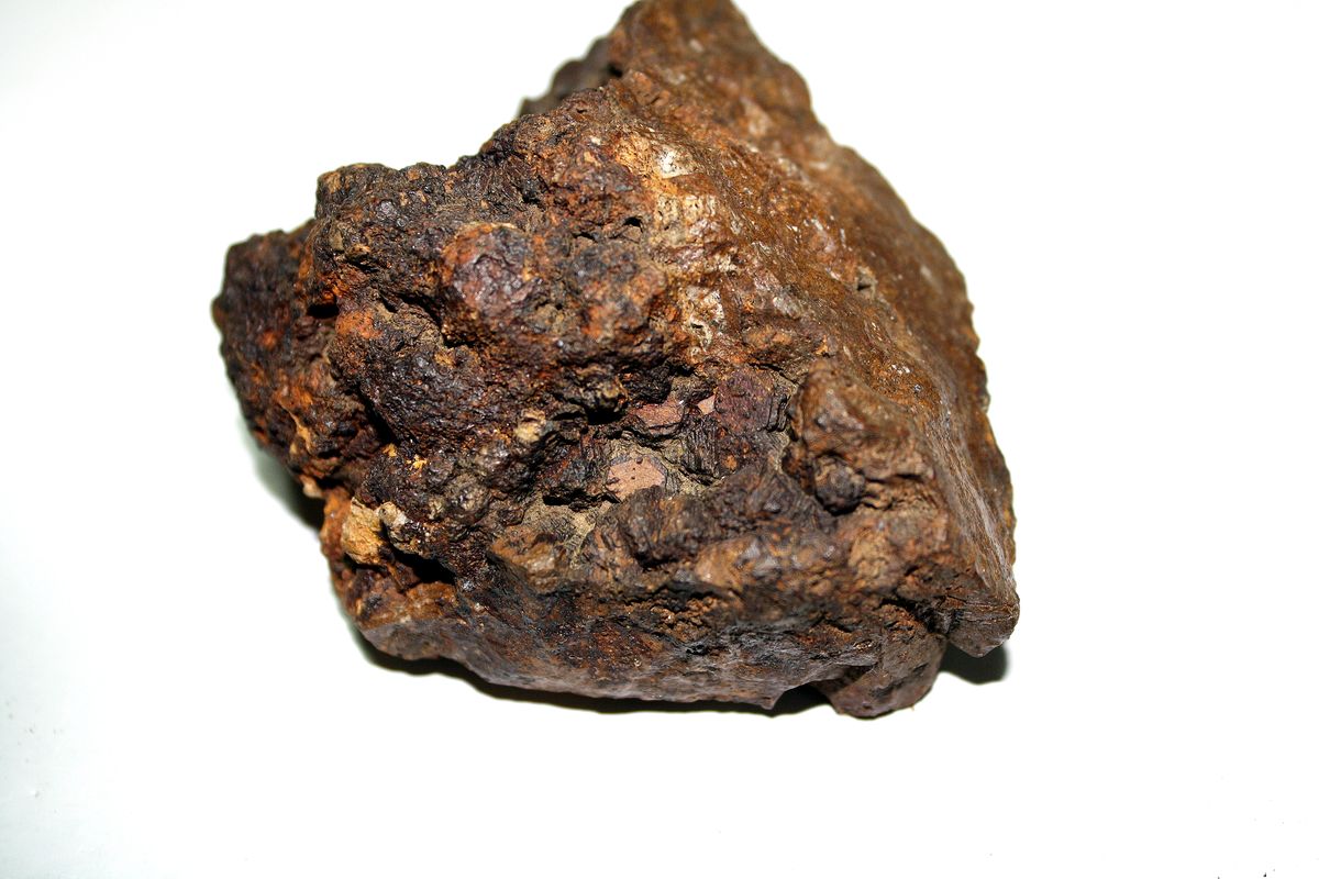

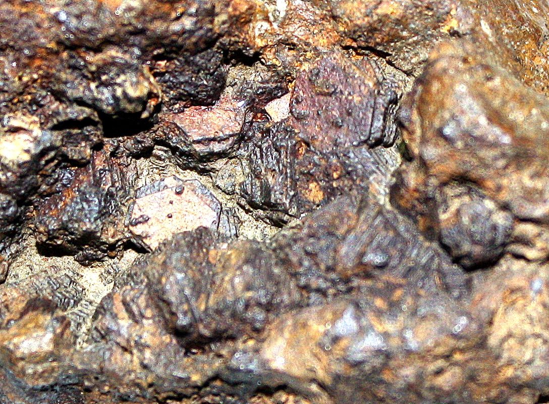

Je soumet cet échantillon pour identification car je n'arrive pas à y mettre un nom.
Trouve comme le titre l'indique en Espagne dans une mine abandonnée de type hydrothermal et filonien ,
le tout encaissé dans de l'ardoise.
Les minéraux que j'ai trouvé dans ce site sont :autunite quartz pyrite pechblende et tout un tas de sulfures
pulvérulents de toutes les couleurs.
Comme vous voyez l'échantillon se présente sous un faciès hexagonal et semble être un empilement type mica .
Bon voila les photos.

Salutations Canada
mineral opaque a eclat metallique en tablettes hexagonales ou pseudo-hexagonales, probablement de la classe des sulfures, sinon oxides (contient probablement du fer, eventuellement du cuivre). Apparemment de couleur jaune bronze.
a verifier: dureté (raye l'ongle? le cuivre? le verre? rayé par l'ongle?), couleur de trace (au niveau d'une cassure fraiche s'il y en a, ou du moins au niveau d'un crystal dont la surface n'est pas trop oxidée)
peut etre pyrrhotite? (mais il y a quelques autres possibilités pouvant correspondre a ces formes cristallines)
Bonsoir
J'ai fait un essai de dureté et cela tourne autour de 7.
Pour la trace je ne retrouve pas ma porcelaine je le ferai des que je passerai a la déchetterie et que j'aurai récupéré un autre morceau.
Du fer oui ,du cuivre non ,dans les déblais de cette mine ,un autre minerai présent et que je n'ai pas cité, c'est la marcassite.
Salutations Canada
7 ca voudrait dire que ca raye le quartz, j'en doute.
Ca raye le verre? ca raye la labradorite (si tu en as sous la main)?
Fait aussi le test de trace comme te l'expliquait zarma (de preference au niveau d'une cassure fraiche s'il y en a, ou du moins au niveau d'un crystal dont la surface n'est pas trop rouillée)
