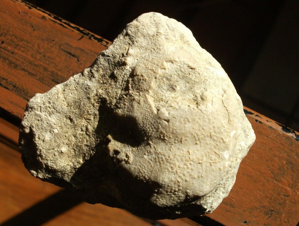

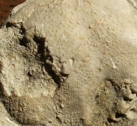

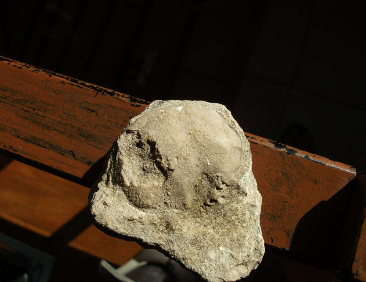

Oursins sans doute mais on ne voit rien sur tes photos... il nous faut le voir dans son intégralité et avec une lumière correcte. De même, donnes nous l'origine du fossiles (commune; région; etage). La taille aussi car une pièce de monnaie n'est pas suffisant.
Le premier ressemble bien à un oursin, il faudrait de meilleurs clichés, l'étage et au moins la région d'origine.
De plus ce n'est pas la première fois que tu post des demandes d'identifications sans infos, si tu veux que l'on t'aide, pense à nous donner le minimum d'infos, sans quoi, moi perso je ne répondrais plus à tes demandes.

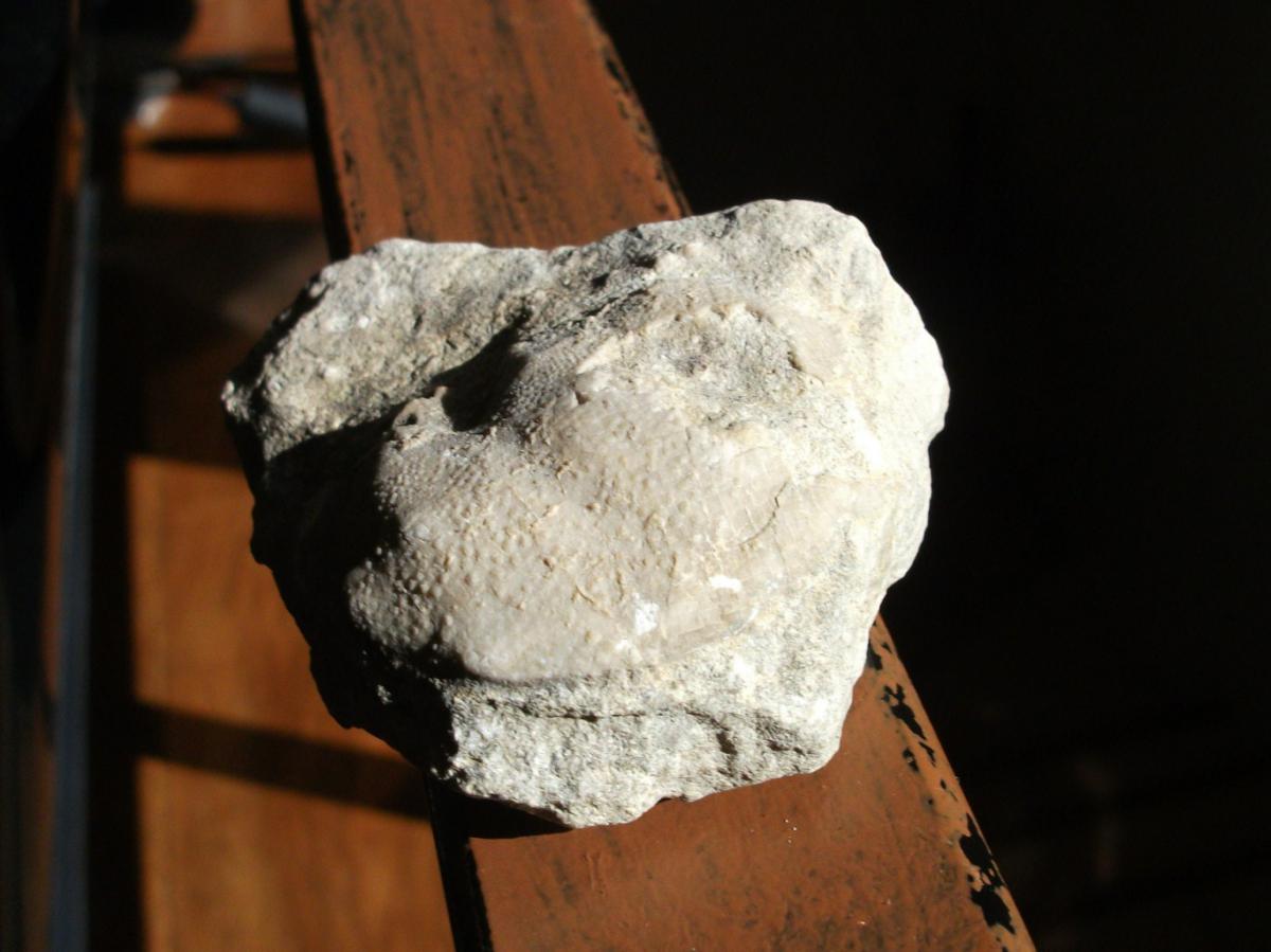

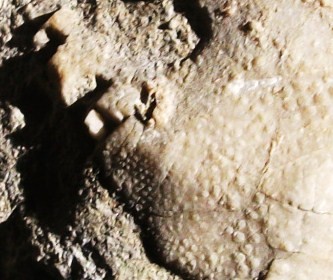

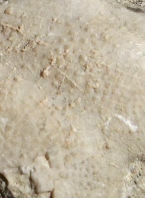

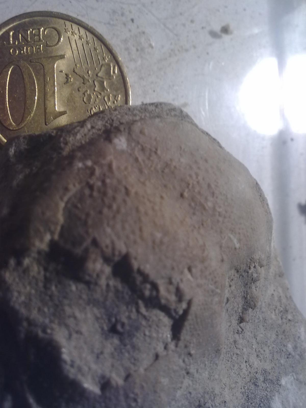

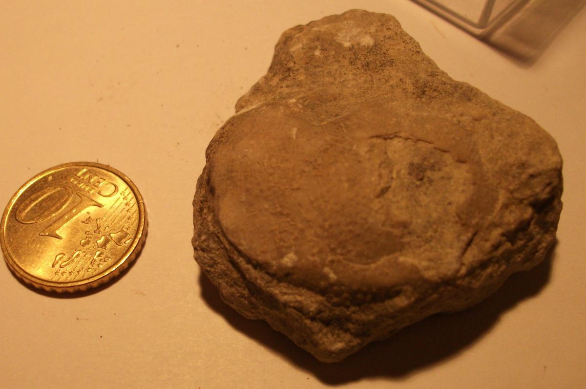

Pour ne trouver quasiment que des oursins, pour moi ça n'en est pas y, je n'y reconnais pas la forme de base (si ce n'est que c'est a peut pres rond, et pourtant, j'en ai trouvé des oursins cassés!) La coquille semble tres fine. Peux tu prendre une photo de la coquille de tres pres qu'on voit la texture? De plus cette coquille semble trop fine. Pas de possibilité de dégager mieux que ça?
Vu comme ça, ça ressemble bien a un oursin, un autre truc qui m'intrigue, c'est que normalement, autour des boule, ça fait comme une petite tranchée circulaire, la, on ne dirait pas, mais je pense que c'est quand meme un oursin, essaie de le dégager, meme s'il ne sera pas forcement tres beau, peut etre est il rare!
Oursin bien évidement !!! Pour l'identifier il va falloir d'une part le dégager un peu plus (commence avec une brosse en nylon et de l'eau pour voir) et préciser l'endroit d'ou il vient.
@Sonof: ce dont tu parles n'apparait (bien visible: gros) essentiellement que chez les cidaroidea (sous classe). La nous sommes vraisemblablement en présence d'un membre du super ordre Atelostomata (donc sous classe des Euechinoidea).
Ce dont tu parles s'appel l'aréole. C'est une dépression entourant la partie mamelonnée des tubercules et qui permet l'insertion des muscles contrôlant les mouvements des radioles. Mais il n'y a pas que cela !!! il y a aussi les tubercules miliaires qui portent de petits radioles et les pédicellaires ainsi que les granules (la je te laisse chercher un peu ;) ) Tu trouveras facilement des schemas sur le net ;)

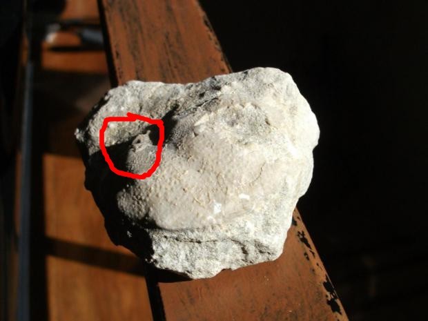

Donc pas Tertiaire, vu qu'il y a une rhynchonelle dans la couche ou à proximité tu es probablement dans du Crétacé (connu dans la région), comme quoi si tu n'est pas sur, mieux vaut ne pas indiquer de périodes.
