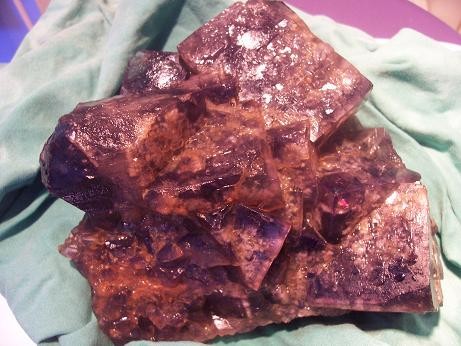

Je viens d'acheter cette fluorite pour 60€ et j'ai plusieurs questions :
- tout d'abord était-ce un bon prix??? Je ne veux pas savoir si je peux la vendre plus cher, ça ne m'intéresse pas, car c'est pour ma collection, c'est juste pour savoir si c'était intéressant et valable comme prix???
-comment la nettoyer davantage si c'est possible?? avec du vinaigre blanc ?? je ne veux surtout pas attaquer la pierre!
sinon la photo ne rend pas la vraie couleur, mais ça donne une idée... elle est bien plus foncée "en vrai". La pièce fait 15X15 cm et la plus grosse arrête 6 cm.
Elle est photographiée mouillée car j'ai du la nettoyer (vieille collection).
Voila donc si des gens veulent bien me renseigner ça serait cool car bien que j'ai l'habitude des bourses, je ne connais pas cette provenance et c'est ma première fluo de cette envergure.
donc je cherche aussi des infos sur cette provenance, mine fermée?? qu'est-ce qu'y en sort d'autre etc...

Tout d'abord ça a l'air d'être un joli caillou ma foi ! Quelque soit sa provenance vue la taille ça reste un joli caillou !
Quel état ? genre transparence, états des arrêtes, minéraux associés, réparations/améliorations...
As-tu vérifié un changement de couleur à la lumière naturelle ?
Si c'est bien Cowshill dans le Weardale (Angleterre), t'as plusieurs mines dans le secteur : article Mindat.

Bon état global,
justement, il n'y a pas de belle transparence, très belle couleur, d'un magnifique violet,
mais plutôt obstruée par de la (calcite?) dans les cristaux, les cubes sont pour certains avec quelques félures naturelles et des pets au dessus. les gros cubes ont des sortes de clivages de "mini cubes" sur les faces.
La pièce n'est ni réparée, ni traitée un bon point de ce côté.
Pas d'association, la pièce est plus belle à la lumière du soleil comme beaucoup de minéraux, mais pas de changement de couleur "à la Rogerley".
La provenance est sure à 100%, c'est Angleterre, Cows hill. Vu le contexte où je l'ai acheter c'est pas du Marocain ou Chinois qu'on essaie de faire passer pour de l'Anglais.
J'attend l'aide de spécialise pour m'aider à la nettoyer, rien de persistant dessus, c'est pas comme si elle sortait de la mine, mais ça ne pars pas après avoir été passé dans l'eau et à la brosse en nylon, et je ne veux pas prendre de risques.
pour moi (même si la photo n'est pas parfaite), il n'y a que de la fluorine dans ton (joli) "caillou".
un traitement chimique ne fera que ternir davantage la pièce ...
vu la taille de la pièce ce n'est pas une mauvaise affaire (loin de là)
violette et pas de changement de couleur (violet, bleu plus intense au soleil ?) étonnant ! vu l'origine !
concernant la valeur, chaque minéral à la valeur que l'acheteur veut bien y mettre ! en fonction de ses désirs, ses envies, sa collection, ce qui lui manque etc ...
il y a une amélioration du violet au soleil, bien sur il devient beaucoup plus intense!
mais ça reste du violet et il n'y a pas de nuances de bleus.

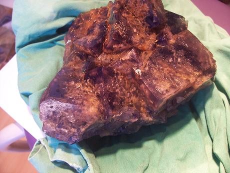

le problème c'est qu'il y a de la poussière collée sur la pièce (une sorte de crasse) et je n'arrive pas à l'enlever, la où c'est lisse, il suffit de frotter (coton tige, chiffon),
mais le problème c'est sur les zones de clivage en petit cube (sur les faces des cristaux)
là comme c'est irrégulier je ne peux pas frotter suffisament et ça persiste.
je l'ai déja frottée à la brosse à dent, passée au coton tige la ou c'était possible, laissée une nuit à tremper das l'eau, et passée dans la baignore (en la tenant :) ) sous la pomme de douche.
Que faire ???? :gratte-tete:
J'ai écrit dans le premier post qu'elle était mouillée sur la photo car elle est en cours de nettoyage :clin-oeil:
encore faudrait-il que je sache comment la nettoyer...
Pour ma part, vu la taille, l'éclat et le prix , j'aurais signé le chèque immédiatement !!
Je la trouve très belle et l'aurais bien vu accompagner mes anglaises
Ce que tu appelles des diaclases à la surface des cristaux seraient un classique de surcristallisation ( communes sur les pièces de Cave in Rock USA ): avec une photo de détail d'une face, on aurait une idée supplémentaire ; je ne vois rien à y faire de plus
Maintenant, si elle ne te plaît plus, tu peux me l'envoyer :clown::clown:

Un passage au dithionite pourrait peut être enlever un peu de ces traces d'oxydation. Ne surtout pas la passer à l'acide chlorydrique.

Pourquoi ne pas essayer le liquide vaiselle à l'eau tiede ?
rien de suspect à ça, tout ce que j'ai pu voir de cette collection est très sali, en effet c'est resté 15 ans dans des cartons, ça ressort tout juste, il y a une espèce de poussière un peu collante dûe au temps important laissé sans s'en occuper et à l'humidité. Idem pour les quartz que j'ai vu et un peu l'ensemble de la collection.
Rien de suspect elle est pas "à la chinoise".
attention aux chocs thermiques ! que ce soit avec de l'eau tiède ou avec la pomme de douche la fluo c'est très fragile. J'ai déjà vu une fluo gemme se cliver dans mes doigts lors du rinçage final sous le robinet : c'est pas une expérience que je recommande

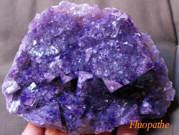

Ta fluo me semble sympa. Peux-tu faire comme fluopathe, la prendre sèche et à la lumière du jour stp.
Mais dores et déjà avec les dimensions et la localité c'est un bon prix.
Avant tout traitements il faut savoir ce qui est à enlever; calcite, oxydes de fer ou autres, poussières, huile ou silicone, glaise, etc...
Le dithionite est le moins agressif des traitements chimiques mais il faut une certaine pression de rinçage pour bien enlever les résidus.
La pomme de douche ne devrait pas suffire.
Pour les oxydes de fer ce serait le phosphorique.
Mais ceux à proscrire sont le chlorhydrique et l'oxalique. Ce dernier surtout avec l'eau du robinet qui génère un précipité avec le calcaire (oxalate de calcium) qui n'est plus soluble et restera dans les fissures...
Pour enlever ce qui est de l'huile ou du silicone, j'ai lus qu'il était possible de la faire avec le white sprite (quelqu'un peut confirmer).

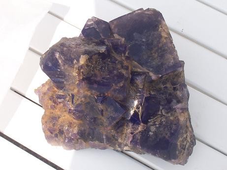

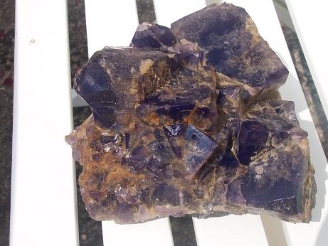

je fais une photo, dès que possible sèche et au soleil, en effet elle est très belle à la lumière du soleil, alors qu'elle est plus "fade" en vitrine, où la lumière est surtout artificielle.

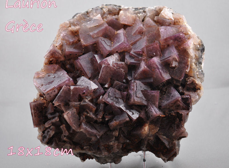

Très belle fluo qui il me semble est un peu couverte d'oxydes de fer, un traitement au dithionite est recommandé ( pas agressif pour la fluo ). Je l'ai fait sur une fluo du Laurion et le résultat est spectaculaire, cette fluo était toute recouverte d'oxydes (je n'ai malheureusement pas fait de photos avant traitements). Cette fluo a subit 3 traitements de dithionite.
