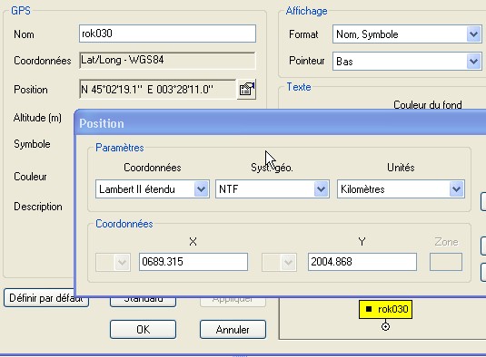

Il existe a ma connaissance 6 types de coordination Lambert ( I,II,II Etendu,III,IV et 93) suivant la localisation avec chevauchement des coordinations et 4 en long lat (WGS84,ED50,NTF et RGF93).
Les GPS sont généralement en WGS84
Pour faire les conversions l'on peux passer par le logiciel qui sert a éditer les cd des cartes IGN 1/25000.il faut créer un setpoint prêt du point a convertir, éditer les propriétés , le modifier pour l'affiner puis le convertir.

Sur le net j'avais trouvé un convertisseur.
En partant de sites connus avec leurs points GPS exacts(relevés perso) je ne suis jamais arrivé à les retrouver avec ce logiciel.
