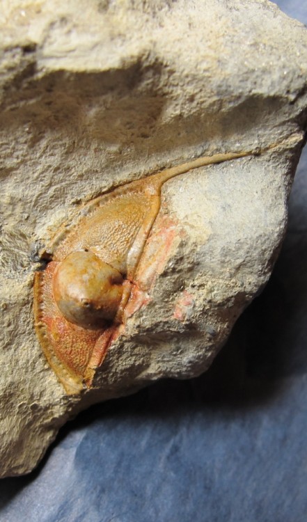

Bonjour à tous,
j'ai beau me creuser, je ne vois pas par où attaquer le dégagement de l'animal sans en briser définitivement l'épine glabellaire.:gratte-tete:
Vos avis seront les bienvenus...
Merci
J'oubliais: Dionide mareki, Llandeilo, sud de Rennes
Salut Didier,
Peut-être par le côté inférieur droit, par rapport a ta photo évidemment.
C'est la région qui me semble la plus sécurisée. :gratte-tete:
Sinon, une radiographie serait évidemment un plus ...à l'université de Rennes ? :question:
Tchao
Tiens-nous au courant de la suite du dégagement...
Tu n'indiques pas la taille, mais a priori cela semble assez petit ?
A ta place je ferai un moulage de ce que tu as déjà. Cela te permettra par la suite de replacer l'épine au bon endroit car il est évident que tu va devoir la virer... Après avoir fait le moulage, passe de la colle à bois diluée sur l'épine pour la consolider (elle semble déjà brisée). Reste la partie déjà manquante que tu vas devoir reconstituer avant de dégager. Une fois tout cela fait:
- moulage
- consolidation
- reconstitution de la partie manquante
Alors tu pourras enlever l'épine pour la garder précieusement et dégager le reste du trilo de façon normale.
Pour moi, il faut dégrossir le bloc au disque diamant pour approcher le fossile de Gauche à droite au dessus de l'épine,
puis à la sableuse pour l'épine "cassée à la base qui peut rester en place mais faut faire une colonne "large" avec la sableuse ...
Puis attaqué au percuteur pneumatique le reste ...
Inutile de dire que c'est extrement long !
Un dionide, c'est pas commun, non plus, il me semble...
A qui le tour ?
Bon, à mon tour! En premier, tu sors l'épine en détourant au plus près avec la Dremel et un petit disque diamant. Tu la mets dans un lieu où tu es sûr de la retrouver! Puis tu attaques par le haut au percu en descendant jusqu'au fossile
Salut, didier.
ton trilo n'étant pas complet et comme c'est assez "commun" laisse le tel que, car ce qui est très rare
c'est d'avoir une tel pointe conservée comme ça.
garde le en échantillon à côté d'un spécimen à plat et complet et ça prendra toute sa "valeur" scientifique.
de surcroît tu as un gros pourcentage de malchance de tout casser, et que cela soit irrécupérable.
salut
c'est toi qui choise....

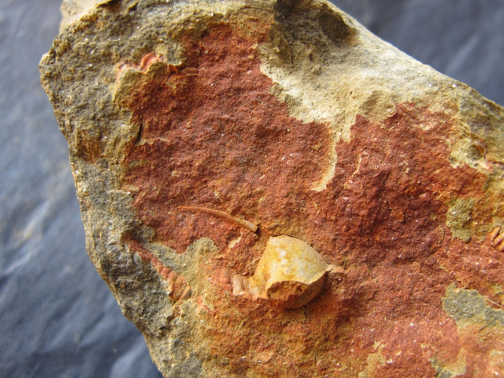

merci des conseils :sourire:
je tente le dégagement intégral, la première partie est (presque) un succès (le céphalon complet + une pointe génale) j'attaque l'épine glabellaire et si je ne la casse pas, j'enverrai un cliché du tout...

Bonjour à tous,
une photo intermédiaire en attendant de sortir l'épine glabellaire. Khéops a raison, la bête n'a rien d'exceptionnel et demeure incomplète quoi qu'il arrive car "debordant" du nodule...
A suivre

Alors là, bravo, gros boulot de dégagement, félicitations Didier
Tu l'emmeneras lors d'une prochaine sortie, c'est toi qui offre le :trinquer:
Très sympa la tête, ... c'est fait à la sableuse ?
mais sinon sur la photo initiale, çà... c'est pas le corps du trilo, en décalage ?
:clin-oeil:
pas de sableuse, tout au marteau et micro percuteur. Tu as raison, une partie du thorax devait être présent, un thorax/pygidium de Placoparia était conservé dans une autre partie du nodule...

Tu es sur du trilo? Placoparia n'a pas de pointes génales aussi longue peut-etre Trinucleus? Non?

Bonjour Quentin,
J'avais indiqué Dionide mareki au lancement du sujet. Le nodule contenait par ailleurs des fragments de Placoparia...
Pour terminer le sujet, j'ai "foiré" la restauration de l'épine, le céphalon restera donc tel quel.

Bonjour Quentin,
:clin-oeil:
Vraiment dommage pour la pointe de la glabelle, le céphalon n'a plus trop d'intérêt sans cette pointe, car
très courant tel que. je t'avais dis de le garder en l'état car très rare.....dommage.
a +
PS : jolie dégagement tout de même.
