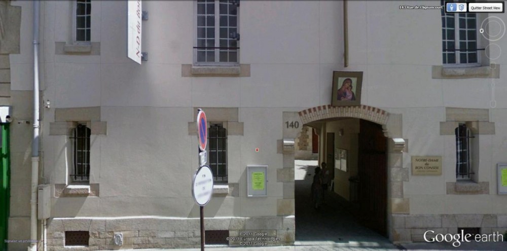

J'ignore d'où elle vient, mais la meulière a servi à bâtir les locaux qui sont devant Notre Dame du Bon Conseil, rue de Clignancourt. (l'extérieur est crépi, l'intérieur non)
ci-après, photo google street

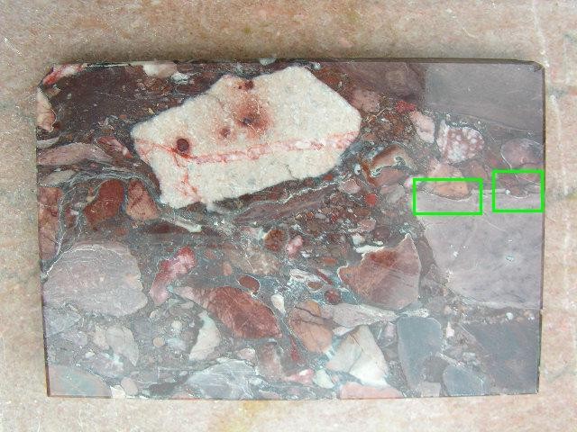

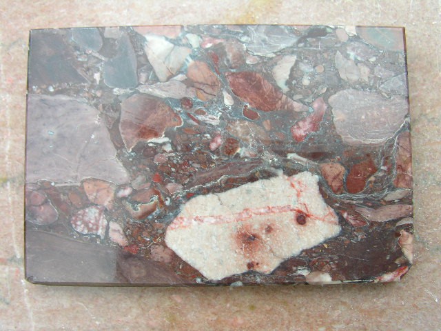

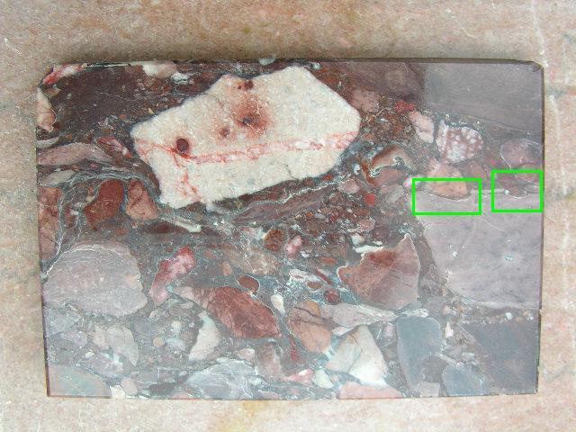

le 1er ressemble est un conglomerat sédimentaire qui a été bien compacté au fil des Millions d'années. Quelles dimensions ? Au feeling du Trias des Vosges à la couleur rouge de la matrice, une piste a explorer parmi d'autres. Est-ce que l'élément blanc fait effervescence a l'HCl ?
Je me permets de remettre le conglomerat à l'endroit ! :-b
Dans les encadrés on observe que 2 graviers durs ont poinçonné le galet moyennement induré avant la diagenèse par perte d'eau et compaction, ce qui démontre avec d'autres indices, qu'il s'agit d'une roche sédimentaire :

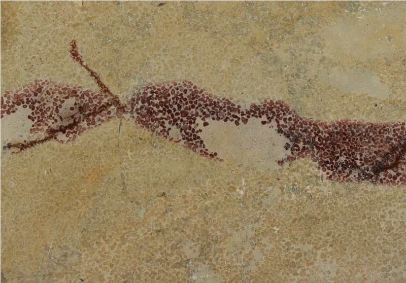

Comblanchien beige rosé.
Les comblanchiens ont une pâte fine, alors que les Rocherons ont un grain plus gros,
ils ne sont pas extraient de la même carrière que le Comblanchien, et ressemblent à l'échantillon ci-dessus, une fois polis .

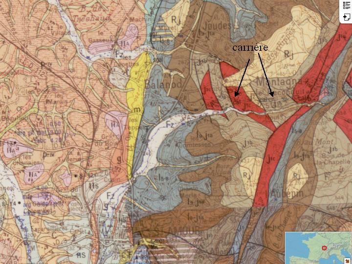

Balanod...connais bien puisque je suis du coin, j'ai souvent emprunté cette route gamin pour visiter grand tonton à Saint Amour et je me rappelle de cette jolie route sinueuse qui amène à la Marbrerie de l'entrée de Balanod...nostalgie :sniff!: Cela a surement marqué mon inconscient et a jouer dans mon parcours de géologue.
En effet, il existe de nombreuses carrières dans le Bajocien encore exploitées sur la route sinueuse entre Balanod qui se situe au pied du Jura sur le côté Est du fossé bressan, et Montagna le Reconduit qui est un petit village situé au début du plateau jurassien. Ce dernier village est à la porte de la petite région naturelle régionale de la "Petite Montagne".
Le coin est intéressant pour les géologues et géomorphologues puisque c'est une zone de transition comme je viens de le dire.
On y observe donc des dépôts allant du jurassique au quaternaire avec un beau lambeau de miocène malheureusement peu visible sur le terrain. Le pliocene bressan est bien présentée avec ces argiles également exploitées pour les tuiles. On remarque aussi les formations d'alterites dites argiles à chailles (Rj)
D'un point de vue structural, la "petite Montagne" est une succession d'anticlinaux et de synclinaux N-S avec pas mal de failles comme vous pouvez le voir.
C'est une région peu connue, du sud Jura ou les altitudes sont modestes entre 400 et 700 m
Bref, un petit coin tres pédagogique pour etudiant géologue.
