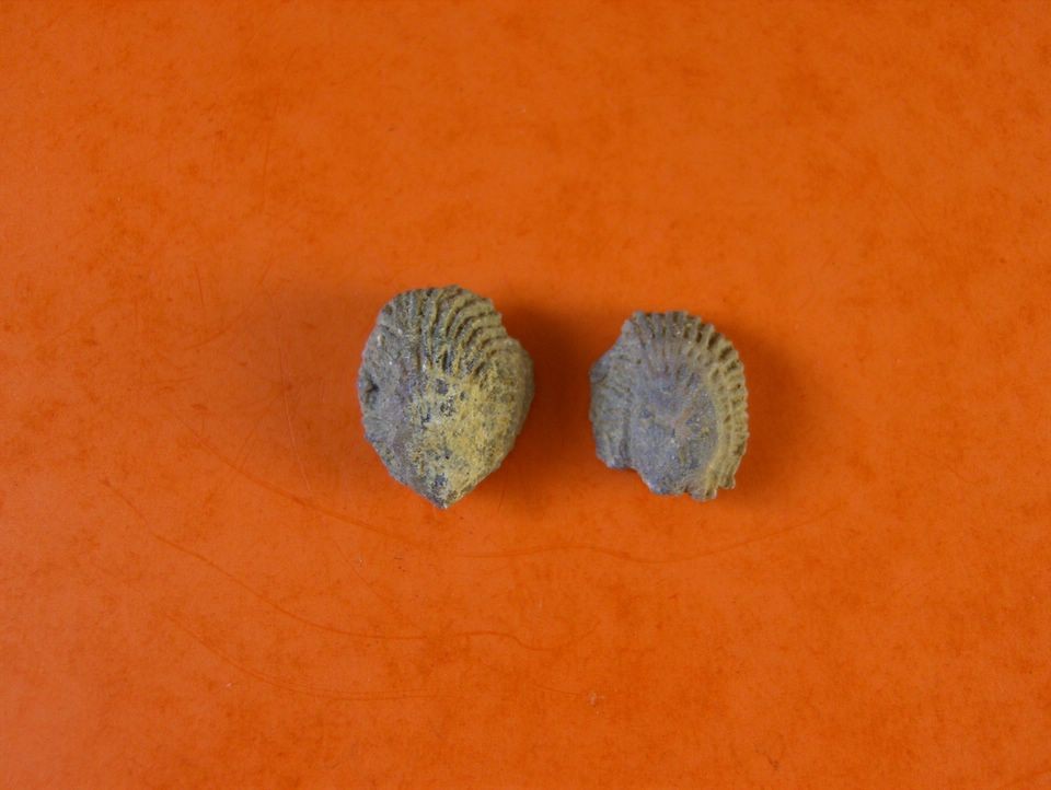

Pourriez vous m'aider a identifier ce fossile qui me semble tres simplet (pour moi c'est un coquillage mais je n'y connais rien) ?
Trouvé à durban dans les corbières (11)

Si c'est de l'Eocène, ce que je pense, cela est sans doute l'huitre Cubitostrea sp. également connue du Lutétien de Champagne et de Belgique.

Je dirai Plicatula mais sans conviction, il faut que je regarde dans mes bouquins.
Des photos du dessous et du coté pourraient aider. Et n'hésite pas à mettre des photos des ammonites, elles peuvent permettre de dater le niveau avec précision, car les ammonites sont de meilleurs fossiles "dateurs" que les bivalves.
Mais je pense sans me tromper te dire que c'est du Jurassique mais ça reste très vaste de-199 à -145 millions d'années. On peut faire mieux...

sp. veut dire "species" en latin et en réalité espèce non déterminée.
Si tu as trouvé des ammonites il serait intéressant de les photographier, et les poster sur le forum ce qui permettrait en les déterminant de donner l'étage stratigraphique et donc une meilleure détermination de tes huitres.
On peut donc exclure l'Eocène à priori.

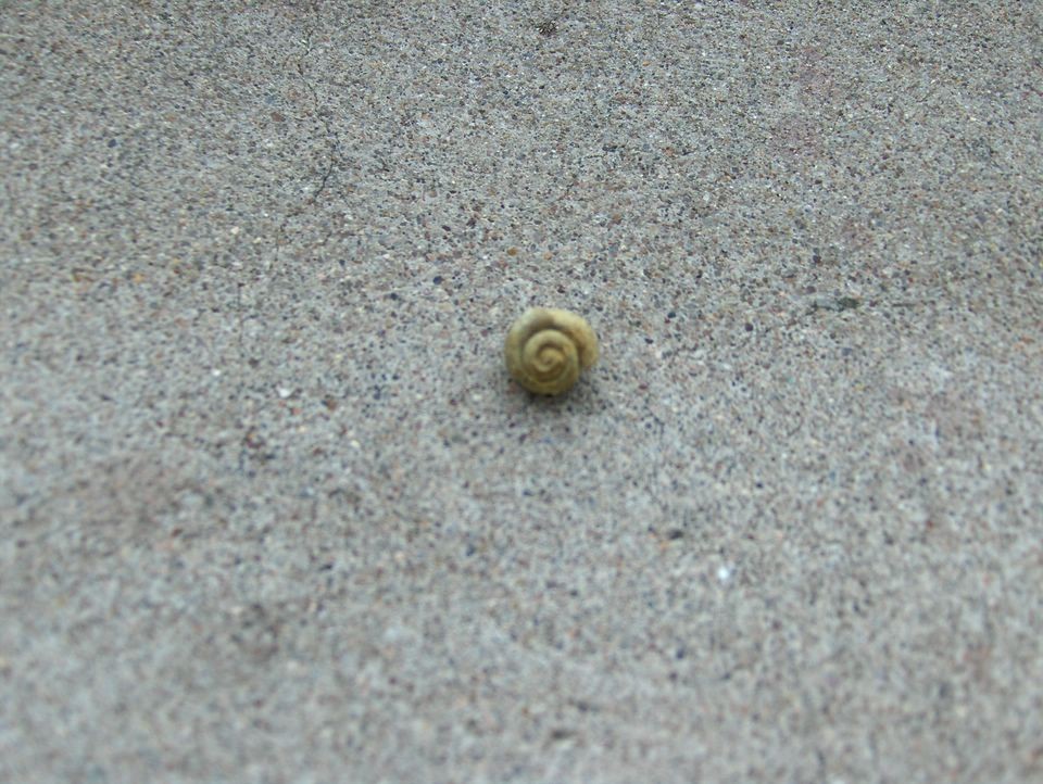

Pour moi, cela me fait penser à une Ostrea moussoulensis ASTRE (= Ostrea stricticostata) que l'on trouve sur le flanc Sud de la Montagne Noire et aussi dans les Corbières vers le Massif de Mouthoumet : c'est à dire pas très loin de Durban Corbières.
Tu peux avoir une idée de cette huître ICI (chercher dans les photos présentées les 2 huîtres plissées).
Âge : Nummulitique (Eocène donc ; j'en ai trouvé de l'Yprésien au pied de la Montagne Noire, à Moussoulens précisément, d'où son nom d'espèce moussoulensis donné par Gaston ASTRE, géologue toulousain qui avait bien étudié ce secteur le siècle dernier).
PS : "l'ammonite" est en fait un gastéropode ce qui ne va pas à l'encontre de l'âge yprésien (Ouf !)

Je confirme pour le gastéropode, difficile en plus à déterminer en moule interne.

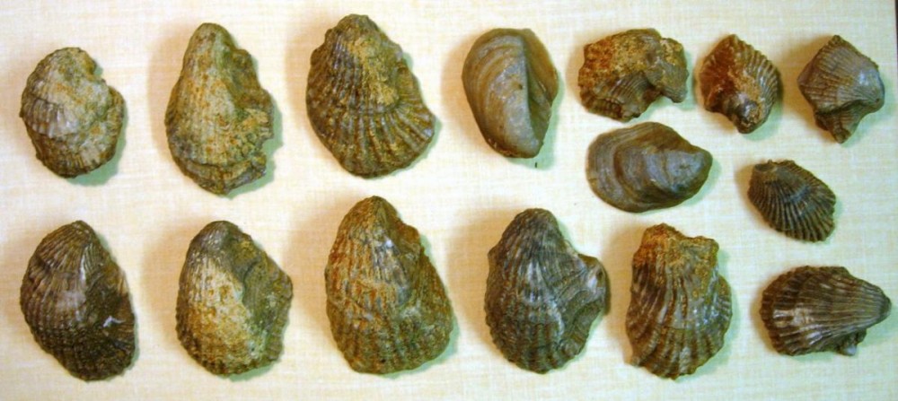

je connaissais Montolieu pour ses bouquins, mais voilà qu'il y a aussi des lamellibranches fossiles .
Les spécialistes vont te donner des noms pour ces bestioles... Mais pourrais-tu en dire plus sur la géologie du contexte ? Âge des terrains, etc...

Mais les alentours ne sont pas mals : ancienne zone lacustre.
J'ai trouvé ces coquillages dans ... une vigne très à l'écart.
Une dame qui se promenait plus bas m'a dit que la présence de fossiles étaient connus sur les hauteurs mais qu'il n'y en a pas dans les champs à côté du lit de la rivière, champs qui sont restés sous l'eau pas mal de temps à cause d'un barrage aujourd'hui détruit.
