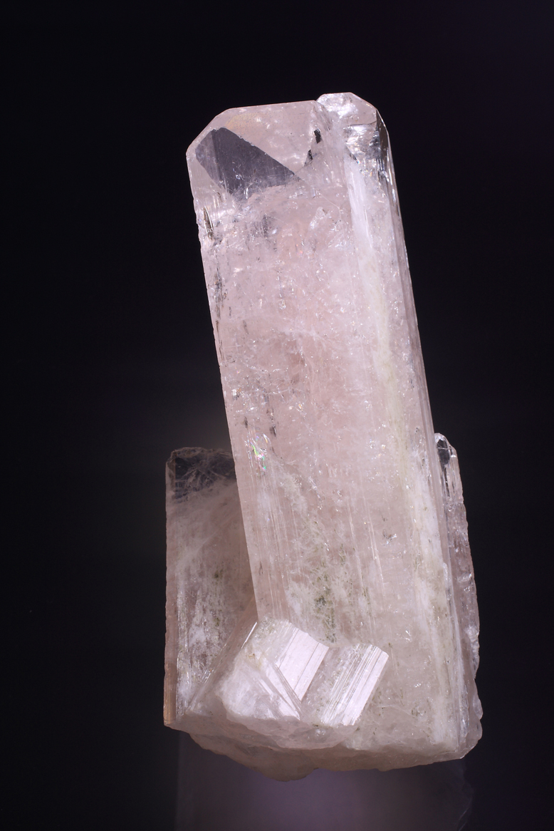

Retour sur un voyage aux USA de cet été ... dont j'ai ramené les pièces suivantes ... avec un EUR/USD bien plus favorable qu'aujourd'hui :

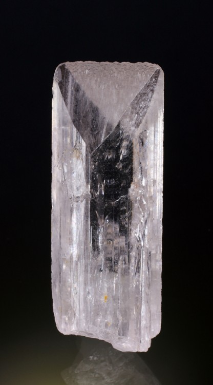

Danburite - Mexique - Charcas - 11 cm :
post-1564-0-40463700-1423309674_thumb.jp

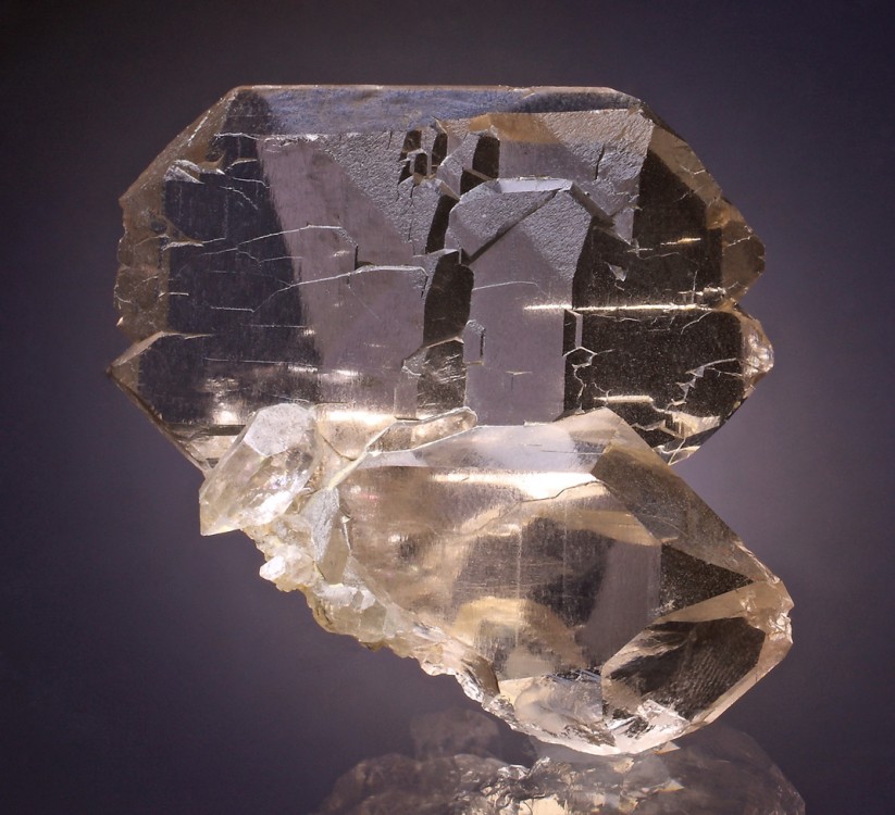

Une plus petite (4,5 cm) mais bien cristallisée et gemme :
post-1564-0-87814100-1423309705_thumb.jp

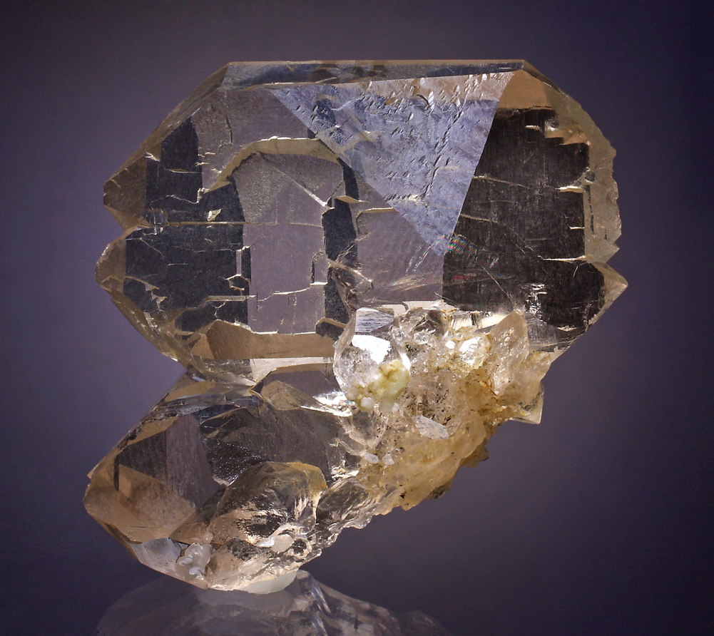

Pour anecdote, Tiefengletscher (aussi appelé Galenstock en Suisse) est connu pour la fameuse découverte historique des morions qu'ils ont descendu avec une corde, la corde à cassé, des morts, etc... Mais pas ce secteur du glacier pour cette pièce

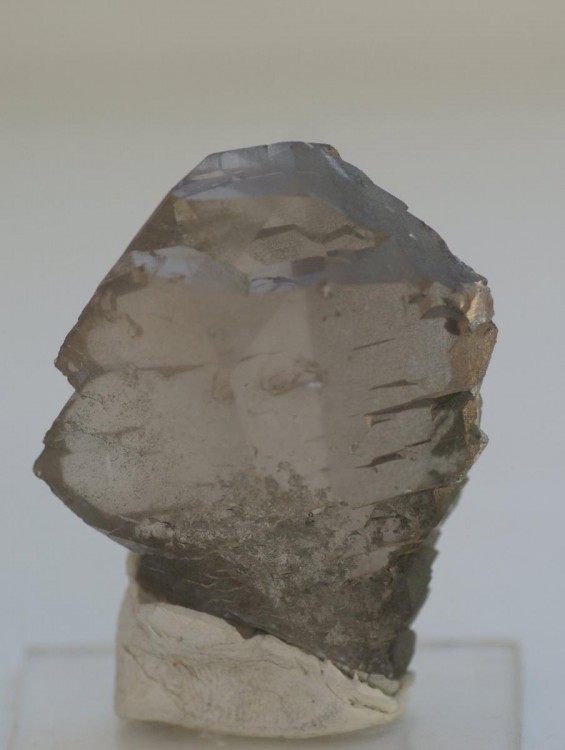

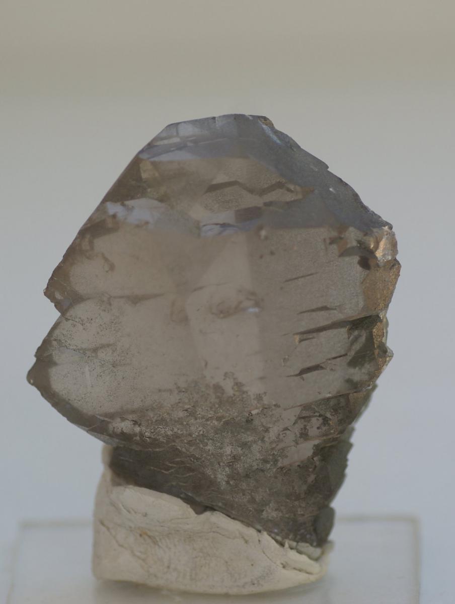

Sucre "a peine" ouvert > on voit encore nettement le sucre mais il n'est plus "pur"

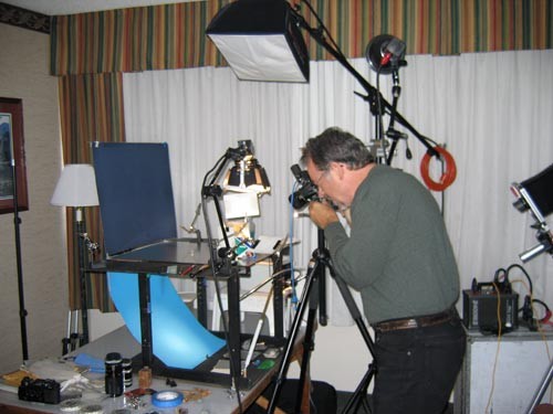

Ce serait bien (mais peut-être existe-t-il déjà ?) d'ouvrir un post pour les conseils photos. Dans le cas de vos photos, comment réalisez vous le fond, comment choisissez vous ses couleurs, quel objectif et quels paramètres, quelle est la part de traitement après la prise de vue (s'il y en a, pour le reflet par exemple).

Il existe un post sur le conseil photo il me semble.
Pour une réponse rapide à Ricaille :
- Je travaille avec un canon EOS 40D + objectif macro 50 mm. Le spécimen est placé sur une vitre (j'utilise une vielle table basse ikea vitrée !), et le fond de couleur est une feuille de couleur placée en dessous et que je change (couleurs sombres, noir, bleu nuit, gris ...).
- Pour la lumière : une ampoule 500Watt type lumière du jour et deux petits spots led pour éclairer le fonds (pour faire le dégradé là où je veux). Pour les reflets de simple papier aluminium ou blanc comme réflecteurs ...
- Pour le traitement informatique : uniquement pour enlever les poussières de la vitre qui font toujours des petits "ronds" sur le fonds ...
Si après une photo de Jeff Scovil en plein travail ... avec le "flash parapluie" en moins ... cela ressemble à cela :
