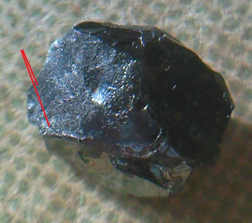

Je sais que des paillettes d'or furent trouvées dans le riou dans les sables noirs remplis également de magnétites.
Je voulais avoir l'avis des spécialistes de l'or s'il pouvait être envisageable que ces paillettes puissent avoir été en inclusions sur des magnétites?
Sans tourner autour du pot, j'en ai une qui présente quelques inclusions "jaunes", sur juste une partie d'une magnétite(flèches).
Sur la photo on voit rien ! :grand sourire: , mais c'est pour le fun !
Par contre à la bino c'est cool... Or possible ??
merci !
post-8614-0-19345100-1296217687_thumb.jp

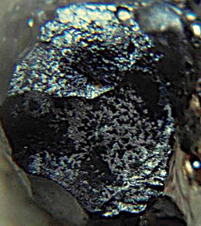

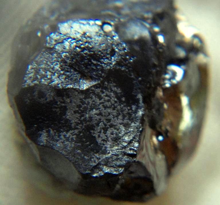

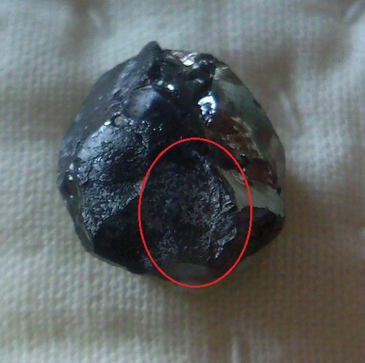

Hello !
J'ai réussi à prendre une vue potable. Dans le cercle rouge on a ces dentrites qui n'ont rien à voir avec l'aspect général, noir, très métallique, caractéristique de la magnétite( normalement magnétite ! :grand sourire: )
Ces dentrites sont un mélange de blanc-argent parsemé de "pointes jaunes" qui sont "accumulées" au "sommet" des dentrites.
Sur le net , difficile de savoir si l'or peut être en association avec la magnétite... :question:
post-8614-0-72136000-1296293009_thumb.jp

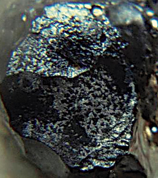

Salut la compagnie, :coucou!:
même avec la photo de la fifille (10 fois mieux que celles de papa :siffler: ), on n'y voit pas grand chose !
D'après toi, est-ce que c'est dans la masse de la magnétite ou bien en placage sur une surface de fracture ?
Sinon, il y a le test fatal du mercure ! Aïe !
Pas mal la retouche, Jean Eric :clin-oeil:
C'est vrai que si on ne savait pas que les dentrites étaient jaunes et le support de la magnétite, on pourrait croire que c'est de l'argent sur un oxyde de cuivre ou une bricole voisine.
Eric
:grand sourire::grand sourire:
Oh que c'est drôle !! camarade !!
Bon c'est vrai que tu fais une remarque importante qui ne m'est pas venue à l'esprit. C'est plus "en surface" que se trouve le phénomène observé.
Plaquage je ne sais pas si c'est le mot juste. Pour l'instant je n'ai rien touché, juste examiné le bidule.
