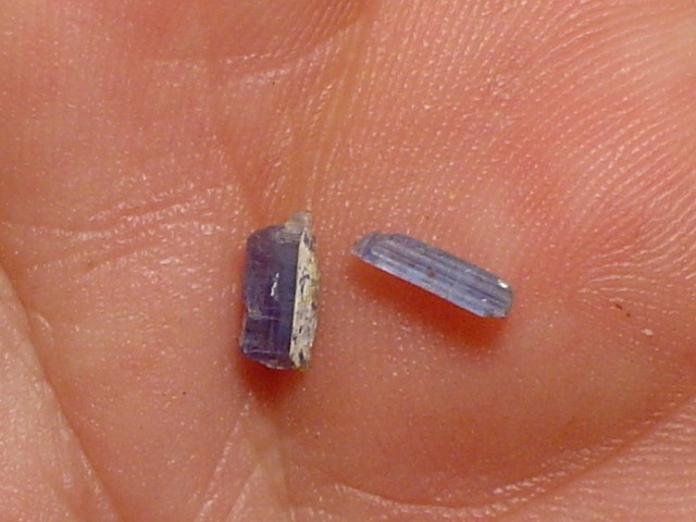

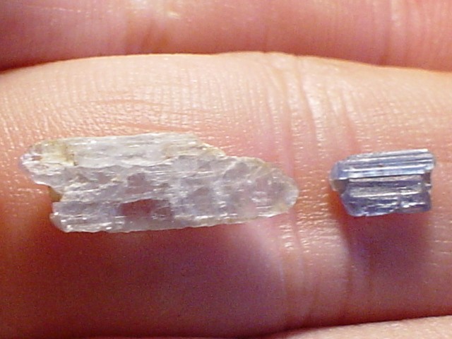

Bleu, dureté inf. au quartz
Hello
Juste 2 petits grains ramassés dans mon coin de fouille (marigot aux crocodiles ...lol)
Je ne peux pas prendre la densité pour le moment.
Dureté = orthose (impossible de rayer le quartz)
Aspect plat, extrémité cristaux aplatis , monoclinique ?
Stries sur les longueurs.
Semble il y avoir un clivage prismatique , sur la longueur
Trace : blanche
Au début j'étais parti du disthène, mais avec le test UVL, j'ai un doute;
La pierre la plus grande bleue claire/vert eau, fluorescence saumon/orange
la seconde, une simple tâche orangée.
Spodumène possible ? sous réserve de densité;
post-8956-0-71655700-1291139513_thumb.jp
post-8956-0-95821500-1291139562_thumb.jp
A votre avis ?

Salut Phénacite
Lol, mais t'as pas une idée ?
la couleur bleu indigo avec des nuances de vert du petit me plait bien, et je vais essayer de mettre la main sur plus gros.
Pas facile le marigot, les crocos sont pas toujours complaisants ...mais on se marre bien dans la brousse, loin des politiciens qui sont en train de mettre le feu au pays...
A demain, si tout va bien ...

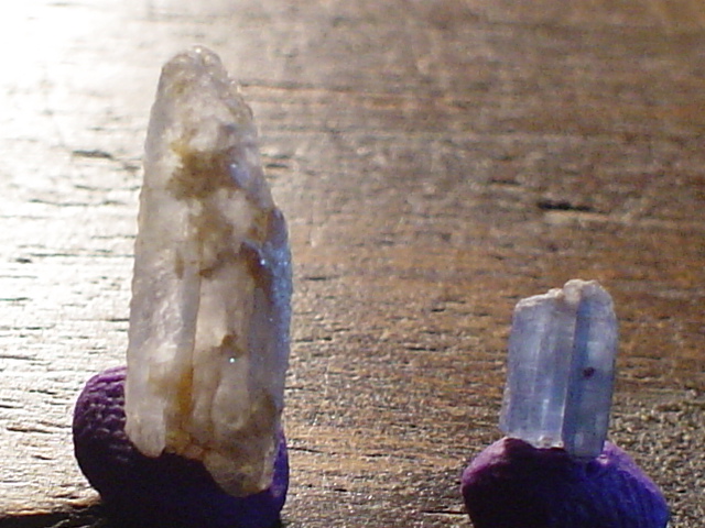

Hello
Merci pour votre aide.
Laurent, tu veux dire les surfaces (pinacoîde) et l'autre direction (ci dessus)?
Je viens de regarder à la bino les extrémités.
J'ai l'impression que c'est lamellaire, on voit les extrémités planes des 'lames' empilées.
Aussi l'impression qu'il y a des inclusions type rutile en aiguille comme dans les corindons.
Sinon, c'est assez fragile, sur le quartz on a presque l'impression de craie.
Et sur l'orthose par contre, ça accroche sans problème.
Faut que je trouve plus parlant.
A+

hier soir, j'essayais d'interpreter les clivages (en utilisant webmineral.com comme reference), ce qui m'orientait plutot vers le disthene, mais je ne suis vraiment pas sur de mon interpretation.
Sur ton echantillon, c'est bien perpendiculaire a la face principale (et non pas clivage en biseau)?
ps: sur webmineral.com, je me suis apercu que contre toute attente, selon les especes biaxes, le repere (x,y,z) du modele cristallin n'etait pas orienté forcement de la meme facon. C'est assez mal pratique pour comparer.

Salut Cascaillou
Oui, ça semble être plus perpendiculaire que biseau.
J'ai été faire un tour sur Mindat, avec ces couleurs rien vu de percutant pour spodumene,
diaspore non plus.
Les couleurs semblent plus proches du disthène, mais là ...
Dés que je peux je vais essayer de ramener plus parlant...
Ciao et merci !

Hello
Test hcl, aucune réaction.
Par contre après avoir regardé le clivage, j'ai quand même un doute pour le côté perpendiculaire ?
Au feeling je dirais non en définif, donc exit spodumène ?
En regardant les couleurs sur le net, le plus rappochant reste le disthène.
Par contre la dureté (6/6.5) reste la même dans les 2 sens;
Dés que je peux avoir densité et autres cristaux, je reviens.
