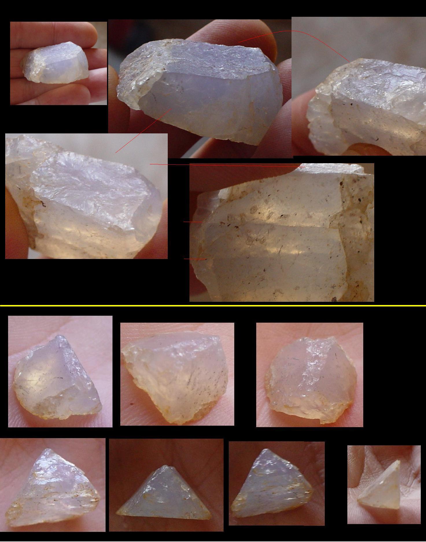

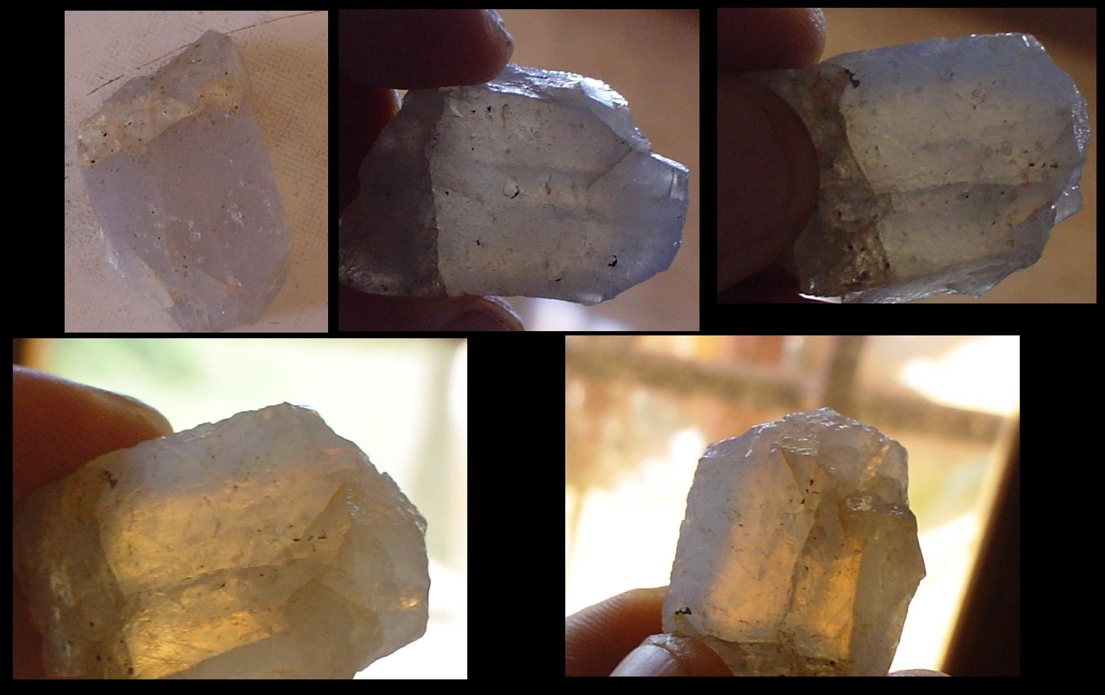

Je trouve régulièrement ces formes:
1ere partie :
_ toujours 2 faces planes opposées (pas parallèles), et fermées (à gauche) par une autre face
_ des clivages (je dirais moyen)
2ème partie :
_ forme à 3 faces, prisme triangulaire
_ 2 faces de même longueur, et une face plus grande
_ extrémités ouvertes (sans clivage apparent
Les pierres ont une densité de 2,64/2,66
dureté = 7.
Le quartz peut il offrir ces formes ? quartz d'une certaine température ? ou alors est ce de la cordiérite ?
ce que je suppose ...formes en accord avec orthorhombique ?
Franchement, si vous pouviez m'aider...

c'est précisement la densité du quartz, la dureté correspond, la couleur ne me fait pas penser à une cordiérite.
Pour ce qui est de la forme cristalline, je ne peux pas t'aider. Ceci dit le quartz rose se trouve en bloc de forme inégale, on peut très bien avoir cette forme particulière.
Tu as trouvé beaucoup de forme comme celle ci ?
Salut Nicolas
Oui, ces formes je les retrouve assez souvent.
Mais je ne peux pas dire en les trouvant si ce sont des cristaux avec la forme initiale, ou si ce sont des
morceaux de clivage ou séparation ?
Pour la cordiérite, je devrais faire des photos, il y a semble t il 2 couleurs, jaune et bleu avec ces pierres.
Quand je trouve ces pierres in situ, elles sont bleuâtres, mais il y a aussi du quartz bleu.
Mais le plus important pour moi, c'est de savoir si ces formes sont classiques d'un système.
Le trigonal semble être possible, mais est ce le seul ?
A la limite la nature du minéral pour le moment ne m'intéresse pas trop, je voudrais pouvoir déterminer un système
avec ces morceaux, histoire d'affiner l'identification, avant les autres tests classiques.

Déterminer le système cristalin avec l'habitus est très diffile. Tu peux te trompé très facilement, certaines faces sont mal exprimé, cassé ou altéré. De plus l'espace qu'a le minéral pour cristaliser est toujours limité et cette définition pousse en erreure. Je préfère la démarche inverse, une fois que tu as déterminé l'espèce minérale, en corélant tout les indices, tu cherche le système cristalin dans un livre...
Le quartz peut avoir cette densité et cette durté de plus l'éclat et la translucidité corespondent aussi. Il y a donc des fortes chances que le système de soit trigonal.

Oui bien compris la démarche pour la détermination...
ceci dit le quartz et la cordiérite ont sensiblement les mêmes données (dureté, densité)
C'est d'ailleurs pour cette raison que j'ai posé la question sur le système ...
mais si ce qui est présenté relève du trigonal avec certitude, alors ok.
Mais dommage que je n'ai pas de réponse à ma question initiale...

Je ne suis pas d'accord, on a aucune certitude sur le système cristallin avec les éléments qui ont été présentés. De plus on ne peut pas déterminer un système cristallin avec toute la rigueur nécessaire en se basant uniquement sur des plans de clivage. Par exemple des rhomboèdres de fluorite peuvent être obtenus par clivage, alors que la fluorite est cubique... on peut perdre de la symétrie par clivage et toute l'information nécessaire à la détermination du système est perdue ! Pire on peut se trouver dans des cas de figures ou la forme extérieure du cristal nous trompe : cristaux de micas parfaitement régulier, macle d'aragonite, quartz régulier, pseudomorphose...
J'avais fais la démonstration il y a fort longtemps et je ne sais plus ou est le post. Mais oui... je ne suis pas devenu fou... en clivant une fluorine d'une certaine manière on peut obtenir des tétraèdres et des rhomboèdres. Un autre forumeur a proposé un autre chemin pour obtenir un rhomboèdre de fluorine. Armé de la démonstration j'ai réussi à en faire un mais il est minuscule, je ne suis pas doué pour tailler les cailloux. Pour faire un rhomboèdre il faut "effacer" certain plan 111 : il y en a 8 et il faut en "effacer" 2...
