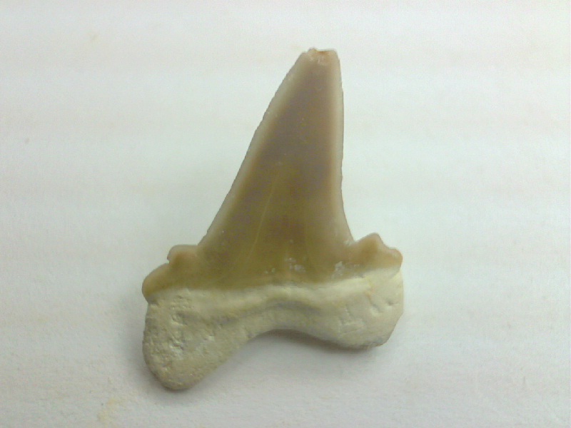

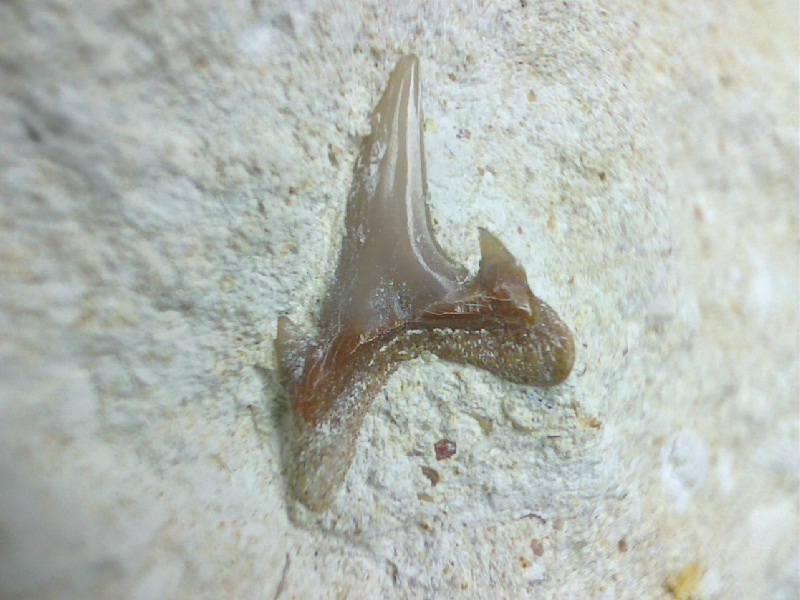

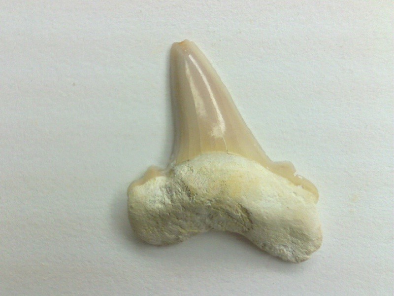

1) antérieure inférieure de cretolamna appendiculata (ou cretalamna pour certains)
2) Si elle provient bien d'Ob** , alors une latérale supérieure de scaphanorhynchus
3 et 4) si elle provient du même gisement que la précédante , je dirais latérale bien robuste de pseudocorax affinis (mais j'ai un doute) Elle fait quelle taille ?

merci pour les identifications,pour la dernière elle fait 1.7cm.
On peut trouver le pseudocorax affinis dans le campanien ce n'est pas le laevis? :question:
Oui désolé j'ai confondu avec la faune du gisement proche de Ciply. C'est bien pseudocorax laevis

en haut à gauche je verrais plutot une Archeolamna plutot qu'une Cretolamna
Salut Elasmo.
Pas assez robuste au niveau de la racine selon moi pour être archeolamna ...
Qu'est -ce qui te fais pencher pour archeolamna ?
Moi les denticules m'ont fait douter au début , mais je penchais tout de même plus pour appendiculata.
Slt elasmo,
j'hésite aussi a une archeolamna pour c'est cuspides arqué et fort effiler. j'ai un doute :gratte-tete:

C'est à cause de la forme relativement gracile de la dent et également les denticules latéraux que je trouve moins robuste que chez les dents de C. appendiculata que j'ai l'habitude de trouver, cependant cela peux très bien être une dent plus latérale ou plus jeuve de C. appendiculata
Pour la deuxième je n'arrive pas à voir ce dont il s'agit
Par contre pour la trois, je verrais plutot une dent d'un Lamnidae que d'un Anacoracidae
Carcharias très probable pour l'espèce pas sur, mais pourquoi pas
Déso je n'avais pas vu ton message . Oui je pense que tu as raison pour le genre .
Entre autres la racine me semble trop large et pas assez en "u" pour être une latérale de scaphanorhynchus .
Par contre pour l'espèce à laquelle tu penses, je reste sur ma position ...
Je penche plutôt pour une lat. de carcharias latus .
Des quelques exemplaire de lat. de latus que j'ai pu voir les denticules latéraux étaient légèrement moins incurvés vers la cuspide principale mais pour moi c'est quand même une latus .
Qu'en penses-tu ?

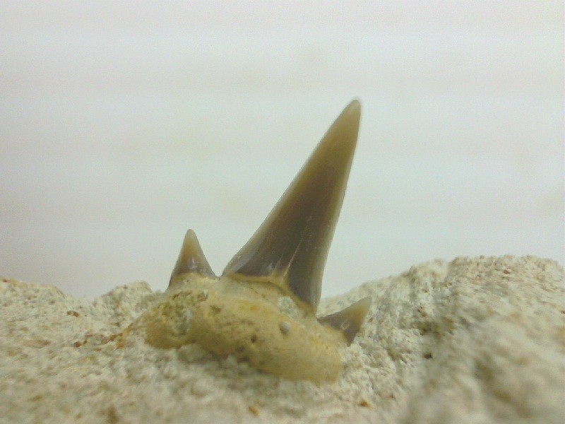

Voilà après plusieurs identifications différentes, j'ai envoyé un mail avec les 3 photos a un spécialiste en vertébrés Mr pieter.
Voici les identifications
- photo 1 Archaeolamna kopingensis (Davies, 1890)
- photo 2 Carcharias adneti Vullo, 2008
- photo 3 c'est une dent bizarre, peut être Pseudocorax laevis (Leriche, 1906), mais en tout cas atypique.

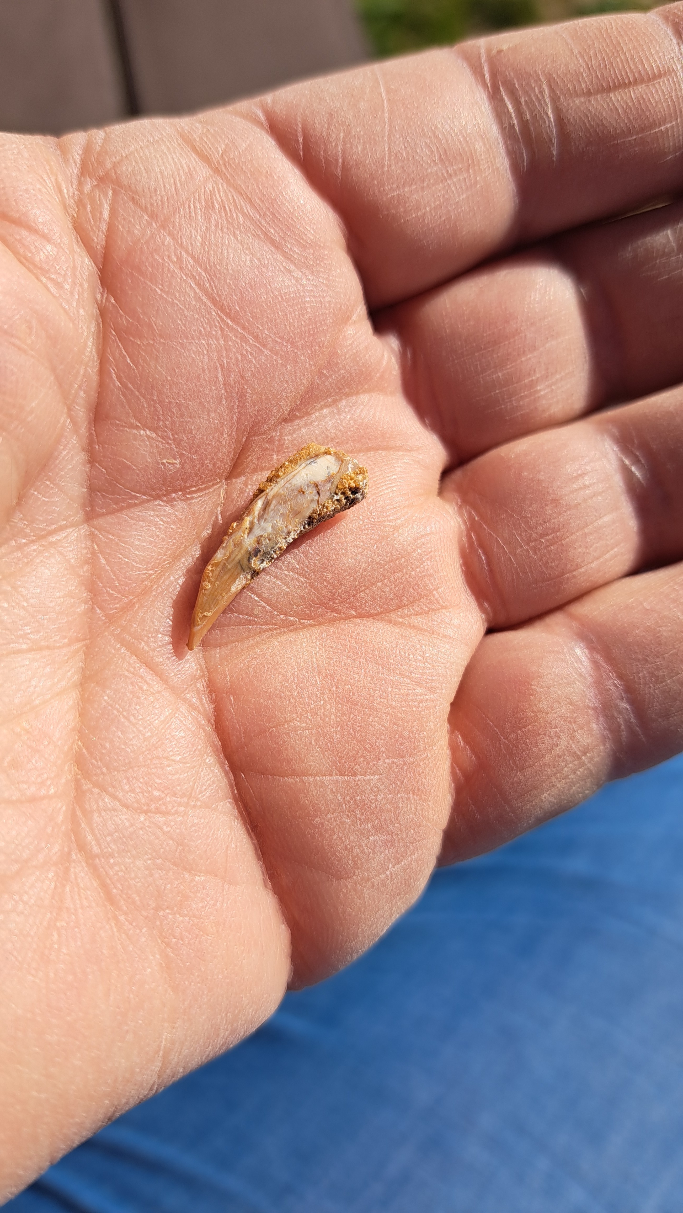

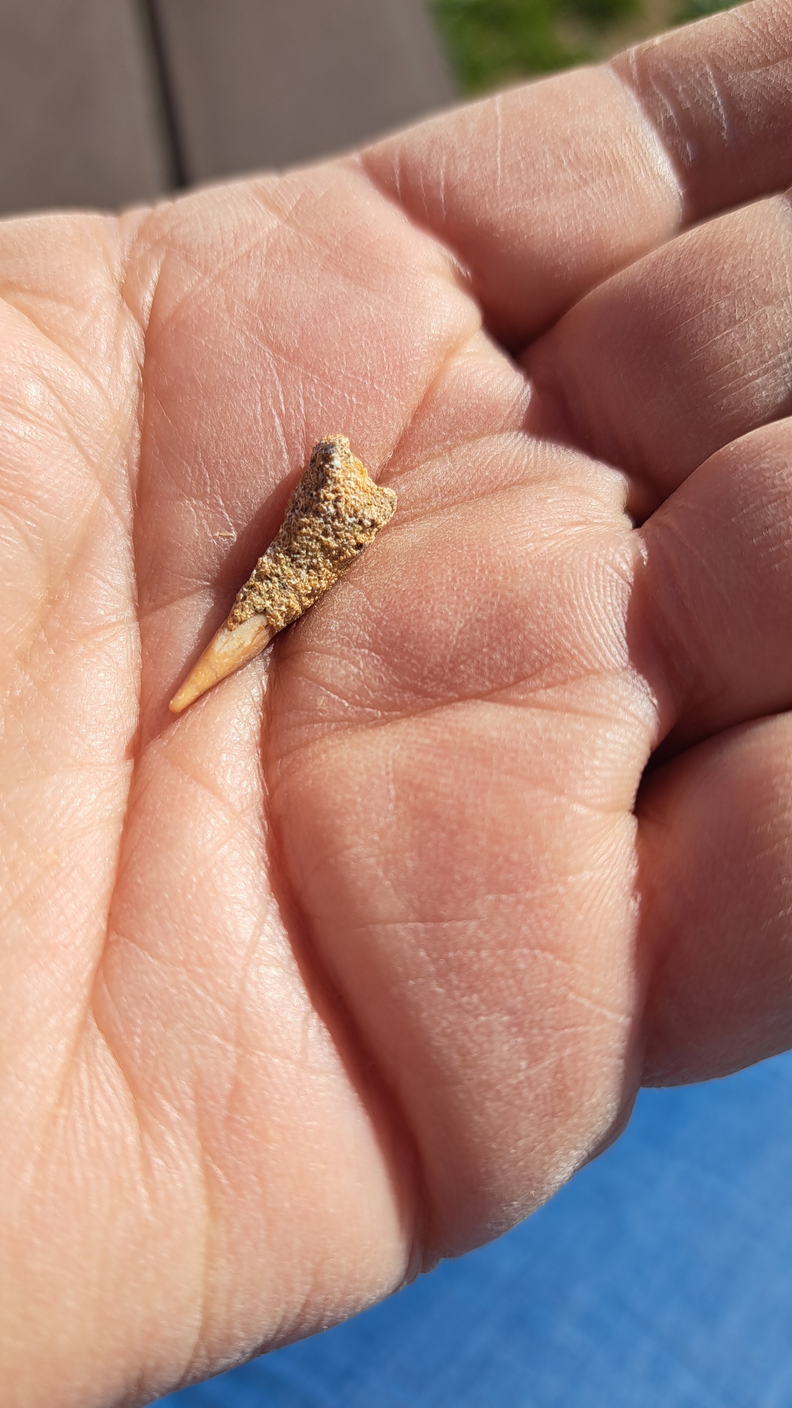

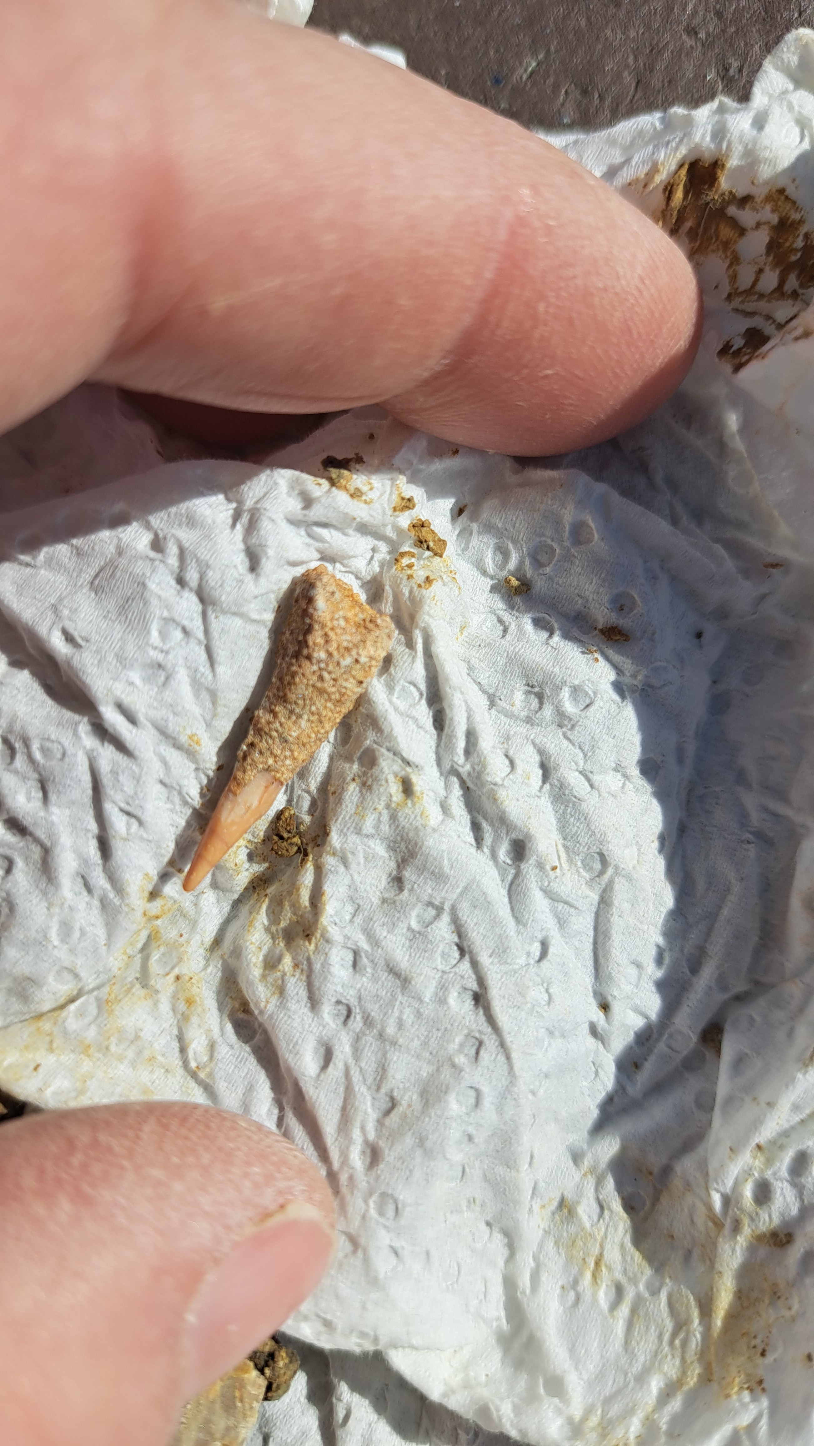

Bonjour,  je m incruste dans la conversation....j ai trouvé cette dent au pied de la falaise vers la pointe de l ile d oléron. L érosion faisant son oeuvre...
Quelqu'un peut me dire de quel animal il s agit ? Mille mercis ( certains me disent requin d autres oiseaux...
Bonjour
Effectivement vous postez cela dans un post qui n'as rien à voir et qui date de 2010
Votre spécimen me fait penser à quelque chose, mais il me faudrait un minimum d'information, période géologique supposée, et provenance la plus exacte possible, ensuite savoir si vous l'avez trouvé vous même ou est ce une tierce personne qui l'as ramassée ? ces questions sont indispensables pour confirmer ou infirmer mon identification
Deux choses sont certaines pour moi, ce n'est pas du requin et encore moins de l'oiseau qui ne possède pas de dents

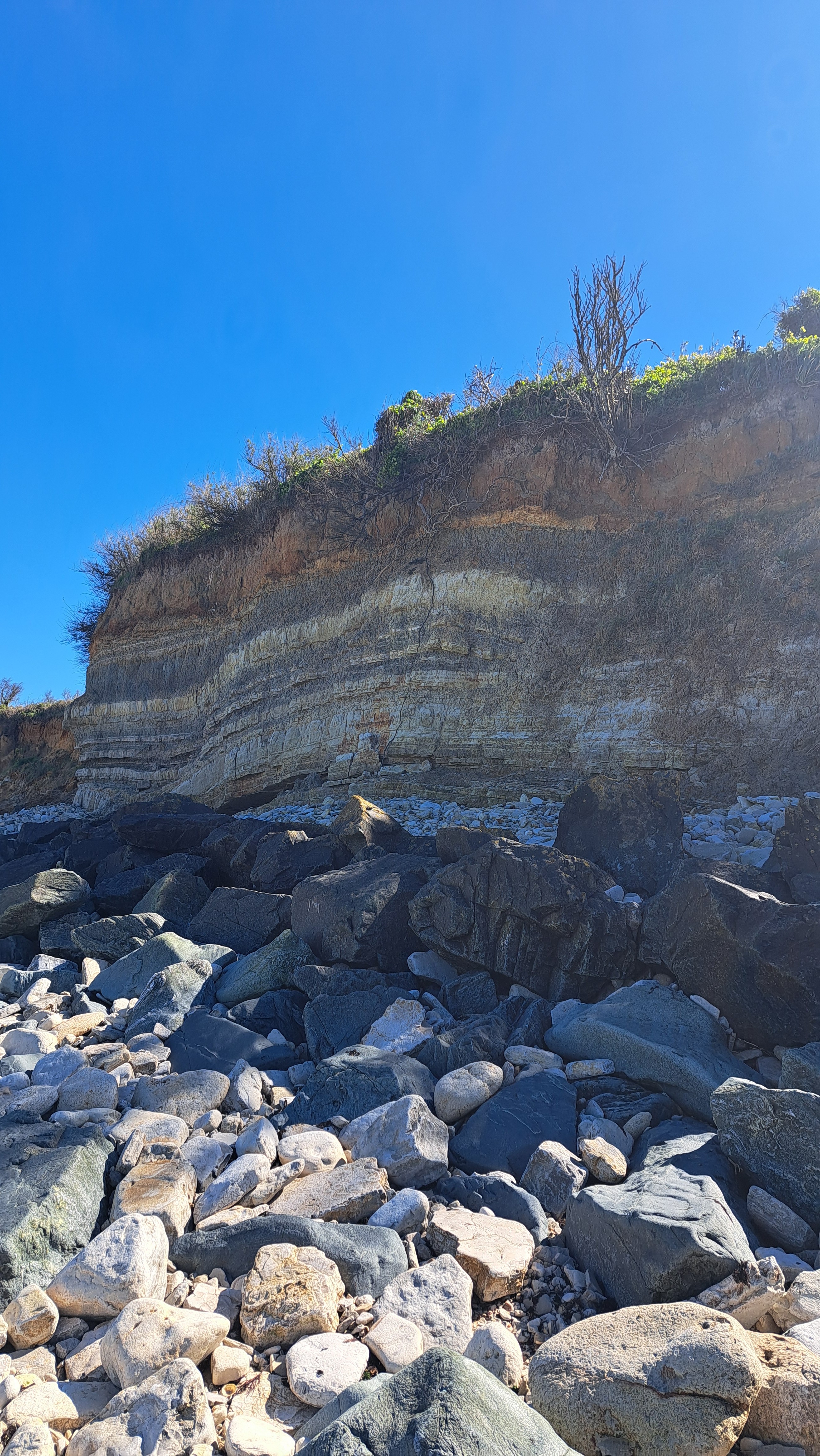

Bonjour merci pour votre réponse.  Effectivement le sujet date mais j avoue ne pas avoir trouvé de sujets similaires et le dernier message que j ai reçu m a Effectivement fait comprendre que je n y connais rien...mais c est vrai aussi...

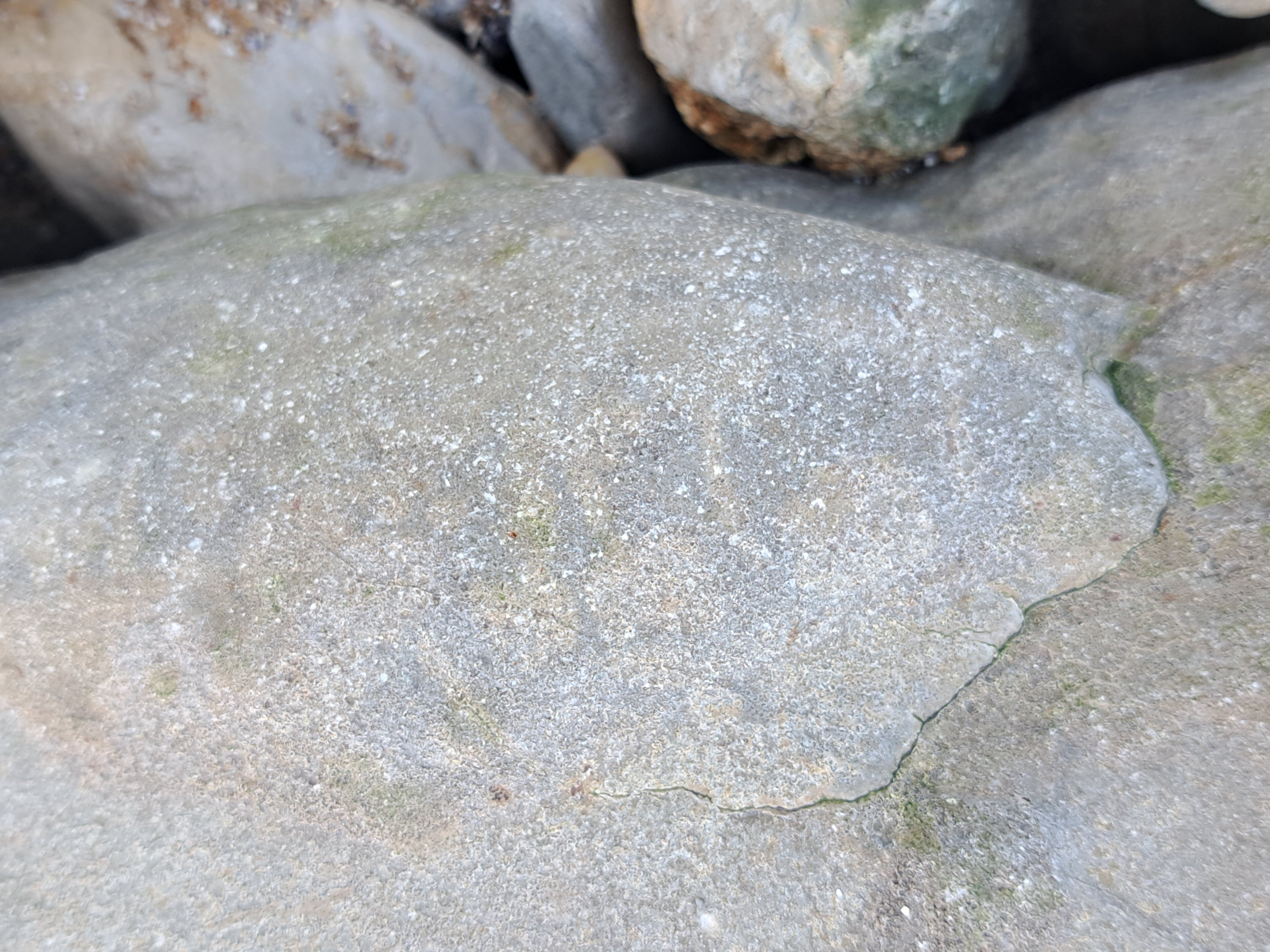

J ai trouvé ce "fossile" hier sur la falaise à la pointe de l ile d oléron,  du côté La rochelle. La falaise (photo en bas) s ecroule malheureusement suite à l érosion et c était dans un amas de pierres et roches rougeâtre. J espère vous avoir renseigné. Un grand merci 20250401_155732.thumb.jpg.b562e5fc275f52de2ecd7c2de5f3572f.jpg
Le problème c'est que je ne connais pas du tout ce secteur, il m'aurait fallut une indication stratigraphique pour être plus sur
A première vue je dirais qu'il s'agit d'une dent, possiblement de Pterosaure (c'est vraiment à mettre au conditionnel en fonction de la stratigraphie locale et du fait que cela ait été trouvé en place dans la roche, pas seulement ramassé au sol)

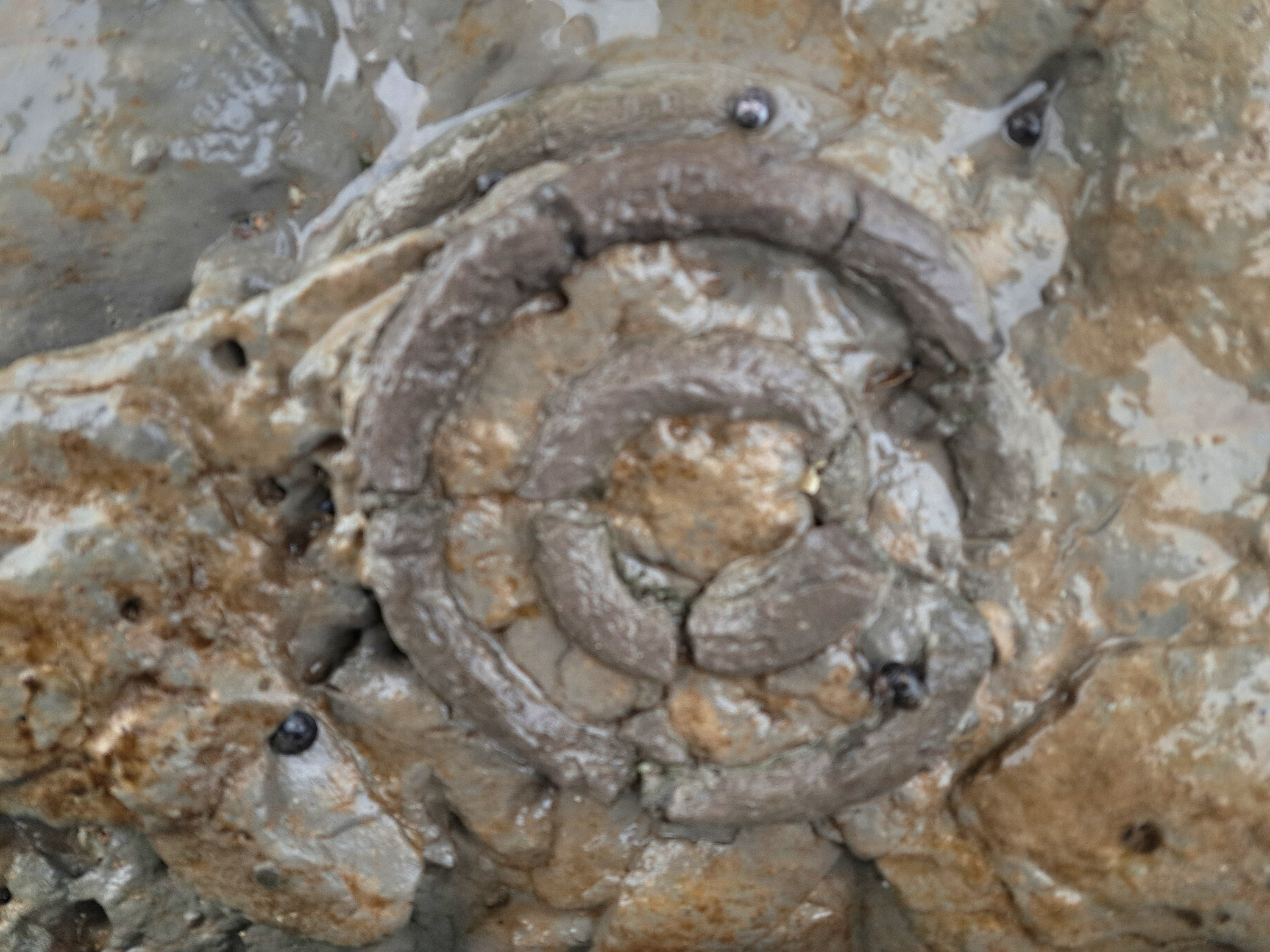

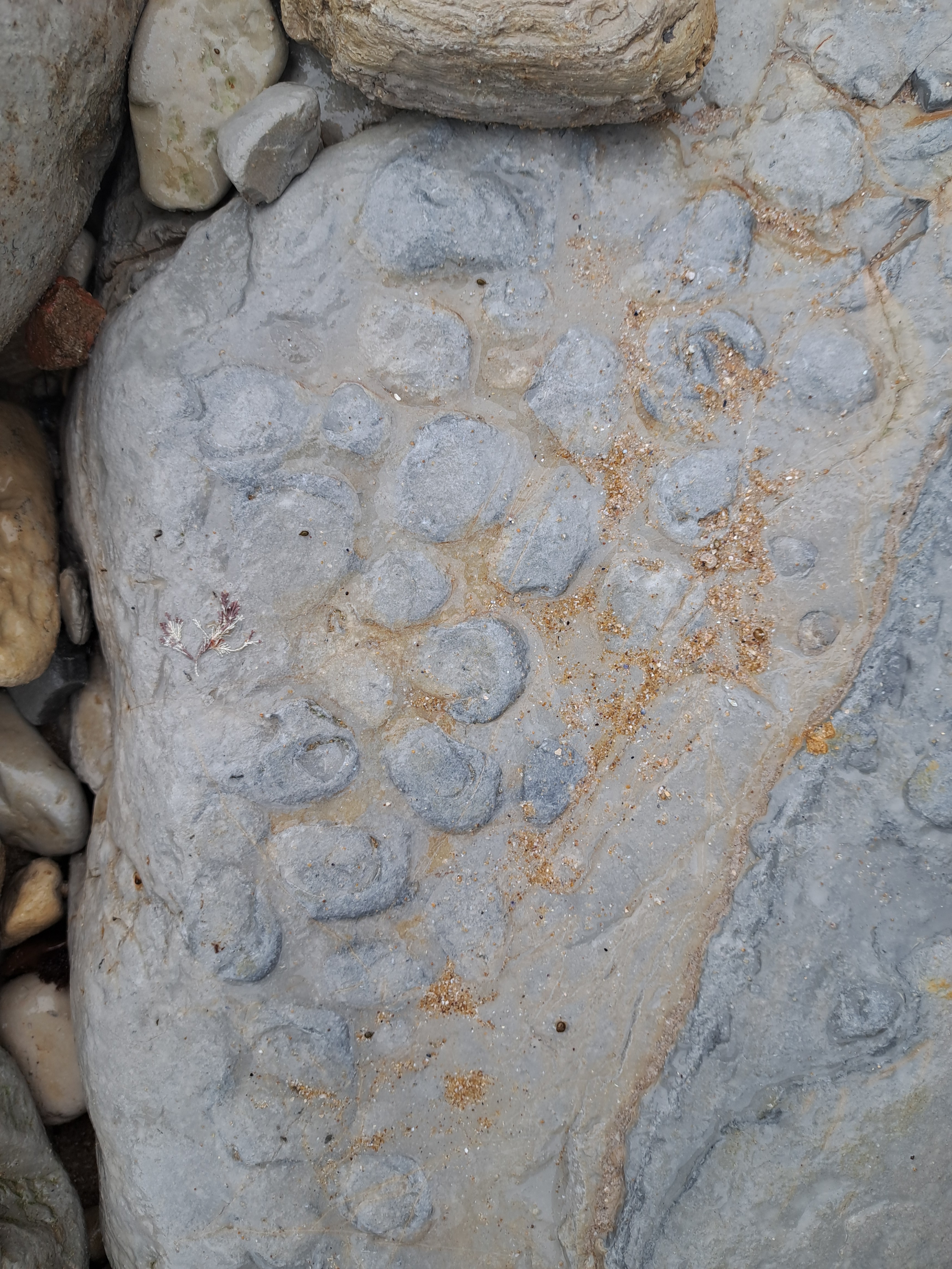

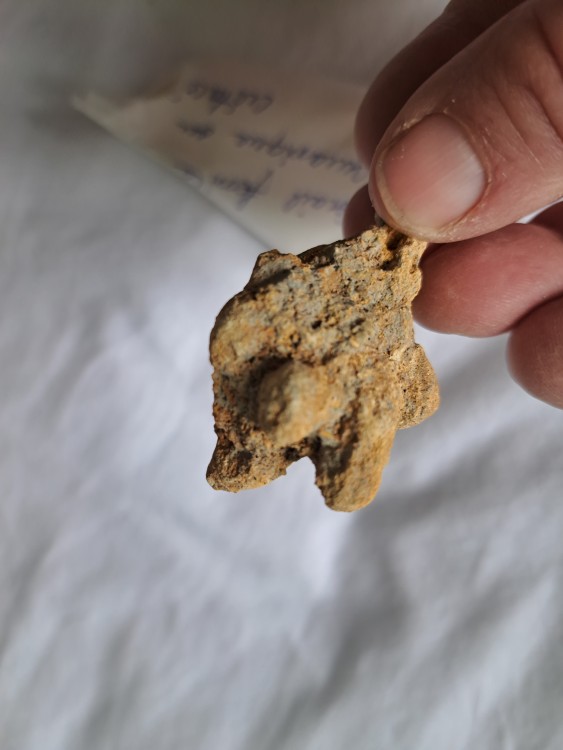

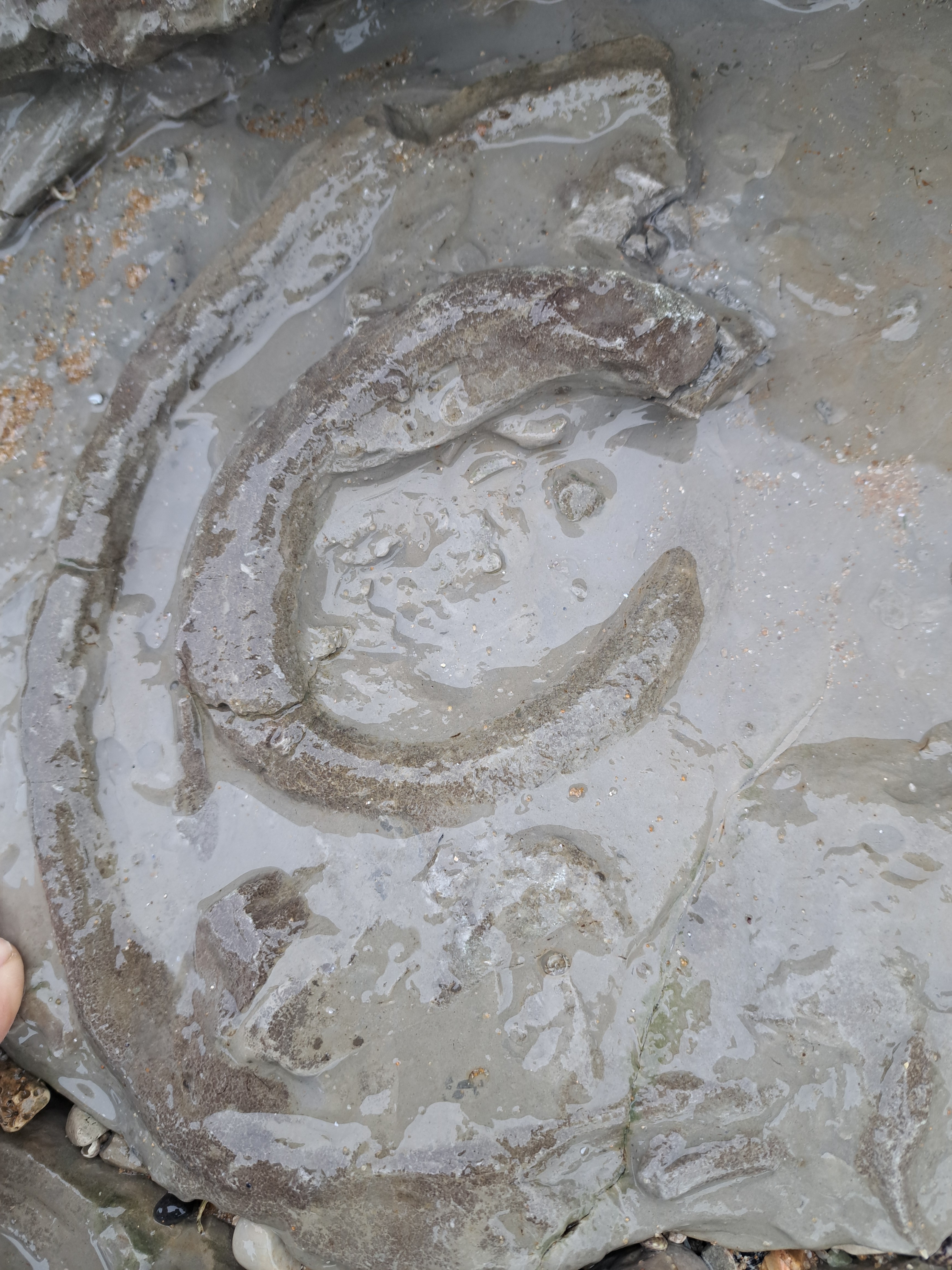

Merci beaucoup ppir votre réponse. Je vais continuer mes investigations ! L année dernière j ai trouvé de l autre côté du phare de chassiron lors des grandes marées plusieurs "fossiles "(?)...je les envoie au cas où.
