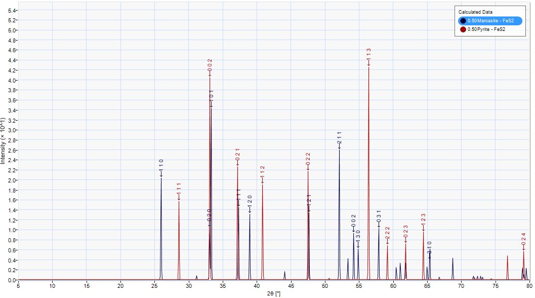

(Pour illustrer à ceux qui ne sont pas famillier avec la diffraction rayon X)
Petit spectre théorique calculé vite fait par CrystalMaker avec une source Cu Kα.
On note que les premiers pics sont très différents, donc très facile à identifier par DRX.
:lasse:

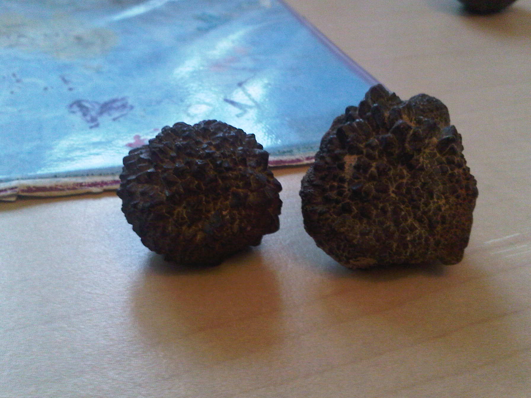

Personnellement j'opterais aussi pour de la marcasite.
Les cristaux ne paraissent vraiment pas cubiques mais semblent plutôt être des cristraux en 'crête de coq' déjà fortement altérés. Voir notamment l'échantillon uniuque sur la deuxième photo.
Généralement les morceaux brisés de marcasite altérée ont une odeur désagréable et un contact à la main également désagréable et qui laisse subsister longuement cette odeur de mauvais fer.
Un critère est la vitesse de dissolution dans de l'acide nitrique, la marcasite se couvrant immédiatement de bulles alors que la dissolution de la pyrite est assez lente. Il faut un morceau peu altéré pour ce test et si possible un petit morceau référence de pyrite.
100 à 150 Euros pour une DRX sur une probable marcasite altérée!
Attention aux échantillons dont le centre est de marcasite recouverte extérieurement d'une couche de pyrite. la surface montre alors souvent des petits cristaux à faces carrées. cela ne parait pas être le cas ici.
