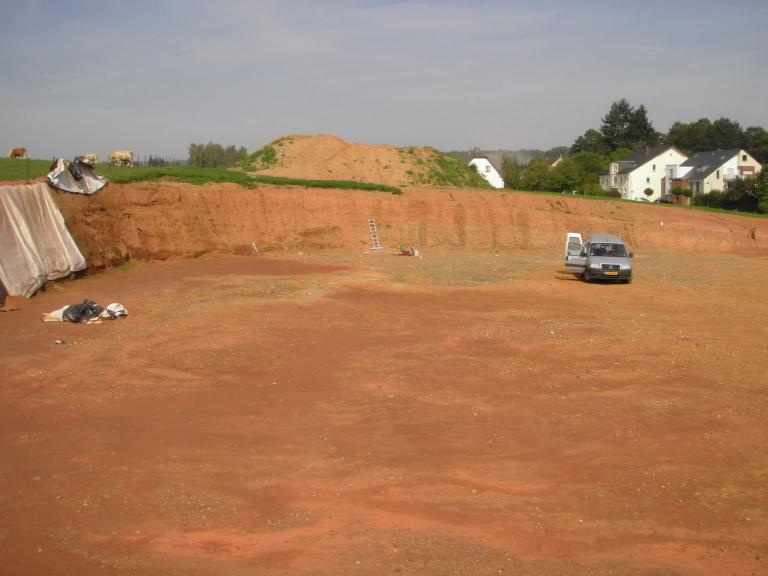

Location: Luxembourg en bordure des ardennes schisteuses proche de la vallée de l'Attert dont l'assise est triasique

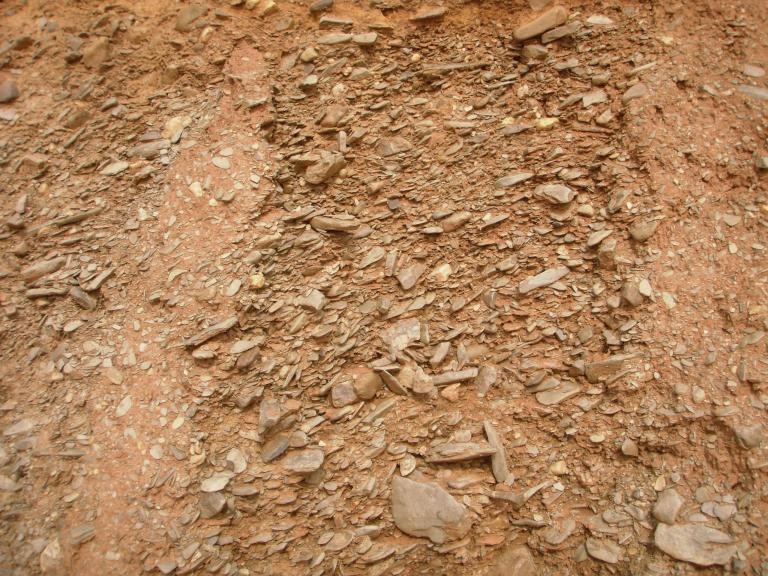

L'unité de base me fait penser à un substratum altéré. Je dirai un micaschistes gélifracté.

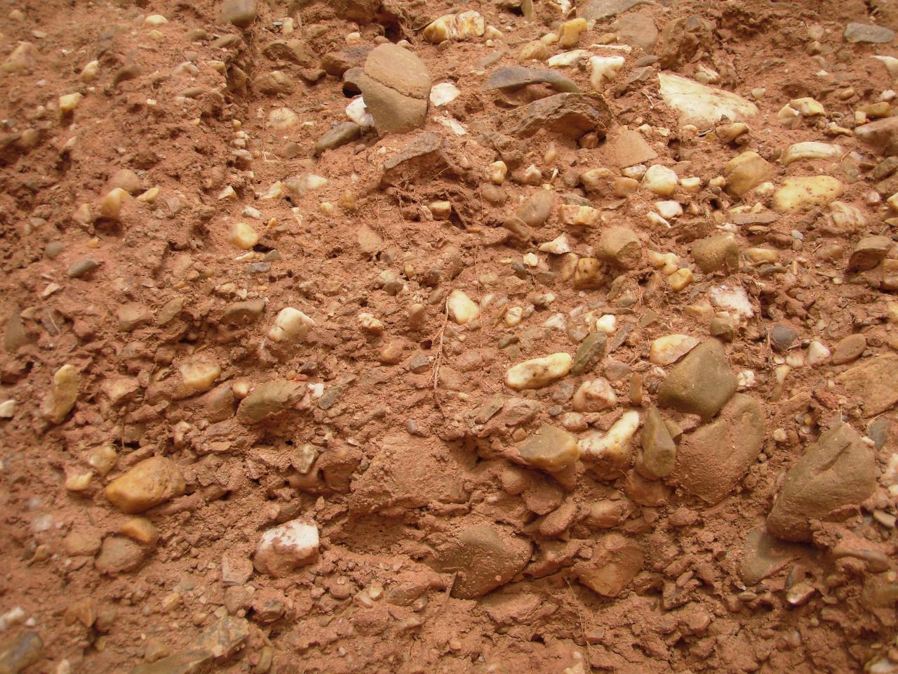

L'unité du haut montre un conglo intermédiaire entre "mud et clast supported". Les éléments portés sont sub arrondis, à sub anguleux et mal classés. Il semblerait qu'il y ait un granoclassement normal même si la photo ne permet pas vraiment de trancher. L'unité se construit par l'aggradation de plusieurs (3 ? Cf. 1ere photo panorama) épisodes de dépôts (un épisode : base à galets passant rapidement à la taille des graviers). Le contact entre les deux unités à l'air érosif. Je dirais des petites coulées de débris matures.
Donc je dirais coulées de débris produites par l’alternance gel / dégel en climat péri glaciaire …
Bon, l'idée que j'avais au départ se confirme avec le contexte géographique, mais je peux me tromper dans mon interprétation. Pour moi, c'est du périglaciaire hérité des périodes froides du Pléistocène. Apparemment, la coupe montre 2 ensembles superposés :
- à la base, ce sont typiquement des figures de cryoturbation (ou géliturbation), issues de l'alternance gel/dégel de la glace capitalisée dans le sol ou la roche altérée (cailloutis gélifractés de schiste ?)
- en haut, je suis moins sûr, mais ce pourrait être une coulée de gélifluxion. Le problème, c'est que les fragments rocheux apparaissent légèrement roulés, peut être s'agit-il du remaniement d'une ancienne formation fluviatile ou colluvionnée ?

Je vois qu'on a dû répondre à peu près en même temps. Finalement, je rejoindrais bien ton avis pour l'ensemble supérieur : coulée de débris, plutôt que coulée de gélifluxion pour expliquer le caractère sub-anguleux des galets, et plutôt partie distale de la coulée de débris, comme tu le soulignes justement. Le relief ardennais a pu se prêter localement à la production de coulées de débris périglaciaires le long des grands versants en pente forte, tout à fait possible à mon avis. Pour l'ensemble inférieur, j'ai parlé de cyroturbation, j'irais plus loin, je dirais cryoexpulsion de clasts.

Un indice, une rivière se trouve à 400 m de la en provenance des ardennes...(a droite de la photo ci dessous)
Le trias de couleur rouge présente des niveaux conglomeratiques

La cryoturbation ca aurait fonctionné avec des éléments anguleux hors ici on voit des galets qui expriment un certain transport.

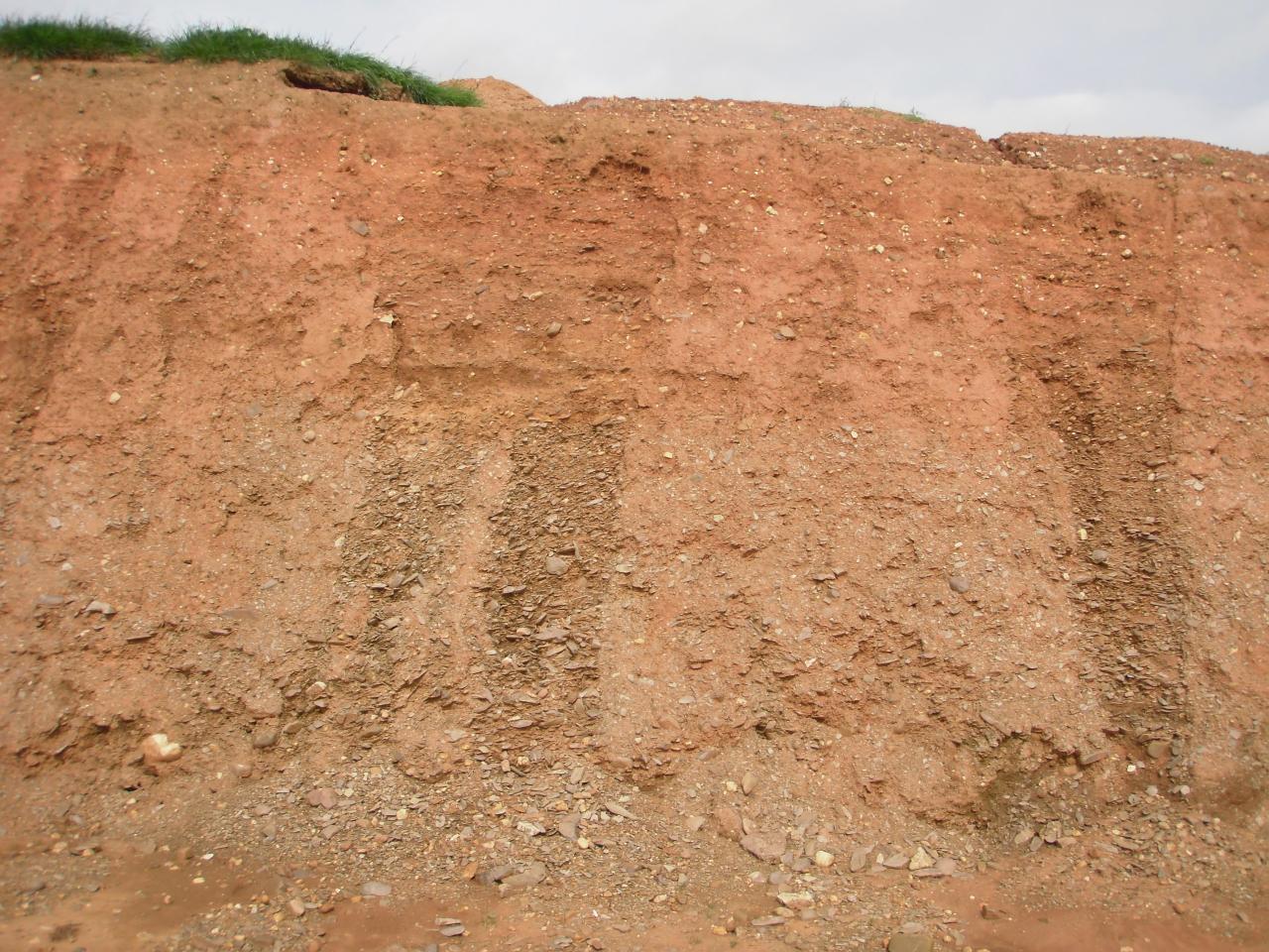

a d'autres endroits on voit des sortes de "tranchées" en coupes qui sont recoupées nettement par une assises supérieure de nature différente.
mise a part des alluvions aucune idée,
les tranchées encore moins a part quelque chose d'anthropique mais sans doute fausse piste
Non, pas d'accord avec toi, à la base du profil les éléments sont anguleux, c'est là que j'ai parlé de cryoturbation. Et puis, la cryoturbation peut aussi affecter des formations de transport type alluvions, c'est tout à fait compatible. Mais là apparemment notre ami Quaternaire voit autre chose. C'est clair qu'un indice supplémentaire ne serait pas inutile là !

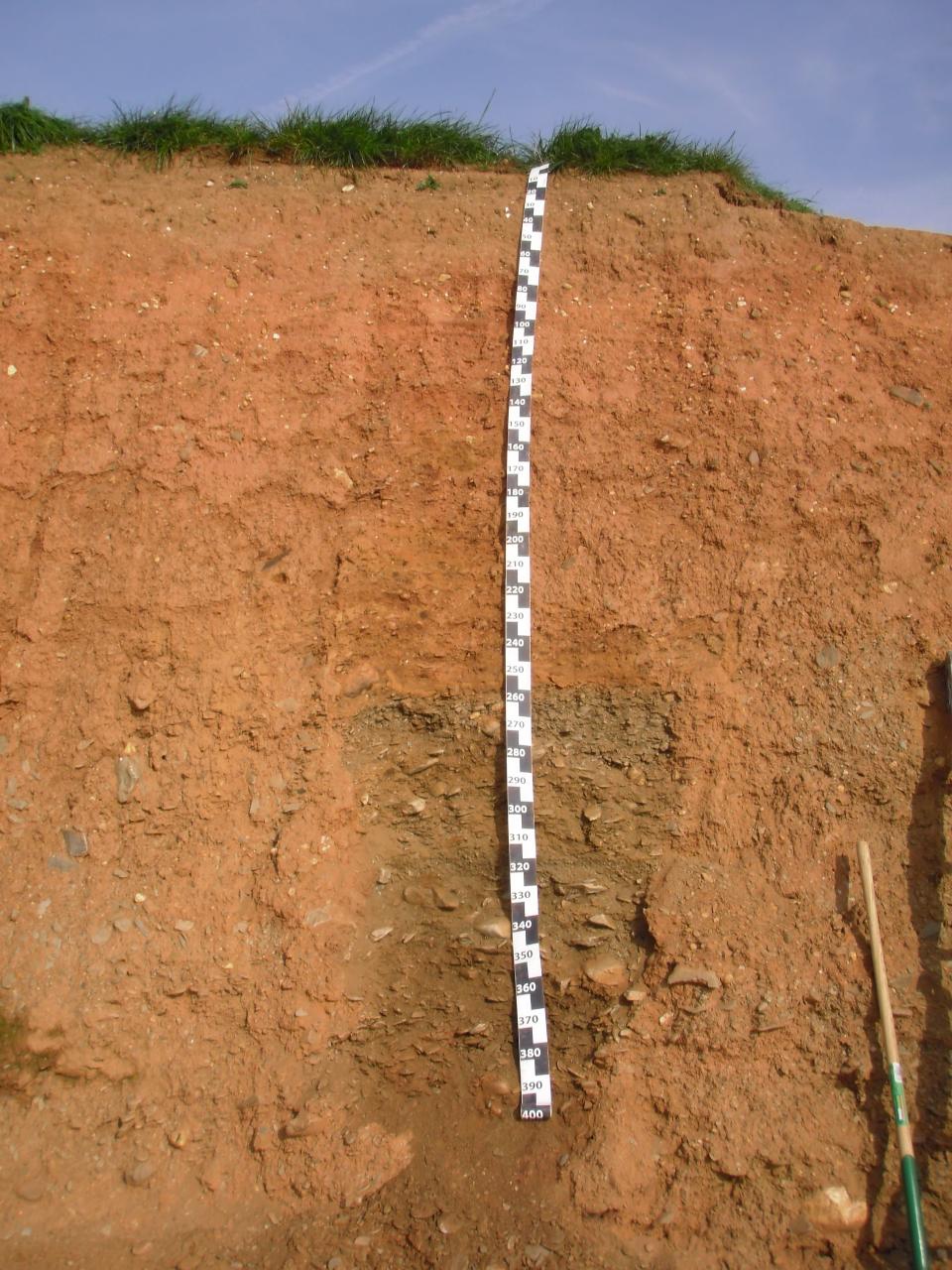

Guilhem : les structures verticales qui sont situées entre l'echelle et la voiture et sous les "4 metres"

Sinon, à un moment, j'ai pensé à des entonnoirs de suffosion pour expliquer les "structures verticales", mais c'est peut être pas ça non plus... Il y a quand même cette superposition de 2 ensembles avec un contact assez net qui m'interpelle (notamment sur la 2e photo), est-ce que c'est ça que tu veux qu'on interprète ??

J'aimerai savoir si on est en pays calcaire car il pourrait s'agir d'argiles à chailles du Jurassique ou d'Argiles à Silex du Crétacé. Après décarbonatation, les calcaires ne laissent plus que des argiles sur plusieurs dizaines de mètres de hauteurs dans lsquelles on a des rognons siliceux qu'on nomment chailles ou siles selon qu'on est dans le Jurassique (par exemple en Haute Saone) où le Crétacé en Normandie (quoique au niveau structure, ces accidents siliceux sont un un peu différents). Dans une des photos on voit une zone plus marron foncée. Il pourrait s'agir de la fossilisation du remplissage d'un conduit karstique avant que son encaissant calcaire ne soit finalement transformé en argiles à silex.
Sinon il peut s'agir d'alluvions anciennes d'âge quaternaire lié aux glaciations mais avec des éléments gréseux ou mélangés à des argiles à chailles.

si c'est cryoturbation, en effet pas exclus ca devrait faire des structures polygonales au niveau de la discontinuité dont parle Geomorpho

c'est vrai qu'il y a aussi l'hypothese de fontis ou un truc du meme genre au dessus de cavité karstique ?
OK matrice rougeatre evoque la terra rossa, mais ca ressemble plus a une molasse du Lubéron qu'a autre chose et pas de relief a l'horizon
les cigales en moins

Ok tout le monde a vu la superposition de 2 ensembles, j'aimerais savoir votre interprétation morpho genétique de ces 2 ensembles.
Je répète les indices: Ardennes schisteuses, rivière proche , Trias conglomératique rouge
