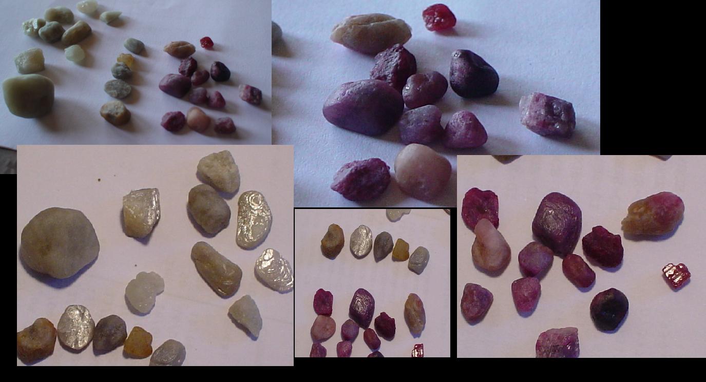

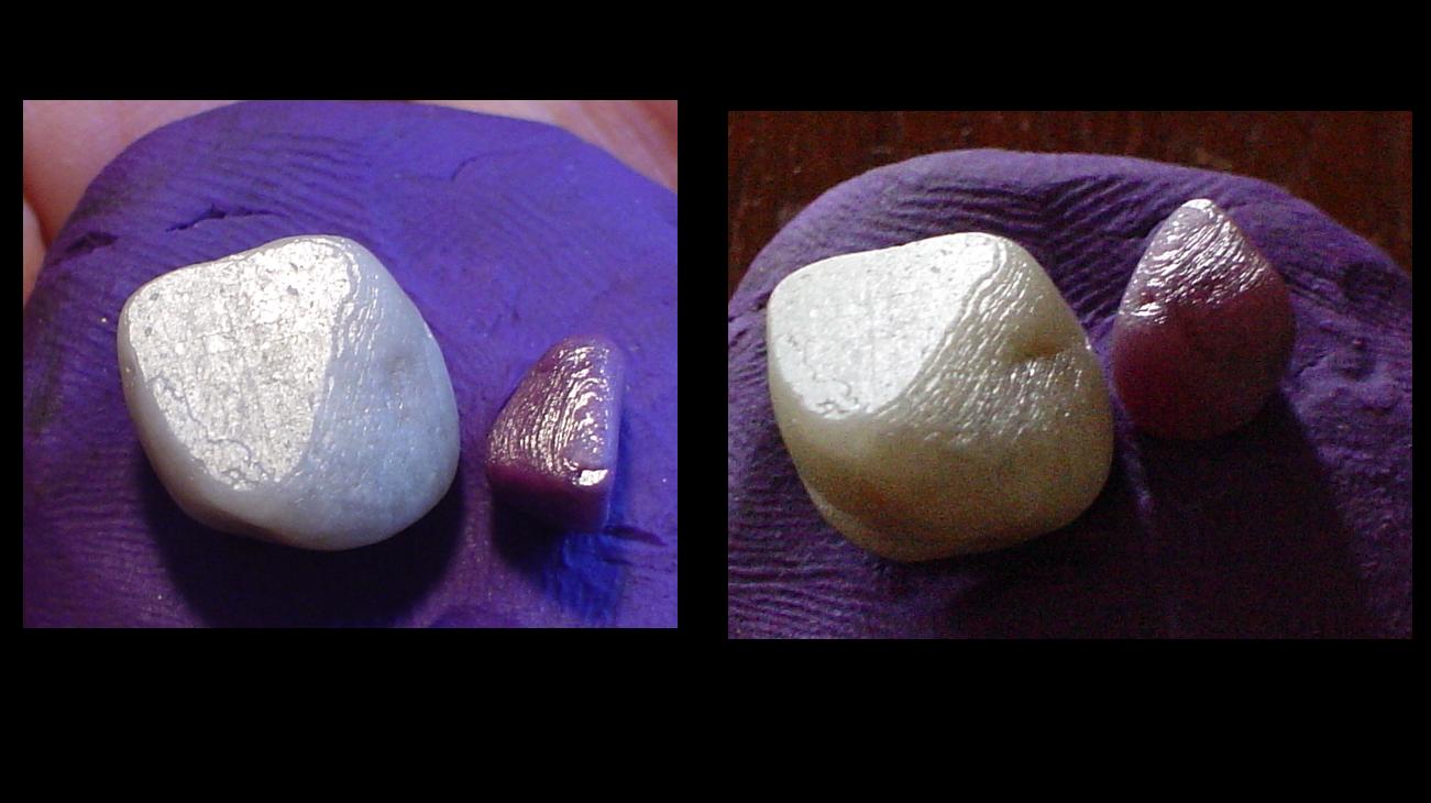

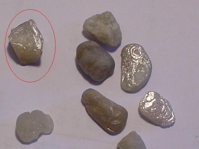

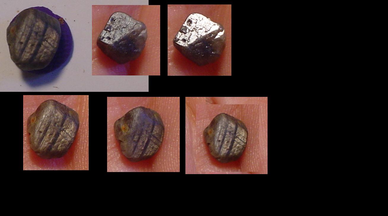

MASK Posted September 29, 2010 Report Share Posted September 29, 2010 Ces pierres proviennent de Sierra Leone, trouvées dans le même secteur. Elles présentent toutes la même structure mise en évidence par l'érosion. D'une côté les pierres verdâtres, de l'autre les pierres rouges, rosées, violacées. Quelques tests : Dureté pour les pierres vertes et rouges : je suppose 8 minimum (pas rayé par grenat, grenat non rayé par quartz/cordiérite) pas d'autres échantillons pour affiner la dureté. Densité prise sur une pierre verte : entre 3,7 et 3,8 (balance précision : 0,1). UV Long : les pierres vertes semblent inertes (plutôt reflet des uv) les pierres rouges réagissent : rouge vif, avec des tâches orangées sur certaines pierres. Quelques remarques : _ sur la surface d'une pierre verte (cf. photo 2) on distingue des lignes qui se croisent. _ des effets châtoyant sur certaines Mindat suggère du corindon ? Phénacite est plutôt parti sur spinelle et moi, et bien moi j'en sais trop rien ... Un avis ? autres photos dispos ... une vue du lot détail structure / érosion A+ Quote Link to comment Share on other sites More sharing options...
Lionel-R Posted September 29, 2010 Report Share Posted September 29, 2010 Les rouges qui fluorescent au UV trahissent le corindon. On peut invoquer le plan de séparation (pas de clivage !!!) habituel du minéral pour expliquer la structure "lamellaire" observée. Ta densité est peu faible mais on est en (très) gros vers 4... Pas de spinelle pour moi. Tu peux trouver des crayons de dureté sur le net à des prix raisonnable pour affiner ton analyse. Quote Link to comment Share on other sites More sharing options...

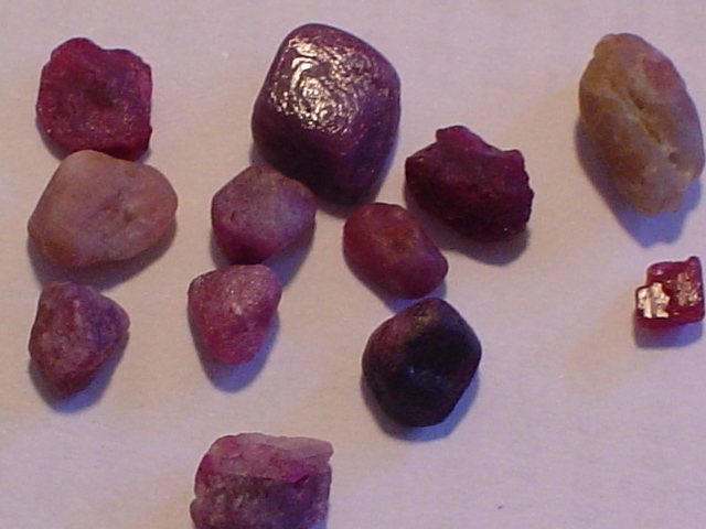

MASK Posted September 29, 2010 Author Report Share Posted September 29, 2010 Merci Lionel pour cet avis. Voîlà une photo d'une autre pierre qui, celle ci a un effet comme 'oeil de tigre', je pensais au début à du quartz... mais pas du tout, dureté idem que les autres pierres vertes et rouges, impossible de rayer ça avec du grenat, et raye très facilement le grenat. Même structure que les autres, même famille à mon avis. Pas évident de mettre en valeur l'effet chatoyant... si ça peut aider... Quote Link to comment Share on other sites More sharing options...
phénacite2 Posted September 29, 2010 Report Share Posted September 29, 2010 Je ne sais pas si tous ces cailloux sont le même minéral. Dureté 8 on n'a pas 36 solutions ! Certains me font penser au spinelle, d'autres à des corindons, certains à de la rhodizite, d'autres au chrysobéryl, surtout sur la dernière photo. j'ai trouvé ça sur le net :coucou!: chrysobéryl variété alexandrite Quote Link to comment Share on other sites More sharing options...

Lionel-R Posted September 30, 2010 Report Share Posted September 30, 2010 Ca a une telle tronche de corrindon ces trucs !!! Si tu m'en envoie un par la poste je peux affiner la dureté (et donner une meilleure mesure de la densité). Sinon notre pote phénacite est un "spécialiste" des mesures de densités précises sur les petits machins à nous deux on devrait pouvoir défricher en plus d'avoir un exemplaire dans les mains. En tout cas plus j'en vois plus je pense à du corindon !!! Quote Link to comment Share on other sites More sharing options...
MASK Posted September 30, 2010 Author Report Share Posted September 30, 2010 Salut Lionel, et les autres ... J'ai eu l'occasion de refaire un tri et de retrouver 2 autres pierres semblables au message 3, avec cet effet châtoyant. Dureté idem, impossible de rayer ça avec un grenat, et la même structure érosion apparente. Corindon possible avec cet effet ? Sinon, ça me va bien corindon... Quote Link to comment Share on other sites More sharing options...

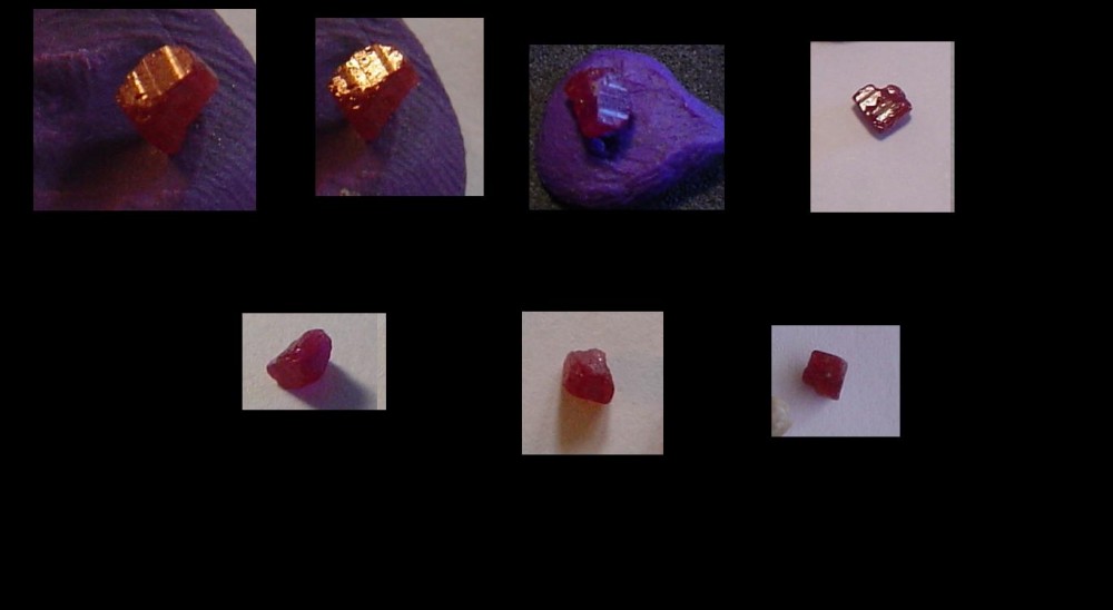

MASK Posted September 30, 2010 Author Report Share Posted September 30, 2010 Merci Lionel. Je terminerai juste sur cette autre bout de pierre, moins érodée, avec en relief ces lignes. On peut la voir dans les photos précédentes, comme par exemple la 3ème photo Message 1 Ces lignes en relief apparaissent en continuité sur 2 faces. Idem dureté. Fluo UVL, oui rouge vif. A+ Quote Link to comment Share on other sites More sharing options...
Lionel-R Posted September 30, 2010 Report Share Posted September 30, 2010 Cette photo ne m'aide pas mais ne change pas mon jugement. Corindon. Quote Link to comment Share on other sites More sharing options...

MASK Posted September 30, 2010 Author Report Share Posted September 30, 2010 Salut Phénacite Les pierres proviennent d'un gravier , bord de rivière. Les pierres ont l'aspect roulé pour les premières photos, ça c'est sûr, mais tu veux parler de la dernière photo avec crystal rouge trés vif ? à mon avis là, c'est plutôt un fragment ... Pour les pierres rouge, réaction UVL rouge vif, avec certaines des tâches oranges ... les pierres vertes semblent inertes aux UVL. Pour la densité, je ne comprend pas trop : avec 3,7/3,8__________un peu loin du corindon et un peu plus élevé que spinelle. Pourtant la densité mesurée semble juste (j'ai testé avec le même poids en quartz, et grenat...) A+ Quote Link to comment Share on other sites More sharing options...
esor6 Posted October 1, 2010 Report Share Posted October 1, 2010 Bonjour Mask, moi aussi je sens bien "corindon". La densité faiblote est peut-être due aux inclusions nombreuses. En tout cas c'est une bien belle trouvaille. Je pense que certaines de ces pierres pourraient faire de jolis cabochons (astérisme possible). Continu à explorer le secteur, il a sûrement d'autres surprises qui t'attendent. et bienvenue au forum ! :coucou!: Quote Link to comment Share on other sites More sharing options...
MASK Posted October 1, 2010 Author Report Share Posted October 1, 2010 Salut esor6 Ok, bien noté. Alors ça fait 2 avis pour corindon (+1 sur Mindat), versus Phénacite pour spinelle. Juste une question sur la fluorescence ( UV Long) _ fluorescence ROUGE, est elle dûe à la présence de chrome ? (en espérant ne pas dire une bêtise) _ fluorescence ORANGE, ??????????????, Un avis ? Quote Link to comment Share on other sites More sharing options...

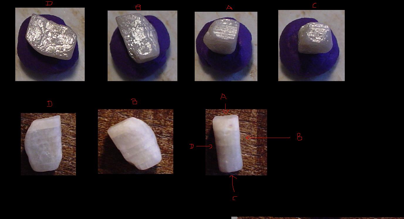

MASK Posted October 1, 2010 Author Report Share Posted October 1, 2010 Peut être que cette pierre moins érodée va nous parler ... Aspect rectangulaire,avec 2 faces principales (B & D)plus ou moins planes 2 autres faces (A & C) parfaitement planes avec ses stries parfaites. les 2 autres faces, irrégulières. Si ça peut aider ... Quote Link to comment Share on other sites More sharing options...
esor6 Posted October 1, 2010 Report Share Posted October 1, 2010 Du coup, çà fait plus trop corindon ! Quote Link to comment Share on other sites More sharing options...
José el Français Posted October 1, 2010 Report Share Posted October 1, 2010 Ça sent plutôt le Feldspath en effet... JeF Quote Link to comment Share on other sites More sharing options...
MASK Posted October 1, 2010 Author Report Share Posted October 1, 2010 j'aime bien ta proposition...on dirait hein ? mais dureté et densité...exit le Feldspath par contre en apparence alors : monoclinique ? triclinique ? orthorhombique ? ou autres ? A+ Quote Link to comment Share on other sites More sharing options...
José el Français Posted October 1, 2010 Report Share Posted October 1, 2010 Les plans parallèles bien droits comme ça... heu, Topaze ? mais ça ne semble pas coller au reste des trouvailles, on reste sur le Corindon donc. Sinon tu ne nous a pas donné les résultats des tests pour la dernière blanche laiteuse là, celle en question quoi. JeF Quote Link to comment Share on other sites More sharing options...
MASK Posted October 1, 2010 Author Report Share Posted October 1, 2010 en fait, la dernière est beaucoup moins érodée, plus anguleuse, mais elle est verdâtre, c'est la lumière qui trompe. dureté vérifiée, idem 8 minimum pour la densité, pas prise un peu trop petite mais ayant ça sous les yeux, même famille que celle de densité 3,7/3,8 voili, voila ... A+ Quote Link to comment Share on other sites More sharing options...
phénacite2 Posted October 1, 2010 Report Share Posted October 1, 2010 La rhodizite ?..... un béryl bizarre ?? .... Quote Link to comment Share on other sites More sharing options...
MASK Posted October 1, 2010 Author Report Share Posted October 1, 2010 Hello Je viens de regarder cette pierre (entourée en rouge) sous UV Long. Il y a des tâches orangées dans la pierre très visible, soutenu. Comme des auréoles, pas toute la pierre. ça je l'avais remarqué, et sur les pierres vertes, et sur les pierres rouges qui réagissent rouge avec parfois des zones orangées. Qu'est ce que ça peut être, la fluorescence orange ? Quote Link to comment Share on other sites More sharing options...
phénacite2 Posted October 1, 2010 Report Share Posted October 1, 2010 Quelques inclusions dans le cristal ? je ne vois que ça ! A+ Quote Link to comment Share on other sites More sharing options...
