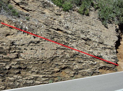

Quaternaire Posté(e) 14 mars 2011 Signaler Posté(e) 14 mars 2011 Next, si je fais une levée de coupe, il vaut mieux que je la fasse sur un affleurement dont les srtates sont les plus anciennes, c'est à dire celles qui ont été soulevées par la tectonique? Ce serait sur le site 1. On peut peut-être essayer de déterminer les épisodes de transgressions/régressions. Les autres affleurements proviennent en grande partie de dévalement de pentes et sont moins significatives, non? Salut Alain, je te trouve bien affirmatif, tu mets le grès avant les sables Si tu lève les coupes, tu en est au début de ton étude après la prospection cartographique, tu ne dois pas affirmer que tes couches sont perchées consecutivement à la tectonique parce que tu n'as pas d'arguments vu que tu n'as pas levé les coupes... Next est surement meilleur que moi a ce jeu, mais en levant le coupes tu pourra avec lui nous dire a quels paleoenvironnement se rattache les unités sedimentologiques, puis faire la synthese de tout cela et suivant les corrélations faites entre les coupes vous pourrez affirmer ou infirmer vos hypothèses.
AlainR Posté(e) 14 mars 2011 Auteur Signaler Posté(e) 14 mars 2011 Salut les gas, merci pour vos interventions. J'ai du boulot technique sur la planche! Pour l'instant mes déductions sont basées sur du raisonnement mathématique et sur l'observation. Croyez-vous comme moi que ces affleurements pourraient être un ancien rivage soulevé et séparé par l'orogènèse des Pyrénées?
Quaternaire Posté(e) 14 mars 2011 Signaler Posté(e) 14 mars 2011 Croyez-vous comme moi que ces affleurements pourraient être un ancien rivage soulevé et séparé par l'orogènèse des Pyrénées? C'est possible cher Alain, mais en science on peut croire a tout ce que l'on veut mais au moment de se faire juger par les confrères il faut des preuves ou du moins des faisceaux d'arguments convergeant vers les preuves. Dans ton cas il faut nous prouver dans l'ordre que se sont des sables marins, que ceux ci sont représentatifs d'une paléogéographie d'estran (zone intertidale), cela doit se voir dans les coupes puisque des faciès représentatifs de cette zone doivent s'y retrouver (la je laisse cela aux sedimentologues qui eux pourrons t'orienter). Puis prouver que ceux ci sont perchés suite a l'orogenèse. Je crois que le plus dur c'est de caractériser les faciès et de les rattacher au zonage paléogéographique. De plus, je crois que les collègues catalans ne sont pas des "billes" et que leur déduction de dunes éoliennes tient la route puisque les statis observées peuvent être des stratis entrecroisée de dunes. Mais bon, il y a plusieurs coupes avec soit du marin, soit de l'éolien soit la successions des deux... Il faut que les sedimentos comme Next et Makrock ailles lever les coupes avec toi, on attends la publi dans 1 a 2 ans

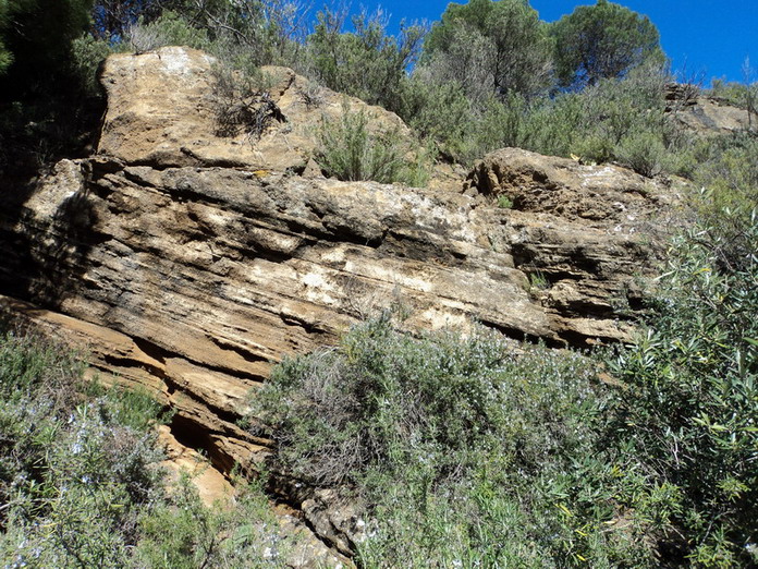

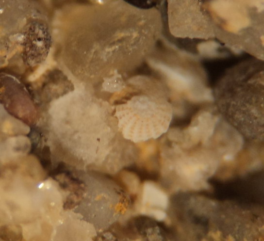

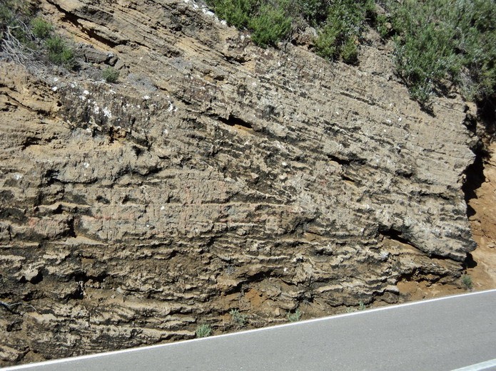

AlainR Posté(e) 20 mars 2011 Auteur Signaler Posté(e) 20 mars 2011 SUPERPOSITIONS DE DEPÔTS Par dessus le premier site (strates inclinées) on voit bien la délimitation d'un autre dépôt de sable venu se superposer. Cet affleurement a été affecté par une faille qu'on aperçoit sur la droite. A l'autre extrémité, sur l'avant-dernier affleurement on voit bien les dépôts différents:
Next50MY Posté(e) 20 mars 2011 Signaler Posté(e) 20 mars 2011 beaucoup de renseignements complementaires sur ces images ! mais le meilleur tu l'as gardé pour la fin avec ce foraminifere. c'est a preuve qu'il ne s'agit pas d'alluvions recentes et que probablement, ces sediments sont beaucoup plus anciens que le quaternaire. Sauf si la mer est montee recemment au niveau ou tu l'as echantillonné, ce qui serait une drole de nouvelle geologique. je suppose que tu ne l'as pas trouvé au fond de la vallée principale. saurais tu dire le nº d'affleurement et la position exacte sur une des photos de ton sujet (il redige sa these avant d'ouvrir le Restau "La Paella de AlainR")
AlainR Posté(e) 20 mars 2011 Auteur Signaler Posté(e) 20 mars 2011 Salut aficionado de la paella!! Ouaip, le foraminifère est le scoop du jour, c'est un grand pas de fait Au Quaternaire la mer ne semble pas être montée aussi haut, surtout au niveau des derniers affleurements (100m d'altitude). Le fossile vient du 1º site (strates inclinées), jai ramassé un morceau de strate qui trainait sur le sol (ils sont nombreux). On avance, on avance...
Next50MY Posté(e) 20 mars 2011 Signaler Posté(e) 20 mars 2011 si senor, t'as trouvé la bete qu'il fallait, si il te reste du temps de libre entre tes contrats de paellas tu peux tenter de retrouver le niveau grace a la granulo.... mes souvenirs c'est que quand on fait la calcimetrie des niveaux clastiques (sables) de temps en temps tu vois apparaitre des pics de carbonates de qq % qui s'averent etre des niveaux riches en foraminiferes Il se pourrait que tu trouves en meme temps de la glauconie comme discuté + haut. avec toutes ces infos dont tu dispose a present , l'ideal est de bien organiser la numerotation d'affleurement et de localiser tes echantillons sur une photo avec ta numerotation d'echantillon. Je ne suis pas du tout convaincu pour Nummulites, notamment pour la taille beaucoup trop petite pour ca... 1mm grand maximum ! mais c'est un foram c'est certain... j'ai d'autre noms en tete et il faut reviser il existe des formes qui se ressemble a des periodes differentes. c'est aussi pour ca qu'il faut des echelles pour les cailloux, pour eviter de pieger malgré nous ceux qui ne viennent pas nous voir en geol sur le net il existe de tres bons sites et il existe aussi des assoc de specialistes. je te laisse embaucher les paleontologues dans ta compagnie des sables, ce n'est pas ca qui manque. besos a las chicas de la playa, ca aussi ce n'est pas ce qui manque (humour - comme dit Eric ) (en passant tu peux passer le tuyau au specialiste des SIG que ca interesse ), j'ai un petit imprevu qui va m'occuper quelques temps et apres je reviens pour voir si ton foram a fait des petits
AlainR Posté(e) 20 mars 2011 Auteur Signaler Posté(e) 20 mars 2011 J'ai fouillé un peu le net, il semblerait que mon fossile soit un fusulinidé. Un forum de paléontologie en parle: http://dinoman.xooit.com/t1605-Le-Permien-faune-et-flore-295-a-250-Millions-d-annees.htm Il s'agirait d'un excellent fossile stratigraphique et n'aurait existé qu'au Carbonifère supérieur et au Permien. Si c'est le cas je ne te dis pas l'âge de cet affleurement!!! Quand je vais en parler avec les Barcelonais ils vont faire une drôle de tête... Les socle rocheux du coin date de cette époque. De la glauconie, j'en ai effectivement trouvé un peu, toujours sur ce premier site. Les fossiles sont trés rares sur ces affleurements, cela fait des jours que je passe du sable et des strates à la bino. C'est la première fois que j'en vois un aussi net. Par contre je remarque souvent des débris d'organismes marins sans pouvoir identifier quoique ce soit. Là j'ai eu du bol! Je vais approfondir les choses dans le sens que tu dis, dés que j'aurai un moment. Je suis pas mal pris moi aussi. Merci pour tes bons conseils, A+
AlainR Posté(e) 21 mars 2011 Auteur Signaler Posté(e) 21 mars 2011 Pour ceux qui suivent le sujet, voici la photo (bino x40) du fossile foraminifère. On essaye de l'identifier sur un autre topic du forum mais pour l'instant on nage dans le flou complet. Si quelqu'un a une idée elle sera la bienvenue.
