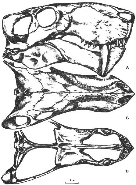

Où faut faire gaffe c'est de pas se planter c'est entre les mammifères et les reptiles mammaliens. Les reptiles mammaliens comme leurs nom l'indique sont des reptiles où des caractères mammaliens sont apparus (j'aime pas le terme apparus mais c'est le seul mot que j'ai trouvé...).
Par exemple le Inostrancevia alexandri (de la famille des Gorgonopsiens) était un reptile mammaliens de grande taille pourvu d'énorme canine, ces canines servait à détacher (probablement) les morceaux de viande, mais il avalait directement la nourriture "car ils n'étaient pas aussi bien équipé que les mammifères actuels ou les vrais mammifères!
Reptiles mammaliens
