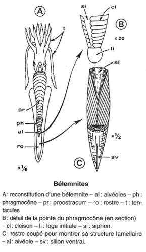

je pense que non , car ayant trouver des logettes ( employons plutot le terme de cloisons ) de grand diametre dans le callovien je ne jamais vu le moindre trognon de grands rostres.
donc ce que l'on trouve des cloisons de bélemnites en général , ne sont qu'une partie du phragmocone .
je pense que l'extrémité du phagmocone doit etre tres pointu et de petit diametre au démarrage , avec un nombre x de cloisons.
Pas de formule entre la longueur du Phragmocone et la longueur du rostre ? :super:
je ne pense pas ,il faudrait pour cela trouver des phragmocones complet et en place avec le rostre, et etre sur qu'il y a toutes les cloisons, il n'y a pas de chambre d'habitation comme chez les ammonites, le proostracum indiquerais bien la fin des cloisons , mais il est tres rarement conservé , difficile a dire.
a creuser dans la littérature.
Oui phragmocone, mais je voulais juste mettre ce petit schéma très comprehensible, car on a beau voir ce qu'est le phragmocone, c'est moins évident de replacer le rostre avec le phragmocone sur le belemnite!
Schéma qui vient de Paléomania: http://www.paleomania.com/article-4755050.html
En passant: très bel article sur les rostres (je suis sur que les autres aussi, je m'en regal d'avance!).
Un rostre peut faire de moins d'1cm à plus d'un mètre (phragmocone compris tout de même).
