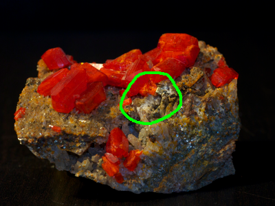

J'ai fait l'acquisition dernièrement d'un réalgar de Roumanie. Mon problème est que les cristaux sont sur un lit de pyrite et quartz et j'ai l'impression que des taches un peu blanches apparaissent au niveau de la pyrite... :P
Ayant déjà entendu parler des marcassites qui s'altèrent je me demande si c'est ce qui arrive.
Je ne dois pas être la seule à avoir un réalgar de Roumanie et il me semble que dans cette région le réalgar est svt associé a la pyrite. Avez vous déjà eu ce genre de pb?

Le problème n'est pas la couleur du réalgar. Mais avec la pyrite qui est présente en masse sur l'encaissant.
J'ai déjà entendu parlé du problème de la marcassite qui est instable et j'ai peur que sa arrive à ma pierre...
D'ailleurs, pour ce qui est de la transformation du réalgar en para réalgar, j'en ai fait l'expérience en prenant un morceau de réalgar qui avait été cassé et en l'exposant au soleil. Il s'est très vite transformé.
C'est d'ailleurs pour ca que mon réalgar ne reste que dans une totale obscurité.
J'ai entouré en vert la partie blanche.

Autre hypothèse de travail pour avoir pas mal lu sur la pyrite (pyrite ou chalcopyrite demande d'identification) il peut en effet s'agir d'une altération de la pyrite (sulfure de fer) peut-être un processus d'oxydation chimique et microbiologique qui occasionnerai une oxydation du sulfure de fer pour donner du sulfate anhydre ferreux (FeSO4) poudre blanchâtre microcristalline qui cristallise dans le système orthorhombique. Je te donne cela de mémoire je vais esssayer de retouver les sujets que j'ai lu et je te mettrai les adresses ...s'il s'agit bien de cela, car je le répète ce n'est pas du tout ma spécialité !

Salut, j'ai aussi eu un realgar sur de la calcite de chine et les cristaux ont muté en orpiment en a peine 2 ans...
ce genre de mineraux est trop fragile pour etre conservé en collec...
les echantillons sur pyrite (marcassite?) sont doublement fragiles (au passage l'echantillon présenté semble authentique, quelle est sa taille?) d'ailleurs on voit le debut de la transmutation en orpiment sur la piece)
une solution, dans le noir pour le realgar et il y a un stabilisant pour la pyrite il me semble, mais lequel?)

Le stabilisant pour pyrite c'est le monoethanolathioglycolate (vendu à 67%), il faut faire une solution entre 2 et 5% donc bien diluer dans de l'alcool à bruler... Laisser tremper les échantillons 2-3h (pas plus de 4h). La solution de monoethanolathioglycolate devient alors violette. Ensuite il faut laisser tremper les échantillons 10h dans de l'alcool à bruler pure et recommencer l'opération dans le monoethanolathioglycolate dilué, on réitère l'opération traitement + trempage jusqu'à ce que le monoethanolathioglycolate ne devienne plus violet...

Est-ce que ce n'est pas nocif pour les réalgars?
La piece en totalité fait environ 10cm.
Et en ayant bien regardé, je crois bien que c'est de la poudre blanche... mauvais signe!

Je ne pourrai pas te renseigner pour le produit par contre d'après ce que j'ai lu une fois l'oxydation commencée (s'il s'agit bien de cela) elle a tendance à s'étendre rapidement...
