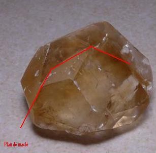

Je ne vais pas entrer dans les détails, ça serait trop long, mais je pense qu'il n'y a que deux individus et cela pour des raisons géométriques qui me paraissent difficile à amender (pour le type de macle le plus commun dérivant de la loi du spinelle, corrigez moi si je me trompe)
Pourrais tu montrer d'autres photos sous d'autres angles ? je ne suis pas un spécialiste des macles, il serait utile d'avoir plus d'information.
Pour les mâcles de Spinel on est plutôt sur le système cubique non ?
Ou alors quelque chose d'approchant chez la Calcite ?
Pour les prochaines photos jeje, essayes d'avoir un max de lumières pour faire ressortir les faces des cristaux, et aussi sur ton dessin de dessiner de 2 couleurs différentes les arrêtes sommitales et les arrêtes rentrantes.

C'est une simple macle de contact sur le plan a1 (00.1) perpendiculaire à l'axe ternaire résultant d'une rotation de 180° autour de l'axe c. :triste: Ceci est bien sûr une vue de l'esprit car cette macle est un phénomène de croissance du cristal.
Tout se comporte comme si une moitié du cristal avait tourné autour de l'axe ternaire, d'un angle de 180°, lors de la formation du cristal. :ye!: C'est la macle la plus fréquente de la calcite.
Dans ce cas présent, le cristal est le rhomboèdre p (10.1), aussi appellé rhomboédre primitif ou de base.

je pars du même principe que lionel,en considérant le cube comme ce qu'il est:un rhomboèdre avec des angles à 90°
Du coup,la rotation à 60° ou 180° se visualise beaucoup plus facilement.
Avec une particularité,sur la calcite la macle peut se répéter dans l'allongement du cristal,sur le même plan,et avec les cubiques(fluo et spinelle)un élément peut être maclé plusieurs fois,selon plusieurs plans différents(ex:les spinelles en étoile de David)
