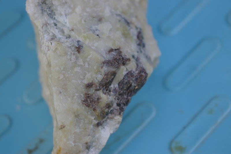

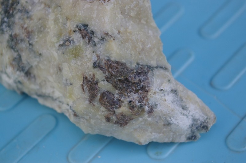

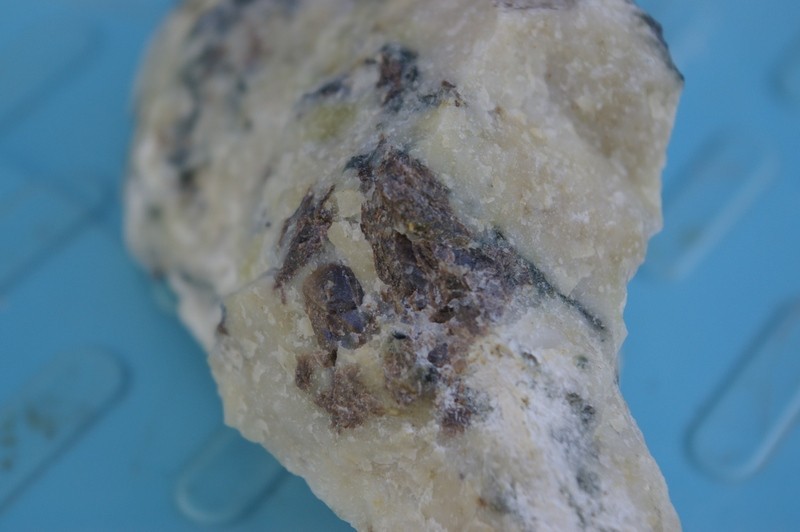

Tout d'abord la paragenèse: Filon de quartz hydrothermal très riche en pyrite, placages et cristaux microscopiques, ubiquiste donc sans intérêt, cité pour l'anecdote, fissures cristallisées : feldspaths blancs macle de Bavéno; apatites vert pale, prisme bien développé; chlorites en tonnelet, cristaux plutôt gris à noir que verdâtre; cristaux de ? noirs, seules 2 faces du prisme exprimées et une terminaison en toit à 2 pentes, les pentes parallèles aux faces du prisme, malgré les stries parallèles à l'allongement des côtés, j'exclue la tourmaline; et enfin the last but not the least :clown: un minéral gris violacé, mal cristallisé, noyé dans le quartz, cristallisations dont certains tronçons me font penser à de l'axinite, en forme de hache, et d'autres, mais sans conviction, à de l'andalousite.
Je pencherais pour l'axinite sauf que la paragenèse ne semble pas s'y prêter, alors l'andalousite ? la cristallisation et la couleur ne sont pas convaincantes.
Pour terminer, le filon est constitué d'un quartz d'une couleur, à mes yeux, un peu inhabituelle, plutôt blanc ivoire, j'ai d'abord cru à du feldspath, le terrain encaissant serait plutôt des amphibolites très foncées à noires, parfois très bien cristallisées, serait il possible que les cristaux noirs cités plus haut en soient, l'environnement proche est de l'orthogneiss, l'environnement général est complexe est fait actuellement l'objet d'un travail de reconnaissance géologique.

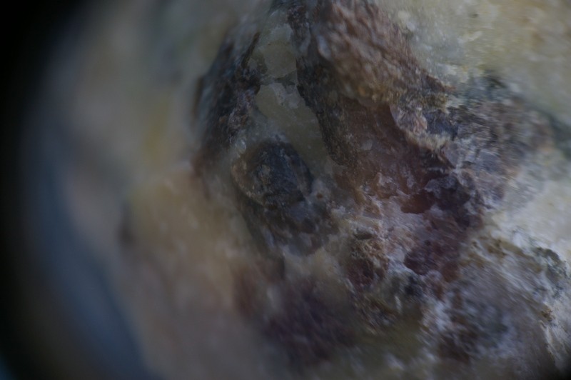

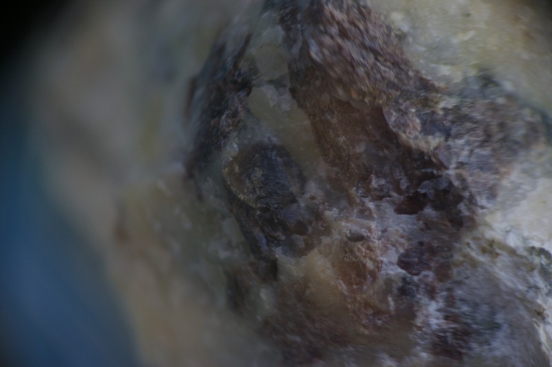

Je me suis mal exprimé Claude, l'aspect du quartz massif dont est constitué le filon, m'a d'abord fait penser à du feldspath, mais c'est bien du quartz avec de petites fissures ou le quartz n'a pas cristallisé, mais dans lesquelles ont cristallisés des cristaux de feldspath, apatite ...
Le cristal énigmatique violacé, lui est noyé dans le quartz massif et a donc, en théorie cristallisé le premier.
Je vais de ce pas me renseigner sur le sphène.
yvon
En définitive, Titanite me plait assez, couleur brun violacé, aspect en "hache" de certains cristaux, la chaux peut provenir des granites proches, d'autant que l'altération hydrothermale les a altérés en partie, les TR qui peuvent être présentes sont aussi fournies par un environnement assez chahuté.
La dureté m'aurait permis d'affiner, mais je ne dispose pas de matériel assez précis pour faire la différence entre disons 5,5 et 6,5 surtout sur des cristaux de cette taille: 1cm maxi.
yvon

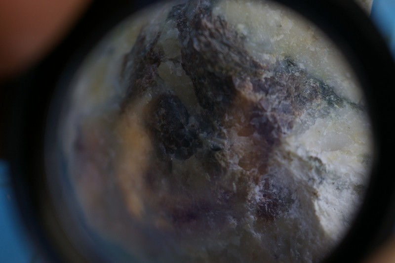

sur 3 et 4 on distingue ce qui pourrait être des formes cristallines correspondant assez bien au sphènes qu' on a trouvés par chez nous (44) !!!!!!!
la paragénèse semble convenir ..... et a priori l'axinite en bretagne : houche ch'est chô !!! (en fait à part l'indice de lacroix (56) détermination visuelle de .........sphène !! qui lui n'est pas si rare qu' on pourrait le penser !!
Laurent, je suis d'accord, le sphène semble le mieux correspondre, à mon grand regret car l'andalousite, qui est un marqueur m'aurait convenue. Les cristaux noirs, aplatis, se terminant par un toit à 2 pentes, me semble être de la famille des actinotes, j'ai consulté le LACROIX, la seule représentation de cristal correspond exactement à ce que j'ai, y compris la terminaison, pour définir plus exactement le minéral, il faudrait des analyses qui ne se justifient pas dans le contexte. Merci pour ton aide.
