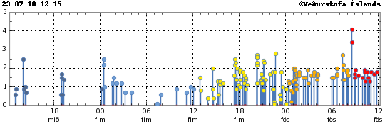

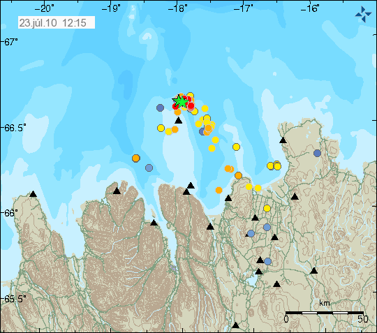

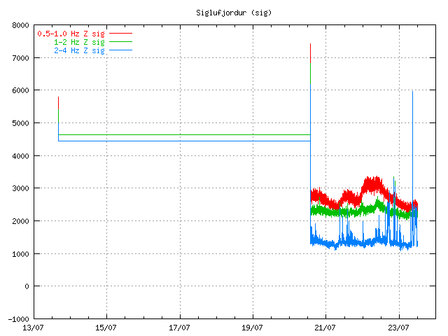

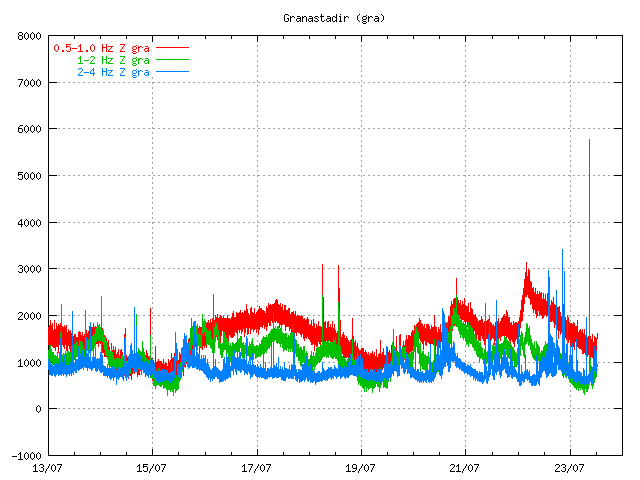

ca bouge au nord de l'islande. et ceux depuis un moment. Que se passe-t-il ? plus de 40 secousses depuis ce matin en 10 heures, entre 22 km et la surface. magnitude 0.9 à 4,1.

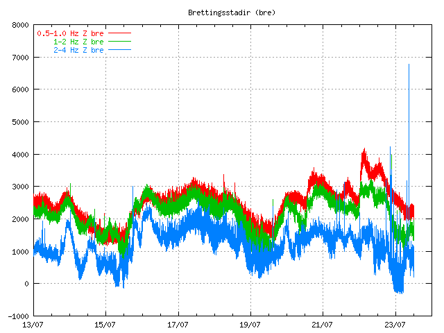

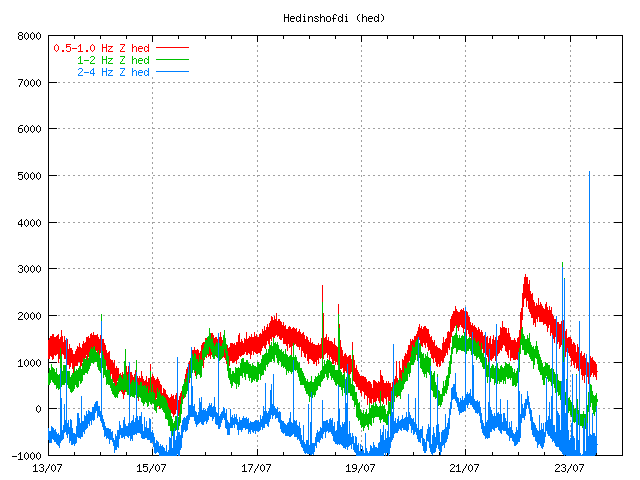

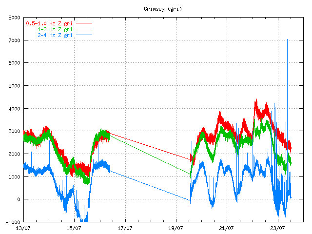

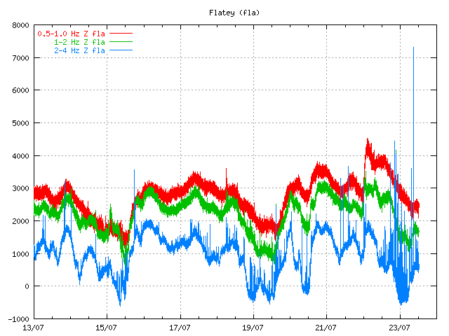

La grille sismique est saturée par cette localité. Les tracés trémors ont une courbe proche de celle de grimsey uniquement dans un rayon de 80 km.
Ca ne peux pas être la météo, tout est calme.
Je joins tout ça.
Usual Buisness
C'est la zone de faille transformante de Thjornes. La zone est tellement connue pour son activité sismique que la baie de la cote nord de l'Islande, qui fait face a Grimsey s'appelle Skjàlfandi ce qui veut dire "Baie des tremblements de terre". C'est une zone de faille transformantes perpendiculaire a l'axe de la dorsale, qui relie deux segments de dorsales entre eux et accommode les frictions entre les deux segments. De telles zones sont très sismiques et très peu éruptives. En Islande il y a aussi la "South Iceland Seismic Zone" qui relie la presque-ile de Reykjanes avec la branche du Rift oriental. Ces deux zones concentrent 80% de l'activité sismique de l'ile.
Je confirme ce qui a été écrit précédemment: il n'y a rien de volcanique autour de Grimsey ou de la péninsule de Tjornes. La région est une zone sismique très active, comme la presqu'île de Reykjanes au sud-ouest de l'Islande. Comme l'a écrit Robin, ce sont des zones de failles transformantes où s'affrontent deux segments de la dorsale. Sinon, le secteur de l'Ejafjallajökull et du Katla est calme. Les séismes que l'on enregistre de temps en temps sont très superficiels et ne correspondent en aucun cas à une montée de magma.
