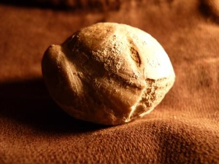

que pensez-vous de ce brachio ?
Il est bien sphérique , trouvé en présence d'ammos , de gastéros , de rostres , non déterminés car non encore dégagés .
Sur une zone en travaux , près de Niort , près de l'échangeur entre l'A10 et l'A83 .

Bajocien ou Bathonien....c'est vaste. Mettre un nom d'espéce sur la base de ces deux seules photos me parait bien hasardeux.
Essaye de mettre la main sur le livre sur les brachiopodes de M. Minot (une grandes part de ses illustrations proviennent de Poitou-Charentes.
Fournis des photos de la comissure avant de ce spécimen et de la faune accompagnatrice (ainsi qu'une échelle).

C'est quand même plus que risqué de nommer un brachio sur un seul spécimen...
J'ai bossé tout récemment avec mon voisin Yves A., grand spécialiste des brachios du Dogger et du Lias, et il m'en a convaincu en me présentant des séries ontogéniques complètes... :sourire:

J'ai ramassé il y a quelques semaines dans le Bathonien inf. un seul exemplaire de ce que je crois être aussi un Sphaeroidothyris...
Et bien, thèse d'Alméras en mains, ce brachio devient beaucoup plus problématique...
