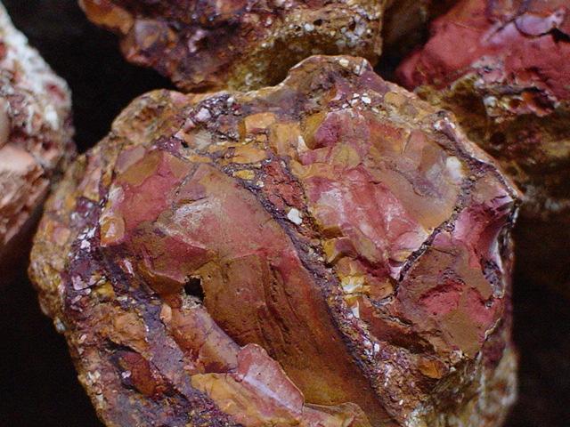

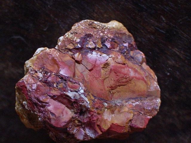

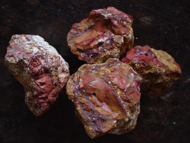

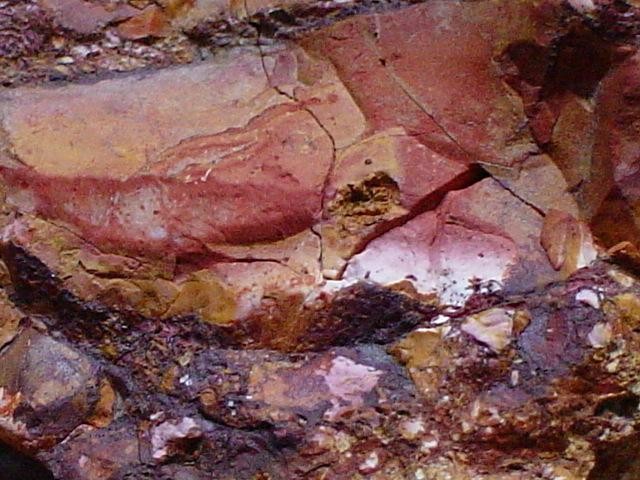

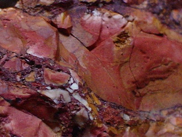

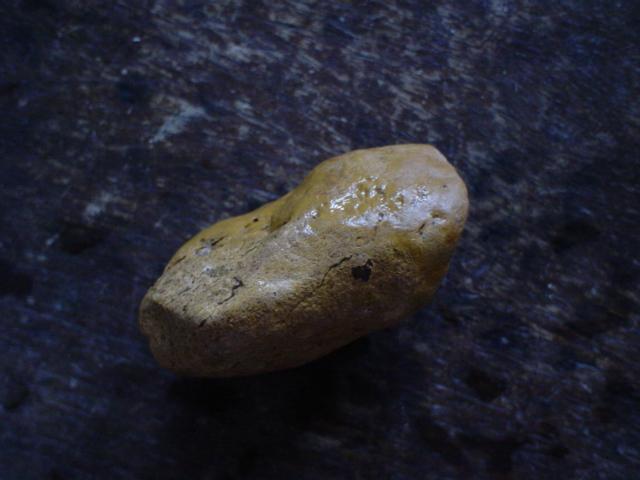

Simple test de densité : 2
Une idée sur ces couleurs et veinages ? probablement oxydation ?
Faciès brêchique , conglomérat ?
Tu les as prélevé sur une zone de fracturation ?
Contexte ?
Pour les filonnets de remplissage , quelle est la couleur de la trace ?
Je sais , plein de questions sans réponse mais il ne me vient rien de mieux pour l'instant :coucou!:

Laurent,
J'ai fait aucun test, demain promis j'essaierai d' amméliorer, pour les couleurs traces et dureté.
Pour le contexte, difficile ...c'est mon ami qui m'a ramené ça cette apm,
je peux juste deviner la zone où il est allé prendre ça, toujours dans le contexte migmatite.
Quand tu parles de zone de fracturation, veux tu parler de faille ?
Carte BRGM fait mention d'une faille dans cette zone, je n'en sais pas plus, désolé.

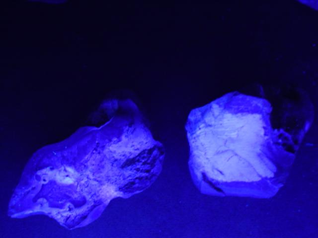

Invité akwaba

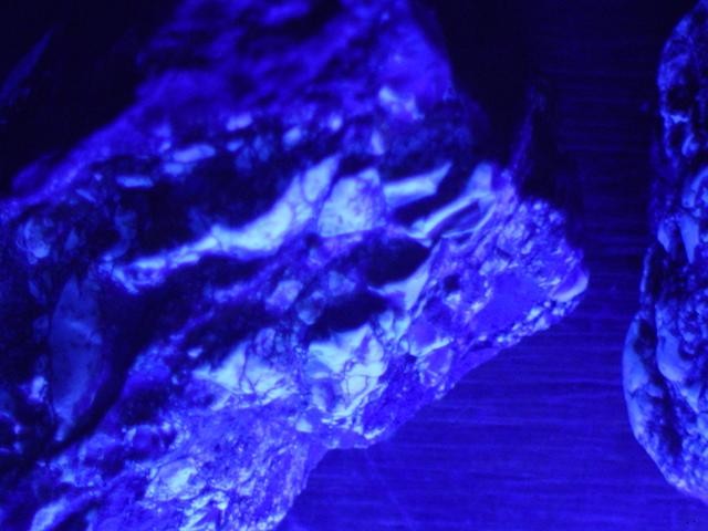

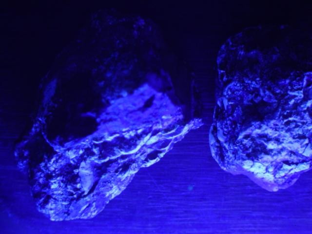

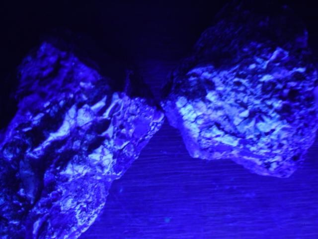

Juste pour info, je viens de passer ça sous UVL, et
le blanc est fluorescent blanc.
Etonnant non ?
A+
Une fluorescence blanche au UV ?! Tu es bien sur de toi ?!! Est ce que tu sais qu'on paye des chercheurs pour trouver ça ? Enfin il existe plein de solution déjà sur le marché mais là tu vas m'en envoyer par la poste, je connais un chercheur que ça intéresse et qui travaille dessus en ce moment.
Invité akwaba
alors en images ...désolé pas facile, mais ça devrait aller :sourire:
je vois ça fluo, mais peut être que je me trompe ...

Quelques précisions sur des tests, assez déroutants...pour la dureté
Trace : les couleurs de trace correspondent plus ou moins, rouge/rouge, blanc/blanc
Dureté : là, c'est un casse tête pour moi.
On peut marquer avec un ongle en insistant bien (par exemple sur le blanc)
et en prenant chaque couleur (sans cristaux visibles qui pourraient fausser la dureté) je me suis amusé à tester sur une vitre,
et ça raye :lasse:
Probablement de fines particules (dureté sup. à 5,5) noyées dans la matrice qui faussent le test ?
A la bino, peut être est ce l'effet de la lumière (lampe), ça semble quand même translucide blanchâtre, mais pas vraiment opaque.
Alors si on peut m'en dire plus sur la composition de ces pierres, je suis preneur ...
A+

Salut Akwaba
Juste pour suivre le fil en comprenant mieux: Le kaolin signalé dans le titre est où sur tes photos ?
Effectivement tes échantillons présentent un mélange de plusieurs choses, et des zones de brèche .
A+

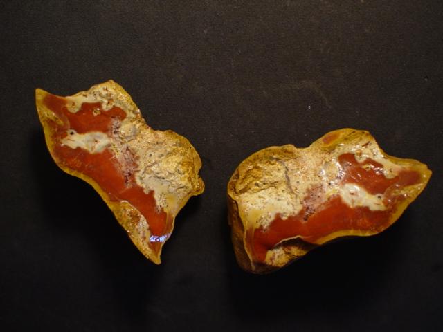

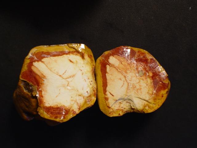

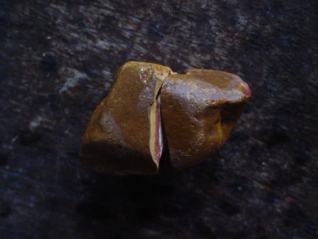

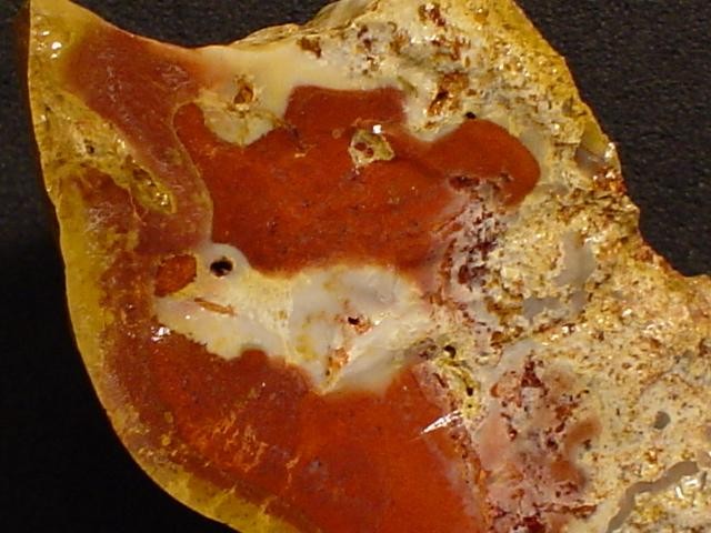

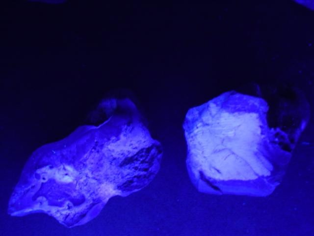

Ben voîlà, me suis décidé à casser 2 autres pierres du même secteur, je voulais voir
l'intérieur...
Quelques tests :
Densité : 2,3 (2,33 et 2,35)
Dureté : raye le verre, et le quartz mais plus difficilement.
Fluorescence : idem blanc pour les parties blanches.
:lasse: Une idée avec ces mesures plus précises ?
les 1ères pierres du post sont vraiment beaucoup plus friables et moins denses, pourtant on retrouve
les mêmes coloris et fluorescence, donc certainement un rapport avec celles ci.

Cornaline ??(une variété "dopée" comme dirait ce cher et illustre, cet éminent confrère, veuillez l'applaudir Monsieur Lionel R !!! :grand sourire: )
Invité akwaba
:grand sourire:
Je ne sais pas ,Phénacite, mais le fluo me porte la poisse, on dirait 'la loi du silence' ...
Trêve de plaisanterie, Cornaline non je ne pense pas, densité colle pas, et mesures prises sur plusieurs échantillons.
Par contre je pencherai plus pour de l'opale ...dopée ou non, ça je crois que ça va être difficile de savoir.
mais j'aimerai savoir ...!!! :siffler:

En fait, je pense qu'il y a un rapport avec les premières.
Comme une phase de solidification et formation de rognons.
Je ne connais pas le terrain...mais je pense que les premières n'ont pas été ramassées trés loin de ces dernières.
La matrice blanche dans les fissures/failles au début, s'est retrouvée comme emprisonnée avec manteau argile?solidification...
Je dis ça, mais je n'en sais rien, je suppose ...
le point commun, même matière blanche fluorescente.
