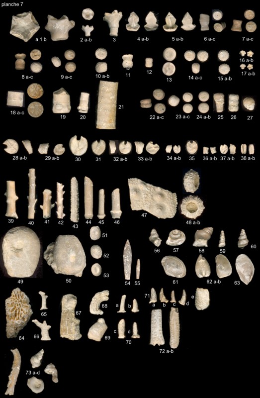

Y aurait-il une personne pour tenter de déterminer les radioles et le fragment de test des figs 43 à 47.
Voici la planche (pas terminée car il manque des photos de fragments de radioles de Dickesicidaris, de carapace de crabe et autres bricoles)
planche 7 "faunes annexes"
(70 a-d => x3 ; les autres photos => x2)
1–7. Eugeniacrinus caryophyllatus Goldfuss, 1-3, bases de calices: D = 9mm, 2,4mm et (3) h = 7,5mm. 4-5, articles (3èmes radiales). 6-7 articles de tiges (D+ = 3 et 3,5mm).
8-15. Tetracrinus moniliformis Munster, 8 (D = 3,3mm) et 13 (4,2mm), bases de calices ; 9-12, 14,15, articles de tiges (D = 3,3 à 3,7mm).
16-17. Base de calices d'espèce indéterminée (peut être des jeunes). D = 2 et 1,6mm.
18-21. Balanocrinus subteres Munster, articles de tiges. D = 0,26 à 5,8mm.
22-27. Eugeniacrinus moussoni Desor, articles de tiges. D environ 3,2mm.
28-38. Antedon aspera Quenstedt, articles de tiges. D = 2,8 à 6,4mm.
39-42. Polycidaris spinosa (Agassiz, 1840), fragments de radioles. L = 11,1 ; 15,2 ; 9, 2 et 11mm.
43. Radiole indéterminé L = 13,8mm.
44-46. Radioles indéterminés L = 13,2 ; 9,2 et 9,4mm.
47. Fragment de test.
48. ? Polycidaris spinosa Agassiz, D = 7mm.
49-53. Disaster granulosus Goldfuss, D= 15,8 ; 12,5 ; 4,2 ; 4,7 et 3,9mm.
54-55. Rostres de belemnites indéterminés, L = 12,7 et 6,2mm.
56-60. Gastéropodes indéterminés. 56, h = 5,8mm ; 57, D = 7mm ; 58, h = 5,4mm ; 59, h = 5,4mm ; 60, h = 6,1mm.
61 & 63. Bivalves indéterminés, L =8,9et 9,7mm.
62. Nucula electra d'Orbigny, L= 7,3mm.
64-70. Coraux indéterminés. 70a L = 3,4mm ; 70b L = 2,8mm ;70c L = 4mm ; 70 d L = 3,3mm.
71 a-e. Fragments de pinces de crustacés. h = 4,7 ; 4,6 ; 3,8 et 4,8mm ; 71f, h = 4,7mm.
72 a-b. Fragments de pattes de crustacés. L = 11,3 et 12,7mm.
73 a-d. Serpules indéterminées. L = 15 ; 6,6 ; 5,5 et 6,3mm.
MERCI

ALCIDE - Pour les bivalves, ils sont souvent réduit à ... une valve, je pense qu'avec le PDF tu seras satisfait, sinon préviens moi je te les enverrai au format TIFF. Ce ne sont pas des photos, mais seulement des scans avec un AGFA Snapscan 1212, je n'ai pas d'appareil macro et le rendu est super (surtout quand on voit la taille de certains spécimens)

57- moule interne de pleurotomaria indéterminable
60- me fait penser a un dicroloma sp
