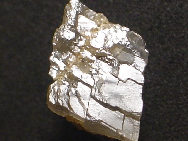

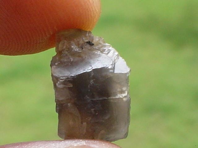

Svp, je voudrais vraiment déterminer le système cristallin (si possible) de ce Feldspath.
Triclinique ou monoclinique ?

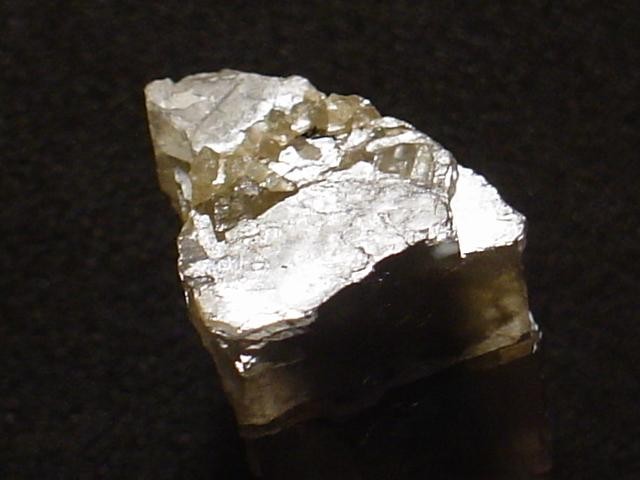

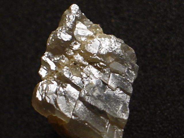

J' en profite pour glisser des vues sur des cassures ? ou clivages ? à l'aspect plat.
A+
Difficile à dire, mais on doit pouvoir s'en sortir. Des infos que j'ai pu consulter, les feldspaths monocliniques admettent deux plans de clivage suivant les plans 001 et 010. Il y a également un plan de séparation suivant la direction 100. Les plans 010 et 001, ainsi que les plans 100 et 010 sont rigoureusement perpendiculaires. Entre les plans 100 et 001 existe un angle de l'ordre de 116°. Mesure donc les angles entre tes plans de clivage et les éventuels plans de séparation présents dans ton échantillon. Si tu trouves exactement 90° le système est monoclinique. Si tu trouves des angles entre 89° et 91° le système est triclinique. On ne peut pas vraiment tirer de conclusion pour l'angle à 116° (116.05° pour la microcline 116.07° pour l'orthose par exemple). Tu auras compris que le maître mot pour répondre à ta question c'est la (très) grande précision des mesures ou alors plus simplement une DRX.

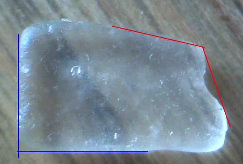

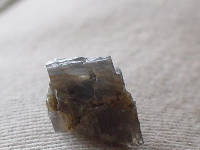

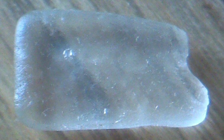

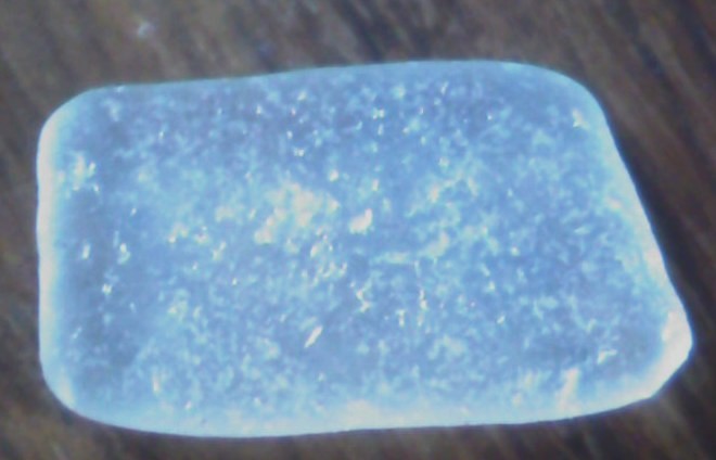

Juste une question, si je compare les cassures / clivages Orthose (cf.post précedent.) dans sytème monoclinique,
avec ces cassures (ou clivages) ici, rien à voir.
On ne peut rien en déduire ?
Pour la mesure des angles pas évident du tout pour moi.
Par contre, si je pose la pierre sur une surface plane, en ayant l'aspect d'inclinaison verticale (non perpendiculaire) (avec faces bas et haut parallèles)
si monoclique, n'aurais je pas tendance à voir plutot inclinaison verticale perpendiculaire, et donc forme angle droit ?
A+
Invité akwaba
Sorry, je voulais préciser, généralement les cristaux (morceaux), ont plus tendance à avoir une forme triclinique (dans l'ensemble) plutôt que monoclinique. Car si monoclinique, de manière générale je devrais avoir une forme avec angle droit.Ce n'est pas le cas ici.
Tout ce que tu observes est juste mais il faudrait l'illustrer par des mesures non subjectives. Si les différences sont vraiment indubitables pour toi, alors valide le système triclinique (jusqu'à preuve du contraire).

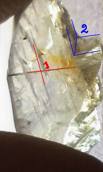

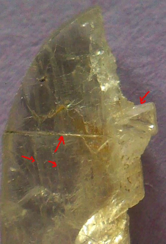

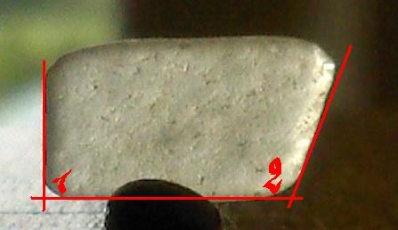

Cela n'a pas été évident, mais j'ai essayé de mettre en photos l'excellente explication de Lionel.
post-5704-1276858050_thumb.jpg les flèches rouges indiquent les clivages
post-5704-1276858059_thumb.jpg en 1(rouge) angle de 116° et en 2(bleu) un angle avoisinant les 90° donc triclinique... :coucou!:

post-5704-1276927053.jpg angle 1 rigoureusement à 90° - angle 2 rigoureusement à 116° moncoclinique !! ( aucun trucage, et trouvé en ta compagnie jean-éric, tu sais où !!) :siffler::clown:

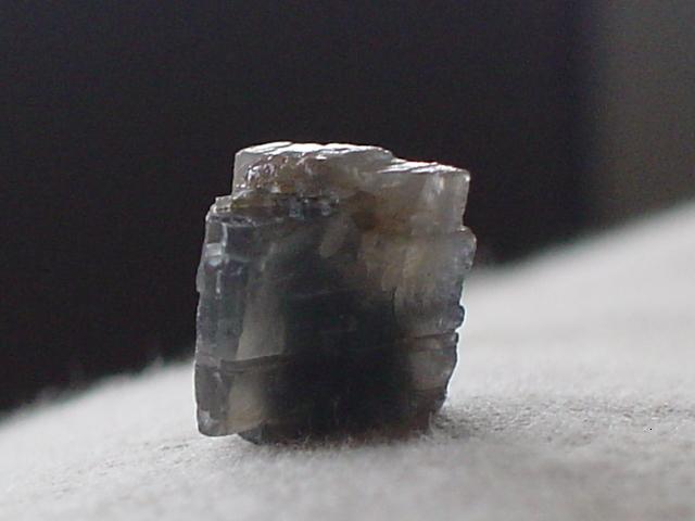

Oui je suis sur et certain !! :siffler: un petit autre...
post-5704-1276930145_thumb.jpg en bleu angle 90° plus évident, en rouge l'angle 116° devait là , du moins je pense :clown:

comment expliquez vous cet angle de clivage ? ça ne vous parait pas un peu surréaliste de mesurer des angles aussi précis (116° !!!) de clivage sur des éléments roulés et de plus sur des photographies aussi rapprochés (nombreuses déformations)...O_o
cordialement
julien
julien a totalement raison : un clivage s'observe "frais" .....
roulé ... ??
bon alors on recommence en clivant cet échantillon et on mesure avec un rapporteur précisément ...!!
plusieur mesures et une moyenne serait plus "juste"...

C'est là que j'attendais !! Ces cristaux ne sont pas roulés . Eh oui !! Il faut arrêter de croire que tous les cailloux sont trouvés au fond des battées !! Et puis il faut savoir que les minéraux sont parfois érodés par d'autres éléments que l'eau !! tidiou !! ;)
Bon, je comprends votre scepticisme . Ces feldspaths ont été corrodés par le volcanisme, et leurs contours arrondis en témoigne. Mais en mathématiques ce que l'on nomme tangente existe , heureusement( je vais peut-être la prendre d'ailleurs !! :P )
Après je ne fais rien aléatoirement, il se trouve que mes angles correspondent au système monoclinique : un angle 90° , un angle 116°. Ce n'est pas moi qui crée ces lois minéralogiques.
