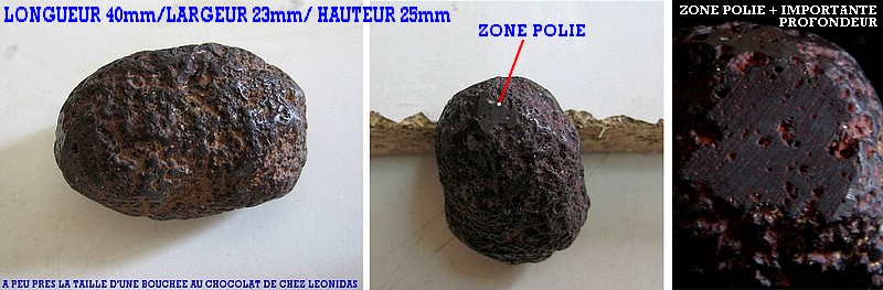

Bonjour, j'ai trouvé la semaine dernière cette chose en pleine nature le lieu se situe sur la haute corniche au dessus de Villefranche-sur-mer (06) le coin est plutôt calcaire (pierres blanches) ce qui m'a permis de la distinguer parmi les autres. Je n'ai rien trouvé de ressemblant ou du même type à proximité ni aux alentours, à ma connaissance et d'après les renseignements que j'ai pu glâner ce n'est pas un coin à fourneaux encore que j'ai pu lire dans une réponse de 1frangin "oui bas-fourneau (toujours pas archivés!) exploitation très artisanal pour usage local....."
- Pas de reaction avec un aimant, lorsque j'ai poli la partie a l'avant une poussière brune roussâtre s'en est dégagée, la polie est gris anthracite. Pourriez-vous me dire de quoi il s'agit - Merci Beaucoup !

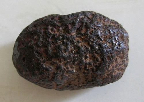

Salut, voilà une photo en plus gros plan cela aidera peut-être à l'identification, je précise que ce jour-là je ne portait ni la veste rouge ni le pap !

Salut et merci pour ta réponse, je n'ai pas le matos voulu pour faire la batterie de tests :siffler: que tu souligné dans ton message, j'enverrai demain les résultats. Par contre j'ai retrouvé une marcasite cassée que je possède l'intérieur est doré et strié. Quand on regarde la coupe on s'aperçoit qu'avant le doré il y un mince couche brun rouge d'environ 1,5mm à 2mm d'épaisseur or la partie polie sur la photo n° 3 du premier envoi est superieur à 2mm de profondeur donc si c'était de la marcasite on devrait voir du doré au lieu du gris métallique plutôt anthracite en conséquense ça ne serait pas de la marcasite enfin c'est ce que je crois tout en étant un spécialiste? ;)

Salut, dureté 6, densité 4,5, trace brun rougâtre, hcl malheureuserment je ne sais pas ce que c'est, j'ai découvert la minéralogie très récemment et je débute au bas de l'échelle.....................................................................

Salut, je te remercie encore une fois pour ton amabilité, j'ai procédé au test Hcl tout d'abord sur la partie que j'avais précédemment poli auncun résultat pas même une trace un peu plus mate. J'ai ensuite essayé sur une sur une zone terreuse un petit bouillonnement s'est produit après rinçage rien !
Encore merci !
Bonsoir ! Le " petit bouillonnement " observé est lié à la présence d'un petit dépôt ± terreux sur ton échantillon…
La géologie du point de récolte et les résultats des tests (bien que la dureté semble un peu élevée) font penser à un nodule d'oxydes de fer du genre limonite ou goethite… À+
