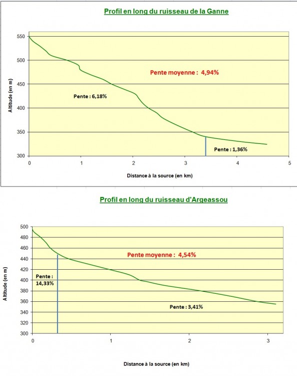

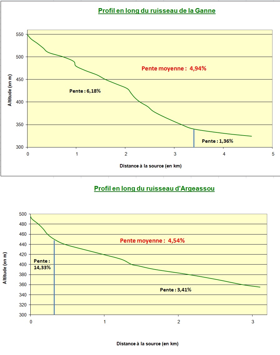

J'ai réalisé un profil en long des deux ruisseaux que je souhaite comparer, à savoir le Ganne et l'Argeassou.
On voit bien que c'est lié à une différence de pente mais je voulais juste savoir si la roche joue son rôle aussi.
Vos réponses me conviennent très bien ;) et je vous en remercie.
Voici quand même les profils en long pour que vous en jugiez par vous même.
A+ :sourire:
