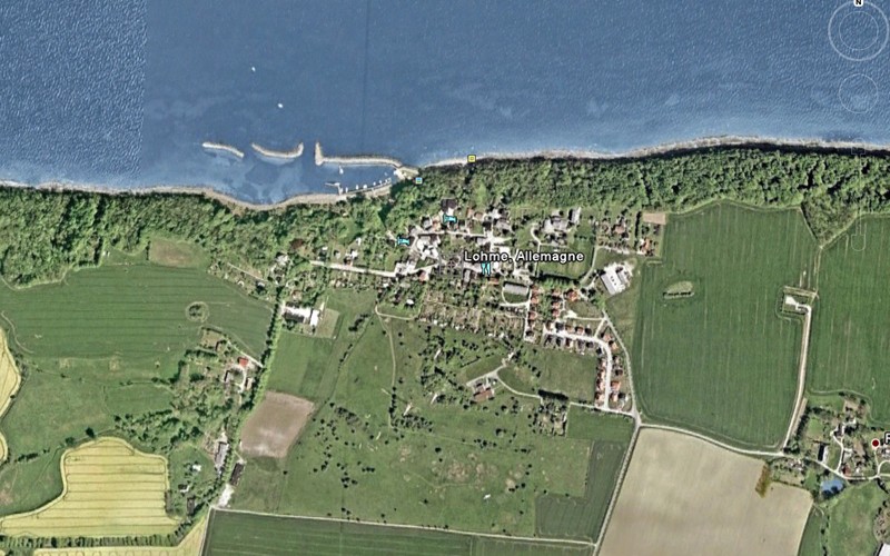

pour ton cas, un rapide coup d'oeil sur GuougueulTerre donne ça :
et on voit pas grand chose : un trait de côte presque régulier, des dolines en arrière et une bande de fôret en haut de falaise (pas bête, plutot que de mettre des maisons ....)
