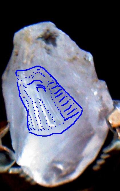

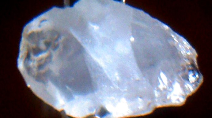

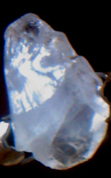

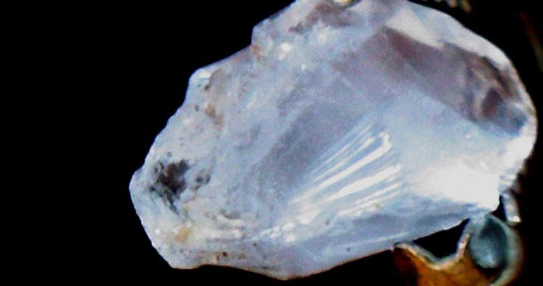

Il me semble que j'avais mis ce caillou sur un sujet, et quelque part quelqu'un m'avait parlé de phénacite... je ne me rappelle plus ce sujet... Mais !! là n'est pas le propos... En parlant de cassure sub-conchoïdale, j'ai refait d'autres photos de ce caillou. Et je me suis rendu compte de ça !

Salut
et en français, ça donne quoi ? lol...
ou est ce un exemple de cassure sub-conchoidale ?
A ce sujet, Mindat pour la cordierite parle de subconchoidal, plutôt que conchoidal...
A+
Invité phénacite
Salut Akwaba !
En français ça veut dire que la cassure que je décris n'est pas conchoïdale !! ;) En effet l'onde de choc de la cassure ne fait pas "une vague" en arcs
de cercle comme on le trouve sur le silex ou sur le verre. L'arc de cercle est présent à l'origine de la cassure mais ensuite le caillou est "strié", donnant quand même l'impression d'une cassure conchoïdale. Je ne sais pas si je suis bien précis !!

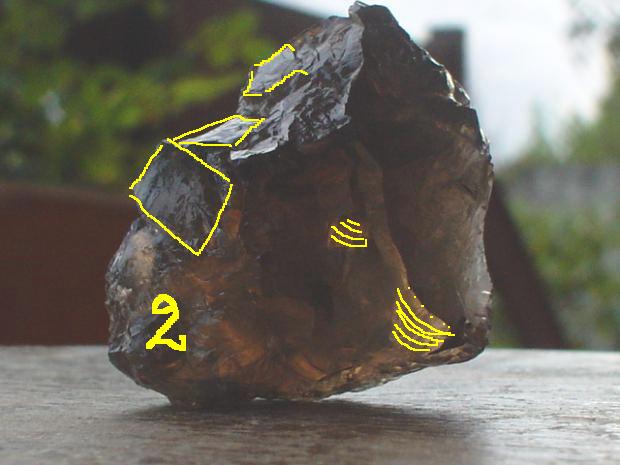

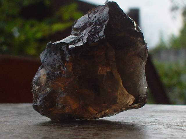

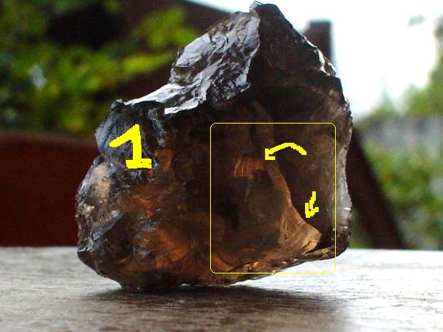

Comme tu peux le voir sur la photo 1(je me suis permis de modifier un peu la luminosité de ta photo :bienvenueforum: )
une cassure conchoïdale n'engendre pas de telles stries perpendiculaires à une onde de choc. En plus qui dit "conchoïdal" et "cassure" dit forcément "bulbe" de percussion(comme pour le silex). Or sur ta photo il n'y en a pas. Une cassure conchoïdale entraine également un plan "courbe", et comme on peut le voir sur ta photo, on a des "plans" plats.(photo 2).
Le point commun avec sub-conchoïdal et conchoïdal et qui les fait être presque similaires sans une bonne observation c'est une cassure "nette". Il n'y a pas d'aspect rugueux sur un plan dégagé.
Mais je peux faire fausse route dans ma démonstration. post-5704-1271568882_thumb.jpgpost-5704-1271568897_thumb.jpg
le truc c'est que c'est pas aussi simple que dans un bouquin ...
deux échantillons sont forcément différents et donc leur "propriétés" de même !!
ça me rappelle mes cours de reconnaissantes végétales (où bien souvent la classe m'était confiée.... au grand désarroi de certains autres élèves!!) une feuille de ** est verte ** mesure en moyenne** et est dentée comme** ...... oui mais !! il y a toutes les variantes possibles à partir de chaque élément de détermination !!! il faut prendre en compte non pas une feuille mais plutôt une branche !! (ce que certains de mes collègues ne voulaient pas comprendre...) chaque feuille est unique !!!
pour les minéraux c'est pareil !! :bienvenueforum:
en plus le sub conchoïdal c'est conchoïdal ....enfin non ....presque .... ça se complique !!
question d'appréciation de chacun !!
montré à plusieurs on a des chances d'avoir des avis différents ...
c'est pour quoi il faut croiser toutes les infos du plus possible de tests lors des déterminations..... avant d'en finir par un passage en labo pour analyse et en finir!!
pas toujours simple!!

Ca me parrait un peu plus clair avec cette démo !
Quelle observation ! C'est une science cette affaire ...
Un autre question, tu dis :
"Il n'y a pas d'aspect rugueux sur un plan dégagé"
Si il y a un aspect rugueux par exemple sur un plan, doit on parler dans ce cas de cassure irrégulière ? ou cela signifie autre chose ?
Trés curieux d'avoir ta réponse ou celle d'une autre forumiste.

Invité phénacite
Une onde de choc ne se propage pas de la même façon dans tous les minéraux. S'agissant de certains minéraux, elle va prendre des directions différentes, aléatoirement selon la dureté, la densité qu'elle rencontre, et surtout la compétence du minéral à diffuser cette onde. Une cassure irrégulière représente cette onde qui a séparé en plusieurs plans anarchiques le minéral. Quand on crée une onde de choc sur un silex, on est à peu près certain du résultat de la cassure :
un positif lisse et courbé, idem pour son négatif. La surface sur une cassure irrégulière est un "éclatement" de la structure interne car elle n'a pas suivi la linéarité de l'onde.
Peux pas dire mieux.... :bienvenueforum:
