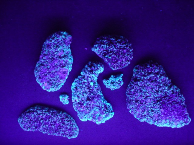

Je dois avouer que je n'ai jamais trouvé ces plaques avec une quelconque minéralisation sur une face (ça fait quand même plus de 10 ans que je fais ces plages...)
Ce sont souvent des plaques d'hématite et autres qui avec le ressac (assez fort ici) glissent et sont polies au fur et à mesure du temps...et se déposent sur les plages, exactement comme ces plaques plus ou moins lisses sur les surfaces.
En fait, ces morceaux , ce n'est pas une collecte d'une aprés-midi, mais facilement 3 semaines et dans un endroit précis de plage...en fonction de l'évolution de la couche de sable.
J'ai aussi sélectionné les plaques les plus 'minéralisées'.
D'ailleurs, je suis sûr que dans 1 mois, je retrouverai à quelques mètres prés d'autres plaques avec ces 'cristaux'.
Pour le lieu je suis toujours proche de cette roche magnétique.
Voila, je n'en sais pas plus, pollution ou autres comme le dit Alchimiste, oui possible.
Phénacite, je suis comme toi, je voyais plus un contexte érosion régulière d'une roche, et les morceaux/plaques libérées avec les marées et le fort ressac.
Bonne nuit...
vu comme ca, ca peut aussi etre une couche de ........ sur ..... ? mais le vert , c'est quoi ?
examine le verso de tes morceaux, regarde si c'est bien lisse, j'ai l'impression qu'il reste des morceaux du support par endroits, est il metallique.

Salut Alchimiste,
en fait, et c'est constant la couche la plus proche 'accolée' aux cristaux ressemble à du cuivre...(rayé par le cuivre)
ensuite se superposent la couche d'aspect plus fer et toujours magnétique.
par contre, les plaques qui ont été érodées plus fortement, il ne reste que la couche 'cuivreuse' et biensûr non magnétique.
à la différence d'autres plaques ou se superposent le cuivre puis le fer ? là magnetisme
Mais tu as peut être raison sur la pollution ?
la seule chose que j'espère, c'est que ces cristaux verts ne soient pas radioactifs ???
ce qui pourraient peut être soulever un problème de pollution, genre anciens fûts déchets radioactifs ?
mais si tu me confirmes que ce sont simplement des sels de cuivre ....ça me rassurerait plus
A+
pas forcement une pollution au sens "sale", ca peut tout simplement etre un morceau de tole quelconque, un capot ou que sais je.... rien de radioactif a mon avis, les objets irradies deviennent pas vert :siffler:
suffit qu'un petit bateau ait coule ou brule pas loin ou que quelques vieilles toles aient ete emportees...une tempete et hop, sur la plage....

Ok, Alchimiste on garde cette approche 'pollution' etc
c'est une possibilité...
Mais je ne veux pas tout de suite écarter d'autres approches :
_ réaction aux UVL ? pourquoi ces grains verts sont ils fluos ? dureté entre ongle/cuivre ?
_ réaction HCL ? le 'non' résultat précipité, nous permet il pas d' affiner la nature de ces grains verts/fluos ?
ou du moins exclure d'autres éléments ?
Si quelqu'un a une idée...
A+
Invité akwaba
Merci quand même pour vos avis.
Juste pour la petite histoire, j'ai récupéré les grains passés au HCL
en essayant de regarder ça à la bino, mise à part le côté vert menthe à l'eau
de certains grains, rien de percutant...
pour finir, je voulais m'assurer que ces grains étaient toujours fluorescents
et là, la fluorescence est radicalement passée au jaune fluo...
j'ai mis à côté les autres morceaux (sans HCL) qui eux restent verts fluo.
Est-ce l'action des acides ? de la soude ? pourtant j'avais soigneusement repassé les grains au bac à ultra-son.
Quand même étrange tout ça.
A+

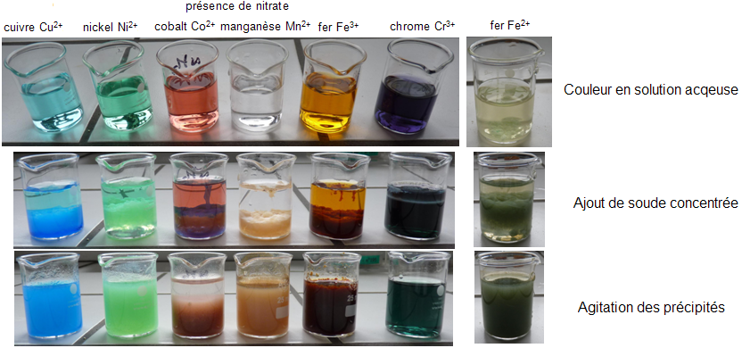

Le cuivre II en solution aqueuse est bleu (nitrate), jaune (chlorure) ou vert (j'ai un doute sur le vert) mais le plus souvent bleu. Quand on y ajoute de la soude, on forme un hydroxyde bleu ciel. Pour les uranifères : je n'ai pas eu la bonne idée de tester :) faut des autorisations spéciales pour manipuler ces saletés ^^ (dans un labo).

Voici ce que l'on obtient avec des solutions aqueuse pures sans éléments interférants. Dans les cas non idéaux (minéraux dissouts), tout sera plus compliqué mais c'est un début. Ça arrivera sur Geowiki, le texte est prêt, il me manque quelques manips (sur les carbonates) et je le poste. Je n'ai pas de dates prévues pour l'instant mais ça viendra. Vive la Chimie !!! Le sel de fer est un sulfate, les autres sels de fer II ne sont pas stable très longtemps.
S'il y a des volontaires pour faire des tests, qu'ils me le fassent savoir que je mette au point des protocoles, histoire de vérifier que ça marche dans les cas non idéaux, enfin réels quoi ^^

Hello
Juste pour illustrer la fluorescence, mais la photo sous UV,
pas évident.
Je ne sais pas si vous voyez ça vert, mais c'est vert.
Et je confirme (mais trop petits pour photo) que les grains plongés dans hcl,
sont fluo jaune.
A+
