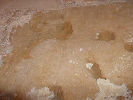

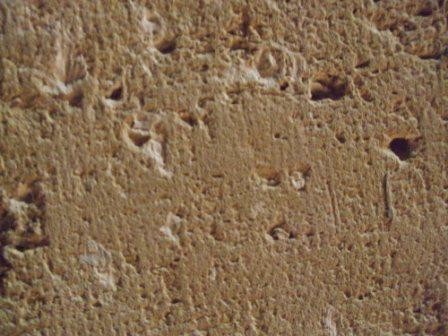

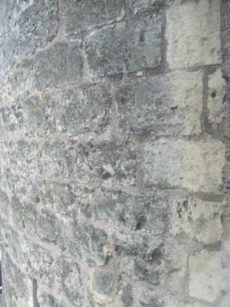

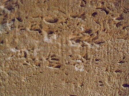

je fais un travail sur le château de Tours pour le m2. J'ai perdu la tête avec la maçonnerie. J'ai joint quelques photos. Est-ce que quelqu'un pourrait me dire quelles sont les pierres utilisées? Merci d'avance
Les deux photos du dessus me paraissent bien jaune pour être du tuffeau!
En attendant, c'est une pierre sédimentaire calcaire.
Aux alentours de Tours, il y a certainement d'autres variétés de pierres , pas uniquement du tuf!
Photo en bas à gauche: enduits????
A droite, ça ressemble bien au tuffeau, crayeux et blanc (hormis patine du temps).
Merci à tous (retardé parce que je ne pouvais pas accéder au forum). On m'a renseigné que les tours sont "en pierre de St-Maure" mais les carrières sont abandonnées et je n'ai pas pu trouver quelle sorte de pierre y était extraite.
En allant là :
[PDF] PIERCENTRE : système d'information sur les pierres et monuments de ...
(En passant par là : http://www.google.fr/search?hl=fr&q=Pi...rt=30&sa=N)
à la page 24/88, tu trouveras que ta pierre, qui était extraite à Ste Maure, porte la dénomination usuelle de " Pierre de Sainte Maure, ou pierre de Saint Epain ", son appellation géologique régionale est " Tuffeau jaune ", elle est décrite sommairement comme " Calcaire gréseux beige verdâtre assez dur ".
Sur la même page 24, tu trouveras d'autres localités d'où sont extraites des roches similaires… il doit bien y avoir parmi elles des carrières encore en activité !
Bonnes recherches ! À+
