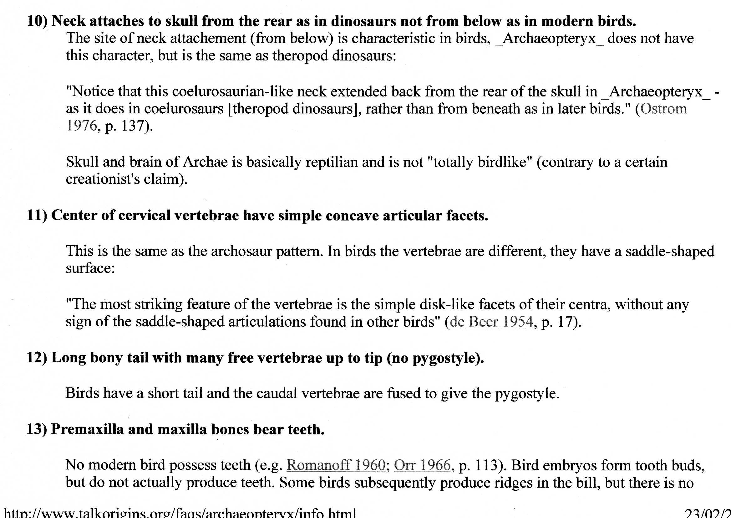

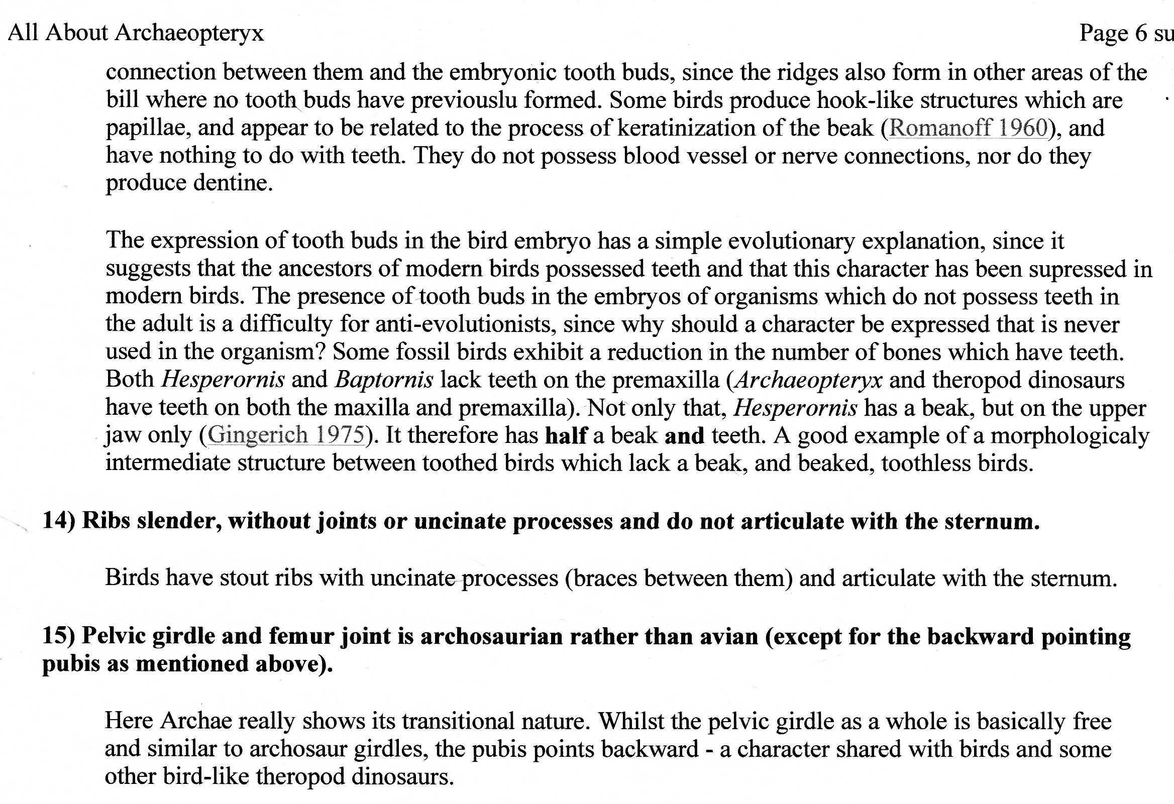

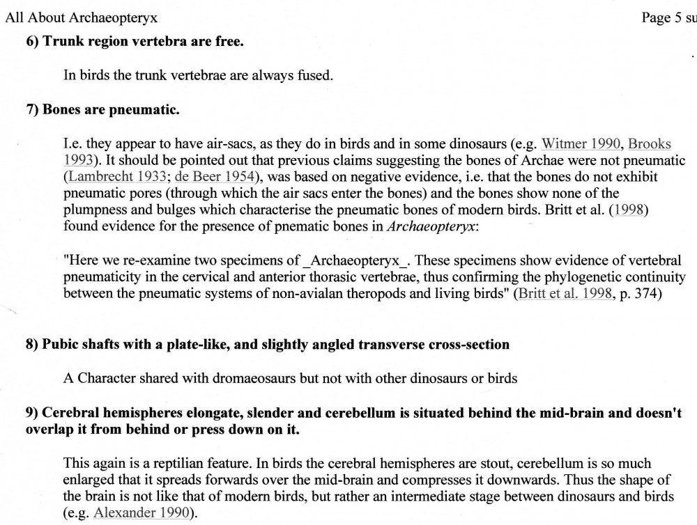

Je vais vous extraire deux citations d'un excellent article très documenté, paru dans "Science" la revue américaine sous la plume tu très honorable Gerald Mayr, associé à Burkhard Pohl et Stefan Peters
Je cite: " a nearly complete skeleton of archeopteryx with excellent bone preservation that the osteology of the urvogel is similar to that of a nonavian théropod dinosaurs... and chalenges the nonophyly of Aves." science vol 310 2 décembre 2005
Il n'y a pas mieux et plus complet que cette étude de l'A. dit thermopolis.
Remarquer que l'n écrit "urvogel" qui en Allemand signifie "oiseau des temps passé" (vogel = oiseau n'est-ce pas ? )
Donc voyez que même très récemment des spécialistes très pointus (Senkenberg Université de Francfort) n'ontpas pu s'empêcher de le qualifier d'oiseau!
Cependant tout au long des 4 pages que je tiens à votre disposition, et que j'ai traduites de l'américain en français, une foule de détails montrent qu'il est effectivement comme c'est annoncé dans l'introduction, un théropode non avien, excuse du peu! Quand on lit cela, évidemment que cela demande étude aprofondie, c'est ce que j'ai fait . Et j'ai bien sur trouvé TOUTES les HOMOLOGIES qui en font un dinosaure théropode selon les critères de Philippe Taquet. Je me réfère toujours à des connaisseurs reconnus dans ce domaine.
Et là il n'est pas question d'image d'épinal mais de définition claire et basée sur des observations précises du squelette. Et là la frontière est NETTE pas du tout floue.

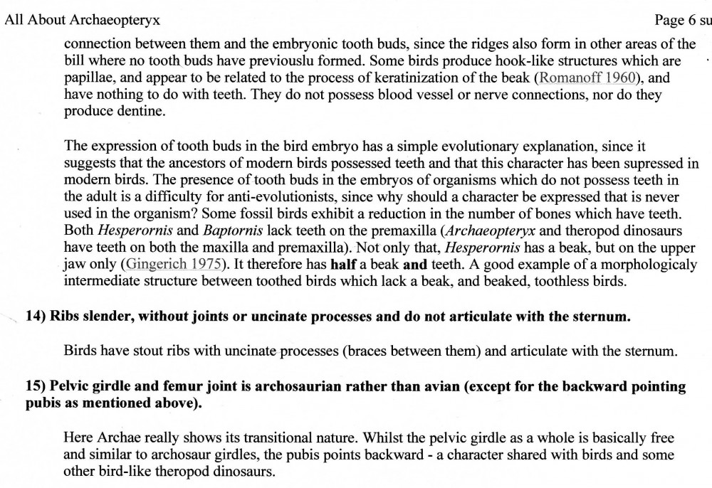

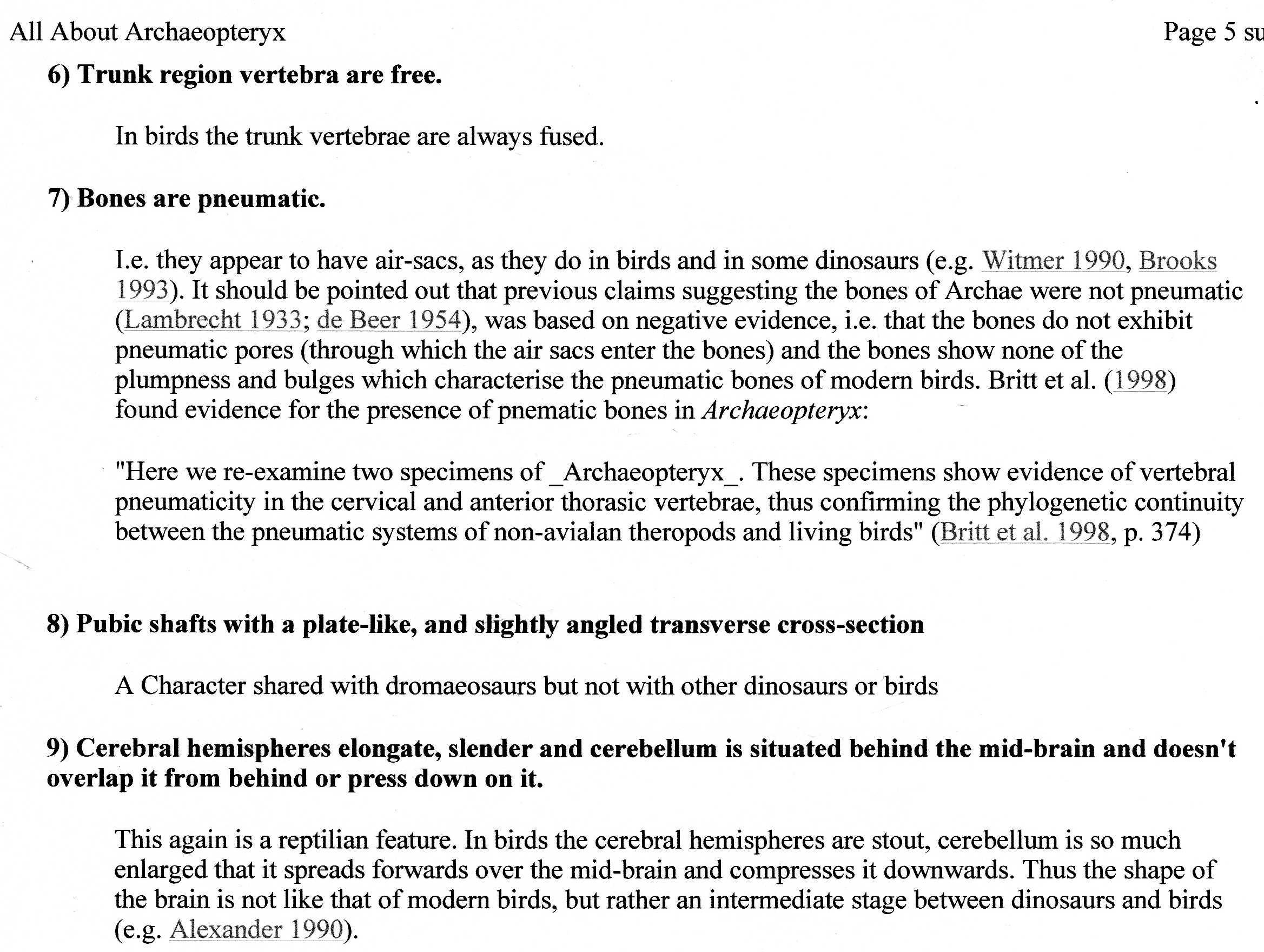

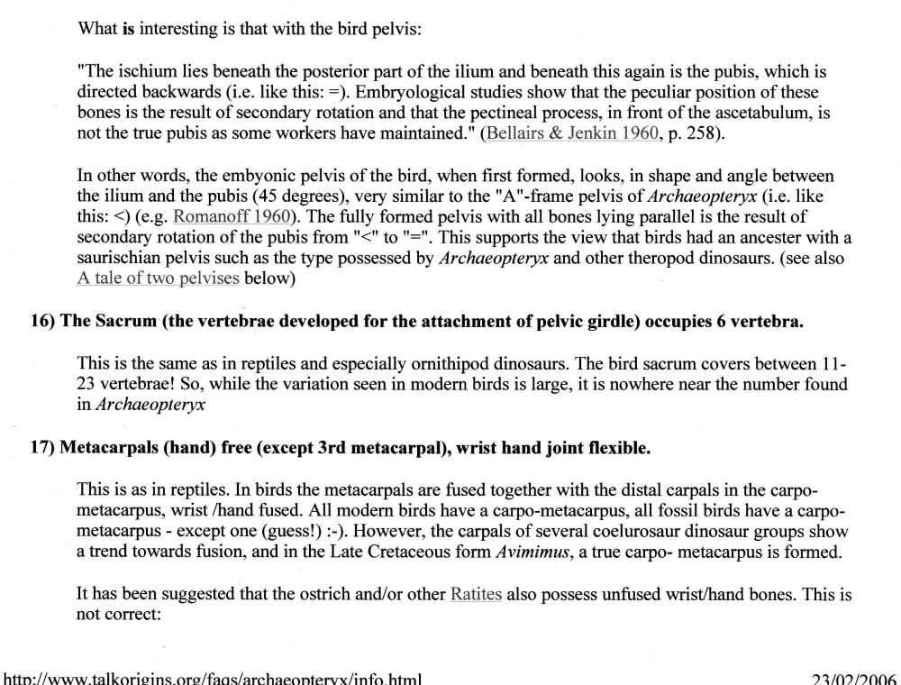

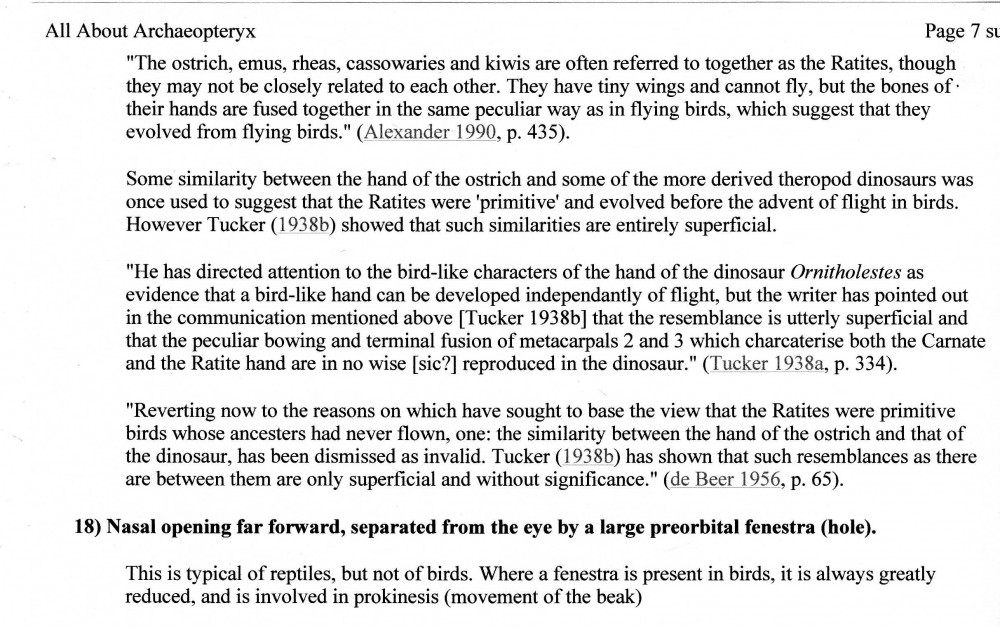

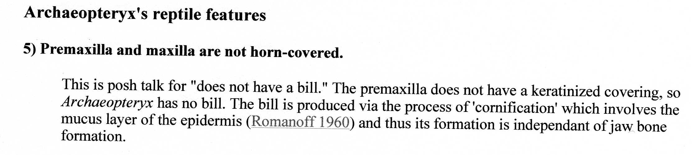

suite du document précédent, et le plus marrant de l'histoire c'est de confronter le résumé d'introduction de Mayr qui semble bien clair et qui dit :
"the osteology of the urvogel is similar to that of a nonavian théropod dinosaurs... and chalenges the nonophyly of Aves."
avec cette phrase trouvée plus loin dans le texte: "les archéoptérygidae du jurassique inférieur d'Allemagne sont reconnus comme les premiers fossiles aviens incontestables"
Ne serait-ce une belle autocontradiction, à en perdre son latin ? Si quelqu'un y comprend quelque chose .. :coucou!:

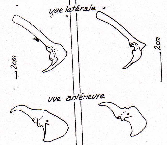

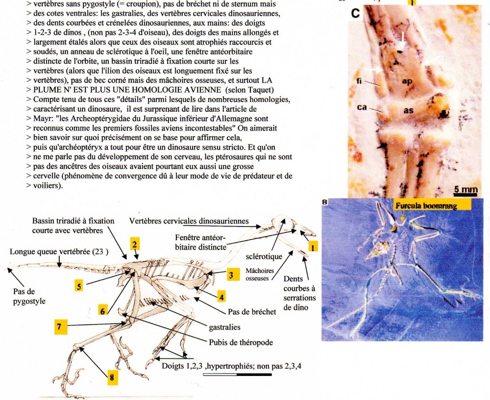

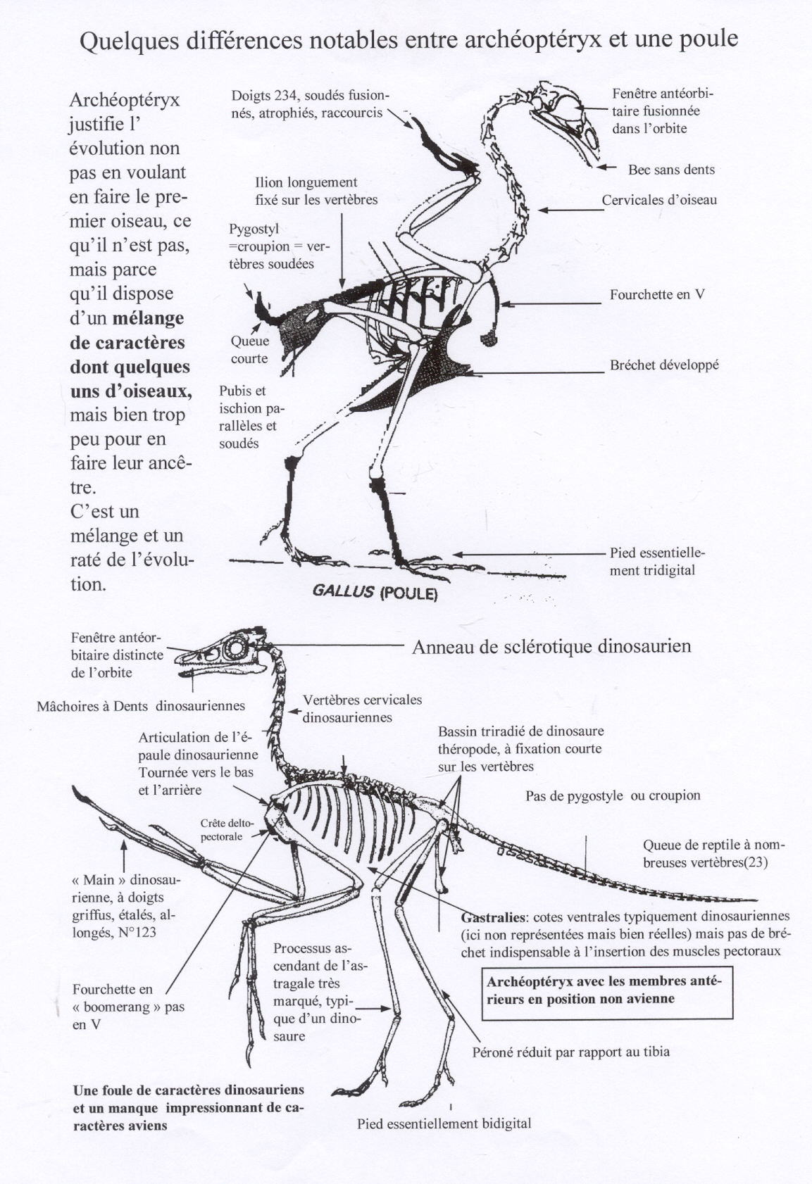

en quoi ce que vous écrivez ("Pourtant, quand on se penche sur leurs squelettes, déjà les "frontières" sont bien plus floues...")
est-il applicable à ces squelettes ci-dessous, ils sont pourtant sacrément différents, et pour moi les différences sont très nettes.
Si à celà on ajoute encore un "petit" détail génétique du genre comment passe-t-on d'une "main" aux doigts hypertrophiés N°1,2,3, à une réduction des doigts chez les oiseaux mais ce sont les doigts 2,3, 4 ? Magic ! Mais pas scientifique du tout ! ça c'est un petit peu curieux et inexplicable, non ?
Et quand on pense à Chaoyangia qui a déjà les traits modernes et notamment un bréchet, des oiseaux, daté, lui , de 137 à 142 Ma, et en plus, lui, il a une très forte réduction des vertèbles caudales et une queue singulièrement raccourcie, et un bassin bien avien sans aucun doute, ça ne cause pas de problème?

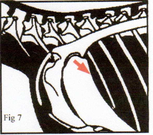

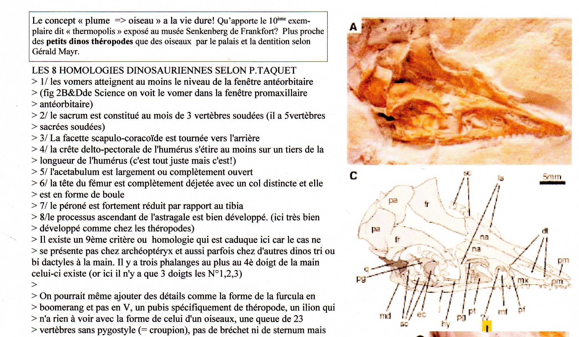

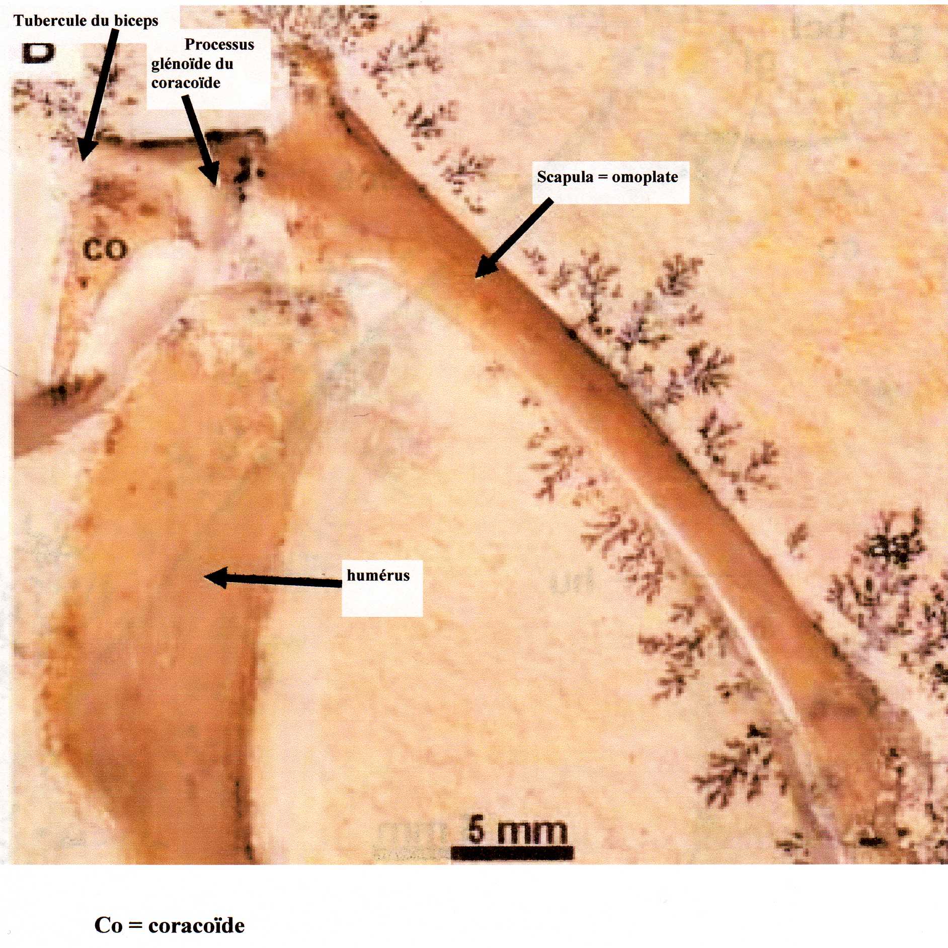

Quelle est la forme de la cavité glénoïde de l'Archéoptéryx ? Je vais vous la montrer: elle est tournée vers le bas et l'arrière (comme chez les dinos, c'est même une de leurs homologies) et certainement pas en position d'ouverture latérale, alors pour battre des ailes, ce n'est pas commode , même impossible.
L'humérus en se relevant buterait très tôt contre le processus glénoïde du coracoïde, d'où impossible de lui faire un "haut les mains" il n'y arriverait pas . Embêtant pour une prétendue aile , non ? Je mets une photo pour mieux voir de quoi je parle très précisément. C'est la ceinture scapulaire de A. Thermopolis, le nouveau petit dernier étudié par Mayr.

Pour moi voici comment définir un squelette d'oiseau:
- fenêtre antéorbitaire fusionnée dans l'orbite
- tête globuleuse et gros cerveau
- des os pneumatiques
- un ilion plus long et fixé sur de nombreuses vertèbres
- un pubis orienté nettement vers l'arrière, parallèlement à l'ischion et soudé à celui-ci
- une queue courte avec pygostyle (croupion - vertèbres soudées)
- un bréchet très développé
- des os coracoïdes longs
- une fourchette en V avec hypocléide
- une aile faite pour le vol battu
- des doigts 2/3/4 réduits et soudés

"Ensuite, concernant votre liste de caractère, elle est pour le moins imprécise ("gros cerveau", "ilion plus long", "nombreuses vertèbres", "queue courte", "bréchet très développé"), quand elle n'est pas finaliste ("une aile faite pour le vol battu")."
Si ma liste est "incomplète" c'est qu'elle est volontairement rapide et simplifiée je la complèterai ci après par les détails (en américain) pour cette fois préciser très précisément avec tous les détails, mais cela riste d'être indigeste. Quand au finalisme du vol battu, montrez moi quel oiseau y compris les meilleurs planeurs et même les manchots, qui ne pratique aucunement le vol battu dans l'air ou dans l'eau . Bien entendu on évitera de m'envoyer dans le pif les Ratites qui ont perdu cette aptitude mais dont les ancêtres l'avaient.
"Que faites-vous de fossiles ne présentant pas forcément toutes les homologies dinosauriennes de Taquet et ne présentant pas l'état des caractères que vous présentez comme nécessaire pour les oiseaux?"
Je ne comprends pas cette phrase, Taquet n'a jamais donné 9 homologies pour les oiseaux mais pour les dinos! Tous les dinos possèdent ces 9 homologies y compris archéoptéryx qui est donc un dino. Je ne dis rien de plus que cela.
"Que faites-vous par exemple des oiseaux sans bréchet?"
A ce que je sache la cage thoracique des oiseaux est fermée par un bréchet plus ou moins développé, plus ou moins saillant mais certainement pas par des gastralies comme chez archéoptéryx et les théropodes maniraptoriens!
La queue courte c'est un "pygostyle" très précisément et ça , seuls les oiseaux en possèdent un, tous y compris les fossiles; même si l'on a pu voir chez un dino une amorce de pygostyle.

Vous mélangez tout! et n'écoutez rien, sternum ossifié il y a chez les velociraptorinae, pygostyle chez certains oviraptosauria (pas un seulement).

N'oublions pas que les 9 homologie de Taquet prennent un coup de vieux les découvertes se succedent si rapidement...

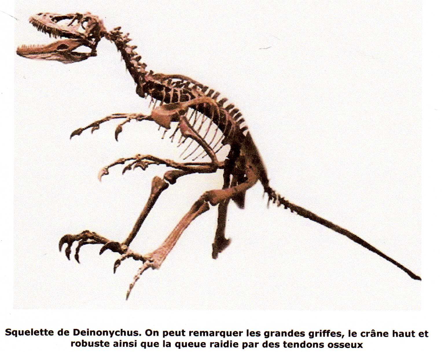

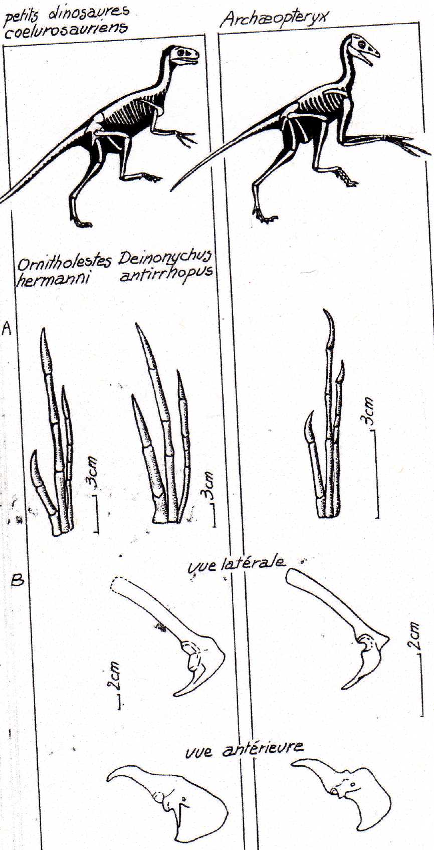

Quand au photo de Deinonychus et d'archaeo cela fait un peu clicher non? un peu comme dauphin et ichtyosaure mais tout est relatif perso archaeo ressemble plus à une poule qu'a un Deinonychus juste de par sa taille déja... bref ce n'est qu'une question de perception. une véritable différentiation ne se fait pas sur deux photos mais sur une centaine de caracteres précis répertoriés. Vos photos ne font que renforcer l'ignorance de certains...
