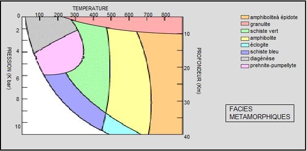

Le diagramme PT des faciès métamorphiques comprend des erreurs en ce qui concerne les basses pression-haute temptérature et haute température-haute pression. Il faudrait remplacer amphibolite à épidote par granulite et granulite par cornéenne. :super:
Cf : Site de Christian Nicollet, chercheur au LMV
http://christian.nicollet.free.fr/page/Figures/facies.jpg
Invité Rémi BORNET

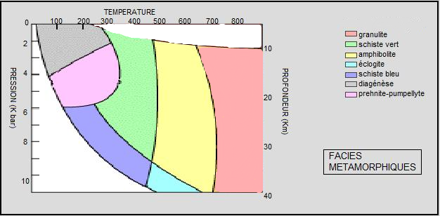

La zone orange est en fait la zone à granulite, après ce stage il y a migmatitisation (fonte partielle) si l'on monte en température (franchissement du solidus). L'amphibolite à épidote est la zone jaune, sachant que ce faciès amphibolitique n'est pas forcément à épidote, l'épidote n'est pas un minéral très intéressant pour reconstituer des trajets pression température des roches métamorphiques car il est stable dans un large domaine (schiste vert-éclogite, jusqu'aux granulites). Le fait de dire amphibolite à quelque chose, donne une info sur la minéralogie et donc une idée de la nature du protolithe. La zone rouge, est la zone des cornéennes, c'ést du métamorphisme de haute température et basse pression, typiquement un métamorphisme de contact (au contact d'un pluton granitique par exemple).
Voilou vite fait ;-)
J'ai vu ça cette aprem à la fac en rédigeant un rapport, et en cherchant des infos sur les complexes ophiolitiques alpins :sourire:
@+ :lasse:
Je n'utilise habituellement pas ce graphique, du coup je ne l'avais (pardon Laurent) pas regardé de près dans géowiki…

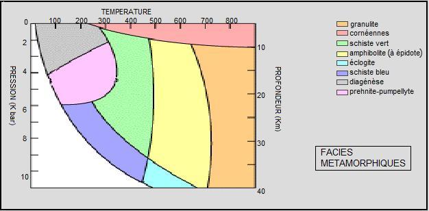

Je ne reviens pas sur l'orange : Rèmy a tout dit !

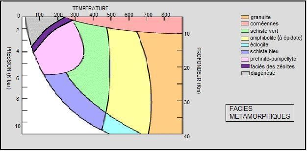

Ce qui est rose chez Laurent et blanc chez Clément = faciès des cornéennes (au-dessus de 900° = faciès des cornéennes à pyroxène et faciès des sanidinites [ce dernier tendant à devenir prèpondérant avec l'augmentation de T])
Amphibolite : ne pas rajouter de nom de minéral.
Ce qui est en gris serait à diviser en deux parties : tout à fait dans l'angle (facultativement = diagenèse) ; l'autre partie : faciès à zéolites (dit par Nicollet " faible degré ").
