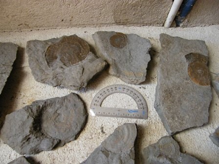

Pour les ammonites sur plaque, pas de soucis pour ce secteur ^^

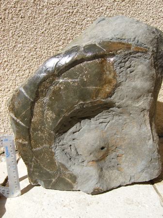

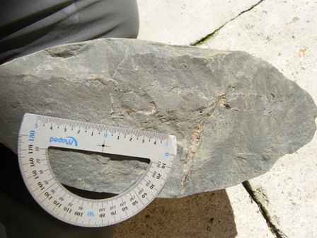

Harpoceras dans nodule. Je l'ai dégagé ce matin, et j'ai eu du bol! Le nodule était entier, une petite fracture apparaissait: quelle tentation de donner un petit coup de burin dans cette fente... mais le rique de tout rater est toujours là. Je prend mon soufle, je place mon chèr marteau et... euréka! ^^ jolie harpoceras de + de 30cm. Malheureusement il ne reste que le dernier tour. Mais je la trouve tout de même ravissante ^^

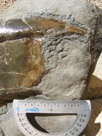

Détail de l'harpoceras dans nodule.

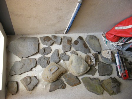

Détails de ce que j'ai trouvé en 2h sur le secteur

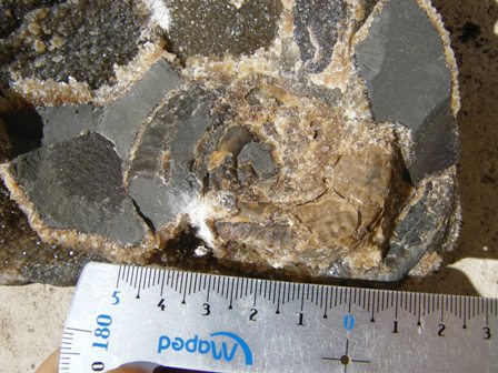

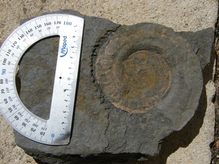

Hildoceras bifron dans une septaria

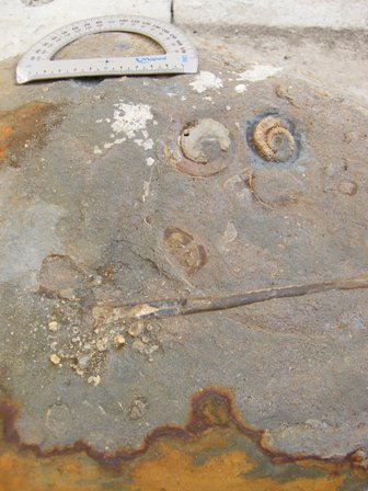

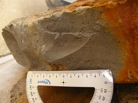

Maintenant passons au problème du sujet, comme je l'avait dit plus haut je ne sais pas comment dégagé ces fossiles de leur gangue, voici quelques nodules récupérés du même secteur présentant quelques ammonites et belemnites:

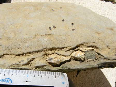

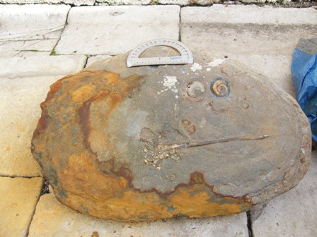

Voici le reste de quelques nodules:
Nodules à ammonites (hildoceras bifrons et d'autres encore indéterminées) et belemnites
Donc si quelqu'un sait comment extraire des fossiles dans des nodules, son aide est la bienvenue!!!!
