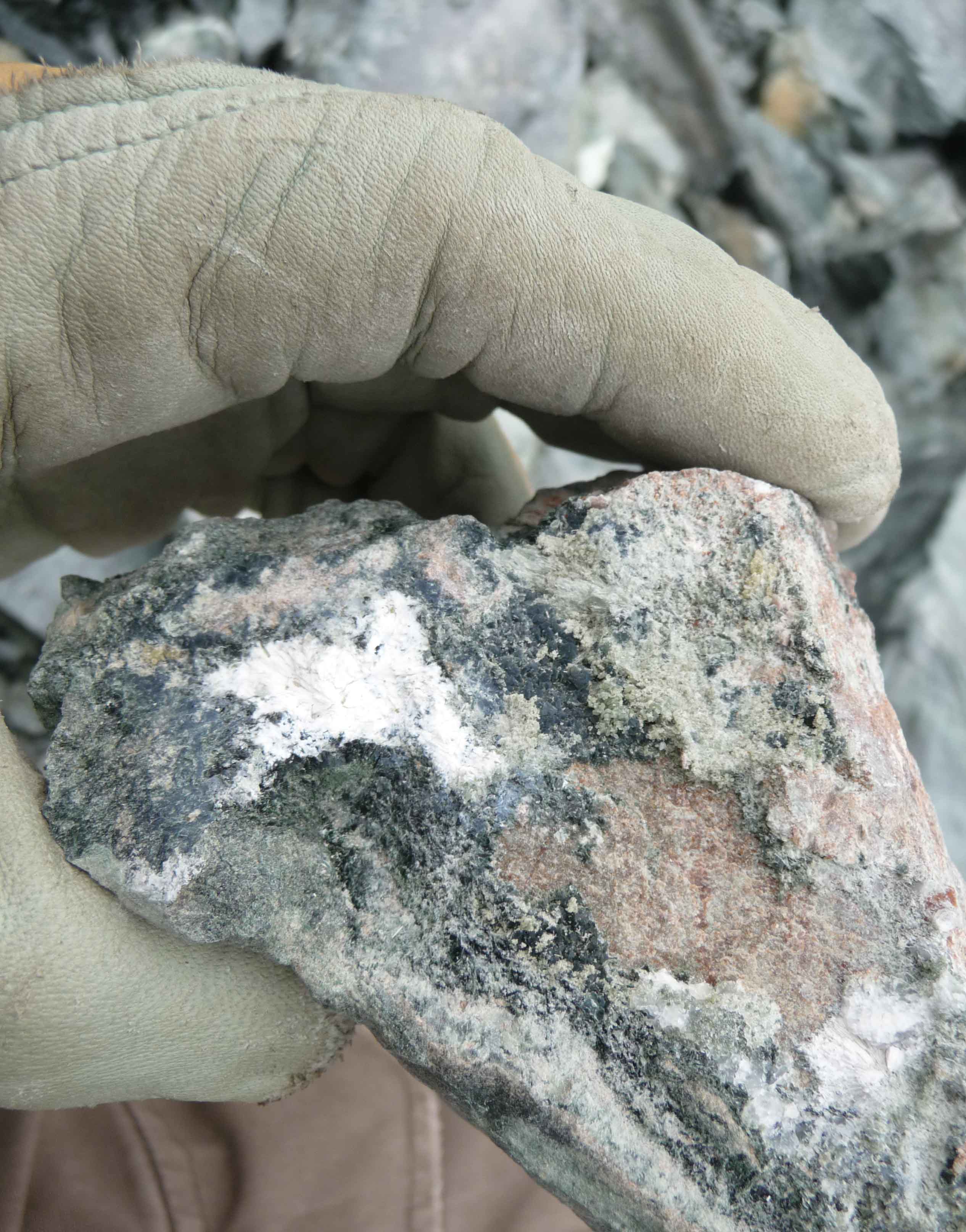

je seche completement sur ce truc...pas de test possible sans détruire l'échantilon
on a de la rodingite à grossulaire orange,
on a de petites aiguilles de diopside,

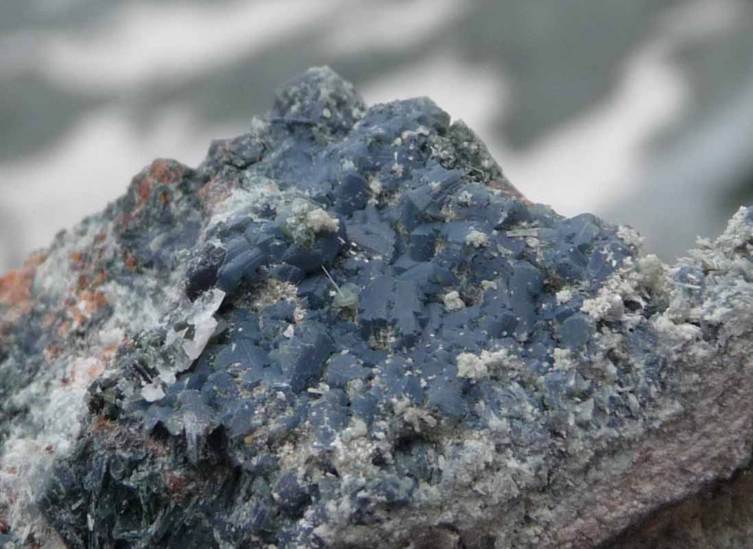

on a du clinochlore, qui semble pseudomorphosé en bleu-gris ? ce serait en quoi ? peut-être que le clinochlore contient des inclusions du minéral en "boule" que je n'arrive pas à identifier...
vous avez déjà vu ça ?
Les boules vertes, oui, prehnite ! c'est ce qui vient à l'idée.
Mais je n'ai aucune idée immédiate des cause de cette coloration du clinochlore, sauf si c'est sa variété " pennine "… mais là, en dehors d'un dosage (de Fe entre autre) par analyse… à moins que la tradition locale mentionne la présence de pennine… À+
dans la région (Saas fee) on trouverait un grand nombre de chlorites différentes, dont la pennine

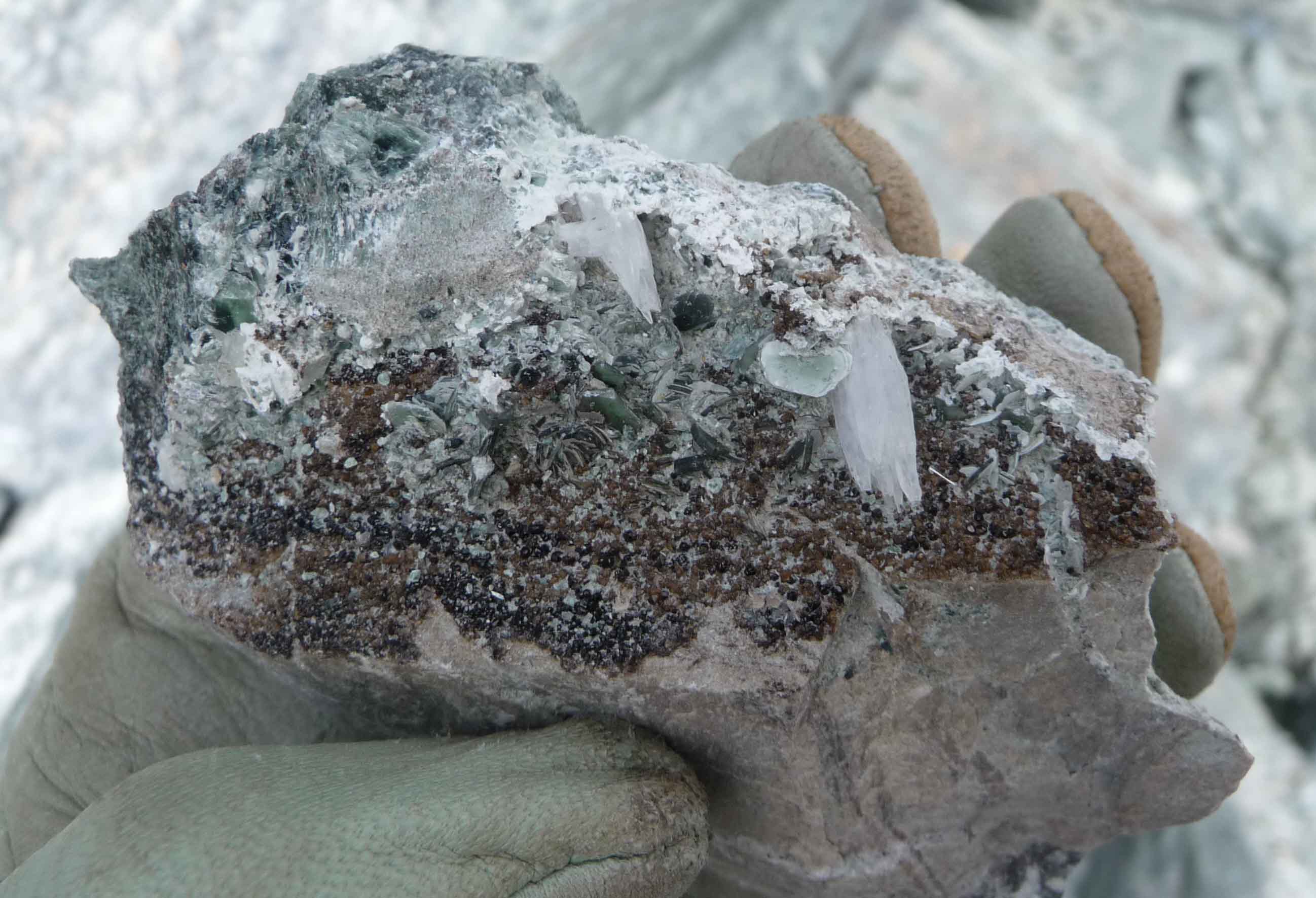

la taille de la boule doit faire 7 mm de diamètre
je pensais à la stellerite sans savoir si c'était possible mais je vois que la formule chimique est proche de la prehnite
c'est sans doute de la prehnite, plus logique avec le grenat et le diopside

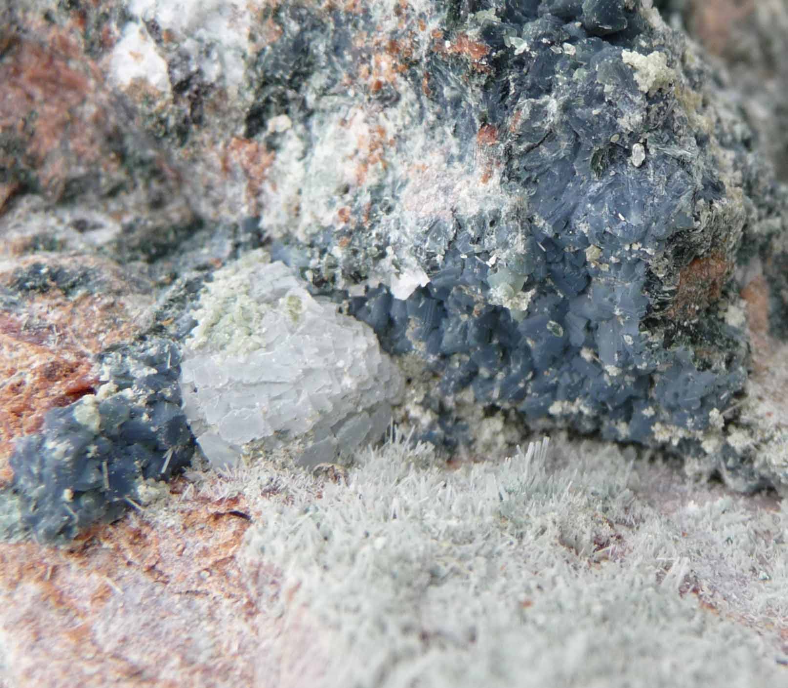

en fait je ne pensais pas à la prehnite à cause de l'habitus en "meche de pinceau" de la prehnite présente sur les lieux
mais aujourd'hui je ne retrouve plus les sources prétendant que ces meches de pinceau sont de la prehnite, je ne sais plus d'où je sors ça...
les meches seraient aussi de la prehnite ? où je me trompe...
