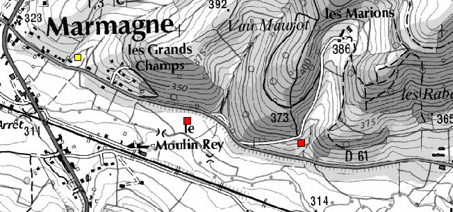

Bonjour à tous,
Je vais utiliser les données BSS en ligne, plus précisément les cartes de concentrations de minéraux d'alluvions, pour aller prospecter un peu à la bâtée.
Le hic, c'est que je ne sais pas si, comme pour les indices, les points figurés sur les cartes sont aléatoirement déplacées pour des raisons stratégiques.
Par exemple, voici une carte récupérée sur infoterre
Il s'agit des concentrations en monazite. Bon il y en a un peu partout donc ça ne devrait pas poser de problèmes, mais on voit bien que certains points ne sont pas pris dans des rivières. Dans ce cas là, comme il s'agit d'un secteur assez homogène je devrais réussir à trouver mon bonheur, mais là où je veux en venir, il arrive parfois d'avoir des concentrations anormales très localisées, et là ça devient intéressant d'être localisé précisément.
Donc, si vous avez eu des bonnes ou mauvaises surprises en utilisant les données BRGM pour de l'alluvionnaire, ce serait sympa de me dire ce que ça a pu donner...
Merci d'avance !
Sur ton image les echantillons ont ete pris sur les trois talwegs (qui sont asssez nets) de rive Nord de la riviere principale. A chaque fois sur le point le plus bas avant d'arriver a la confluence du cours d'eau n+1. (tout en restant un peu en amont de la confluence pour eviter l'influence des crues). C'est en tout cas la procedure normale utilisee pour faire un echantillonnage de stream-sediments.
Tu ne devrais pas avoir beaucoup de mauvaises surprises lorsque les points d'echantillonnages sont bien espaces comme sur la carte en exemple.

Tu as vu, tous tes points ne sont pas trop éloignés de petits ruisseaux, le BRGM prélevait en "stream sediment" à maille sur de petits ruisseaux souvent.
Ne te formalise pas trop sur le site exact, les bretons ont relevé certains de leurs meilleurs sites dans des zone où le BRGM n'avait trouvé que quelques points (c'est normal compte tenu de la technique de la prospection stratégique). En Creuse, la stratégique avait loupé l'indice à tungstène de Néravaud qui a été sondé (donc pas trop anecdotique) après examen, c'était normal, le point était juste au dessus. Par contre à Bénévent, il y a un magnifique point sur un affluent qui laisse penser qu'il y a un filonnet parallèle loupé par la géochimie et géophysique.

pour les pelletées à droite à gauche je voulais dire, comme les points BSS (et c'était ma question) sont souvent en plein milieu des champs, je pensais qu'il y avait des prélèvements sur des colluvions, pas seulement dans les lits vifs des petits ruisseaux. donc je me voyais déjà faire des trous partout :grand sourire:
merci pour la précision sur le stream sediment. c'est vrai que quand il s'agit de touts petits ruisseaux, ce n'est pas comme en rivière où on se creuse moins la tête pour prélever...
