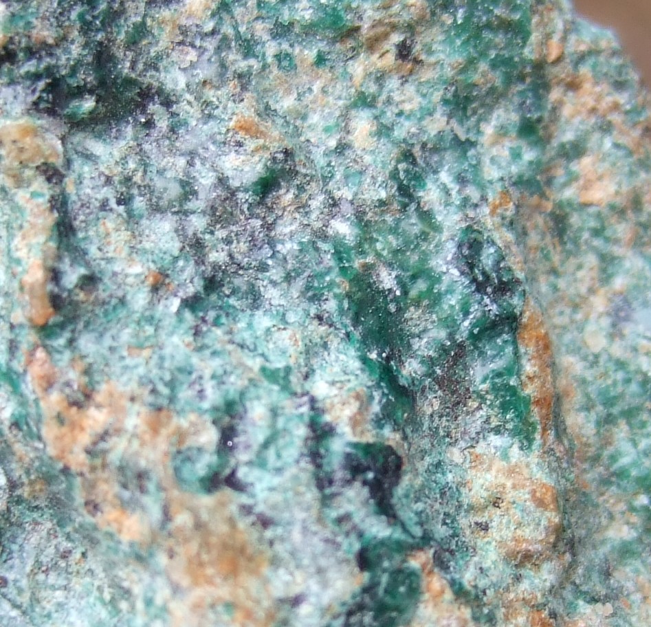

J'ai retrouvé dans un ancien fouillis, un échantillon marqué "Garniérite. Dordogne"

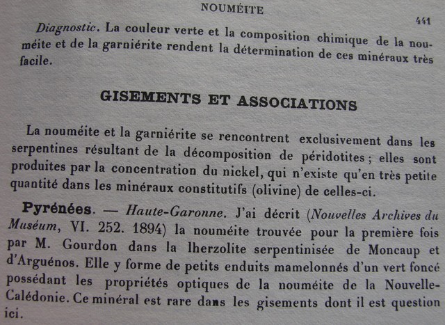

Si la dénomination me parait correcte (à moins que !!) la localisation me laisse perplexe ! Je connais bien sûr la garniérite de Nelle Calédonie (mais j'en ai jamais vu en vrai!!!) et j'ai vu qu'il s'en trouvait aussi aux USA.. et même au Portugal !
Mais pour la France ???? Quelqu'un a-t-il des idées !
le sablais :surpris:
-Soit c'est vraiment de la garnierite, mais j'ai un doute vu l'aspect trop micace de l'echantillon, et alors la localite est fausse.
- Soit cela vient vraiment de Dordogne, et alors ce n'est pas de la garnierite (pas signalee il me semble en metropole). En Dordogne il y a par contre de la fuchiste (verifier l'aspect micace different des serpentines) sur l'indice a fuchsite - millerite de ce departement (dont j'ai oublie le nom).
Je penche donc pour un gros amalgame dans l'etiquettage entre les mineraux du Cr verts et les secondaire du Ni verts egalement...
La garnierite dans les Pyrenees c'est interessant. Mais je pense que c'est anecdotique et que l'echantillon du Sablais est quand meme d'une belle taille.
Surtout ca ressemble furieusement aux dolomies nickeliferes de La Buscalie - Firmi (12), dont le mineral vert est la fuchsite. Et le gite en Dordogne en serait le cousin direct. Voila pourquoi j'ai un gros doute sur la garnierite.
Attendons de voir si quelqu'un connait ce gite.
L'échantillon fait 4,5 cm environ ! Ce n'est pas de la fuschite (sûr de chez sûr ! pas du tout de paillettes ou d'aspect micacé)
Ca ne raye pas le verre ! Ca semble d'ailleurs assez tendre ! C'est tout juste si en grattant avec l'ongle je
ne détache pas des petits morceaux. La surface des zones bien vertes est lisse, d'aspect cireux !

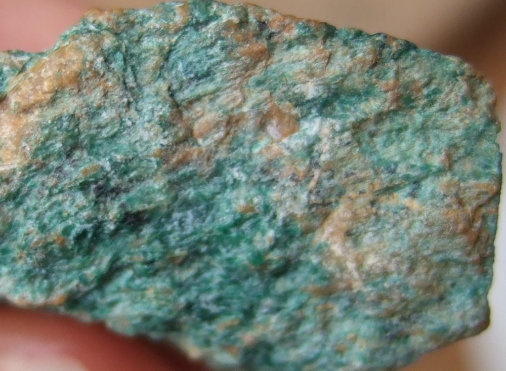

Photo de la tranche :

L'aspect est egalement trompeur a la Buscalie (impossible de detacher des feuillets). mais c'est vrai que la couleur pourrait etre celle de la garnierite, aspect cireux egalement.
C'est la couleur de la gangue m'embete un peu, si c'est similaire a la Buscalie la gangue est effervescente a HCl concentree. Ca merite peut un petit test sur une esquille de couleur brune.
Si garnierite, la roches UB n'aurait aucune reaction
(si il n'y a pas de reaction, ca va pas etre decisif pour trancher, mais si il y en a une, une garnierite dans un carbonate ca collerait pas vraiment...)
Trois remarques ! Sur la photo ce qui est marron clair est en réalité plus jaune que ça !
J'ai aussi lu que la garniérite était soluble dans HCl chaud ! Donc un essai à faire que sur un petit bout de gangue sans la partie verte ! Sinon ça fausse le truc ! <_<
Une autre remarque : quand on met la langue dessus, ça fait (un peu) comme pour l'argile ! ca colle un epu !
le sablais
Si la garnierite est soluble, elle n'est pas effervescente. Ce sont les bulles qu'il faut traquer sous la bino.
Pour le reste je n'ai pas souvenir imperissable du contact langue-garnierite. ;-) Des smectites auront cet effet

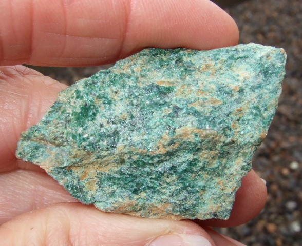

j' ai de la garniérite de nouvele calédonie sur de la serpentine: la couleur est moins vive et plus jaune. Il n' y a pas de zones jaunes. Par contre, ça fait bien des plages lisses et brillantes.
Oui ! J'en ai jamais vu de Nelle Calédonie ! Ni d'ailleurs ! Donc je n'ai pas de point de comparaison sauf les photos !
Et la mienne (si c'en ai mais je pense !!) ne vient pas à priori de si loin !
le sablais
Pour avoir vu et echantillonne les nombreux facies possibles du mineral (ou plutot du melange appele 'garnierite') en NC, on ne peut pas trop se fier a la couleur (presque toutes les nuances de vert sont possibles, surtout lorsque la silice se melange aux serpentines).
La question reste donc entiere, a moins de faire un micro-test au Ni. Sinon, certains doivent qd meme bien avoir entendu parler de ce gite a fuchsite-millerite en Dordogne?

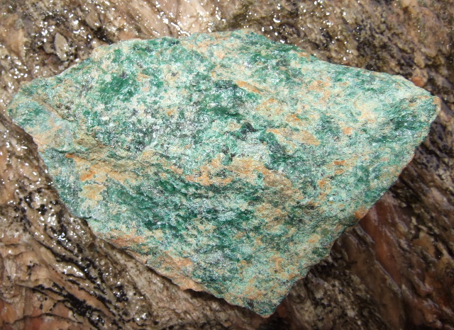

Cet échantillon provient bien de Dordogne, de Jumilhac pour être plus précis.
J'en ai des équivalent.
J'avais posté une photo sur le forum dans "découvertes récentes" (p.65)
Il s'agit de Listvaenite. En cherchant sur internet j'avais aussi mis la main sur le nom de Mariposite (Mariposite sur Wiki)
Sur le mindat ce minéral vert est référencé à Fuchsite... ;)
Bonne journée à vous & bon WE
Cordialement
Géonaute.
OK , ca parait celà ! Mon échantillon étant ancien, il est normal que la dénomination était imprécise ! Je sais pas si a l'époque cette Litsvaesite était connu vraiment !
Pour le test à l'acide, y a des bulles avec la partie jaune-brune(pas l'effervescence de la calcite mais quand même)
