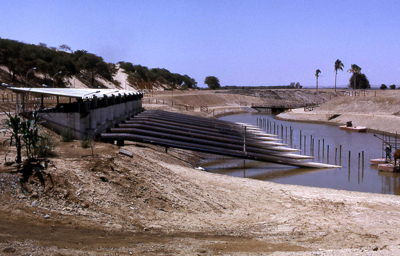

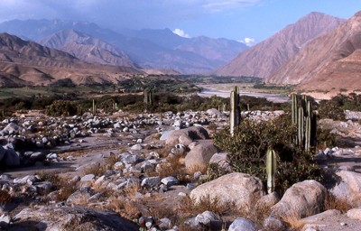

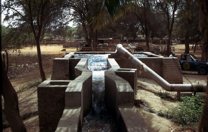

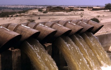

...Un petit exemple de transfert de ressource - ici en eau superficielle - entre deux vallées de la côte péruvienne, l'une "riche" en eau et l'autre pas...(Ministère de l'agriculture)
La côte est désertique, aride, sans pluviométrie ou si peu !
Les vallées sont alimentées par les fontes des glaces et les pluies qui se produisent sur les reliefs des Andes, et rares sont les rìos dont l'eau arrive jusqu'au Pacifique... mais il y a parfois des nappes
phréatiques bonnes à exploiter.
La rareté de l'eau incite à une meilleure gestion des ressources.
