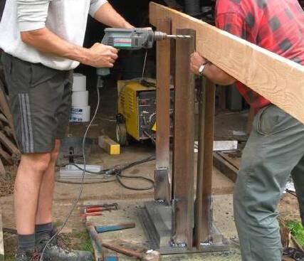

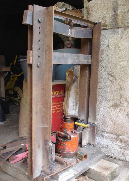

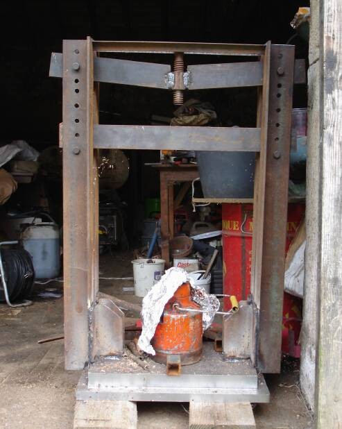

Pour donner des idées, petit trimmer en cours de fabrication. 200 Kg de metal pour l'instant. Adaptable à plusieurs taille de blocs (de 3 cm à 40 cm, c'est pour cela que je fabrique ce trimmer, pour certaines grosses pièces). Poussé de 40 tonnes (issus des BTP). Il y aura deux barres coulissantes avec plateforme et couteaux type la trouvaille. Du gros mais avce des réglages très fins.

: a mon avis il faudrait avec un Hummer pour le transporter :clin-oeil:
Et surtout d'etre de bon humeur pour le mettre sur la galerie de toit.
Ceci dit, j'aimerais bien connaitre les resultats des premiers tests??
Je ne connais pas les dimensions du cadre intérieur mais est ce que le cric va etre assez puissant?
Ou plutot est ce que la pression a main sera suffisante si on met un gros bloc?

:clin-oeil: tout a fait....impressionnant mais….. faut voir le travail ensuite, perso j'ai le trimmer « ZUBER rock trimmer MP 5 » que j’avait acheté a l’époque (1980) ou les transactions avec l’Allemagne n’était pas encore comme aujourd’hui, j’avais payer des droit de douane…et il me semble qu’il m’avait couté a l’époque dans les 3000 Fr. avec sa boite complète et tout ses accessoires(pointes, plaque, burins, etc.) a suivre :P

Comme toi, j'ai quelques doutes ...
J'attend les resultats.
Ce n'est pas parce qu'on as un cadre pour des cailloux de 40 cm, un cric de 40 tonnes que ca va marcher comme sur des roulettes.
J'imagine mal dans le cas d'un gros caillou etre a trois pour tenir le bloc et faire levier pour le cric.
l'experience du trimer mp5 montre que si on as un bloc qui passe nentre les deux burins il arrive que le bloc ne se casse pas.
De plus avec les burins du mp5 sur ce trimmer, ils vont pas durer longtemps et s'ecraser.
Il aurait été plus judicieux de se renseigner pour adapter un cric sur electricité.
Mes doutes ne portent que dans le cas de gros cailloux bien sur.
Attendons la suite.
