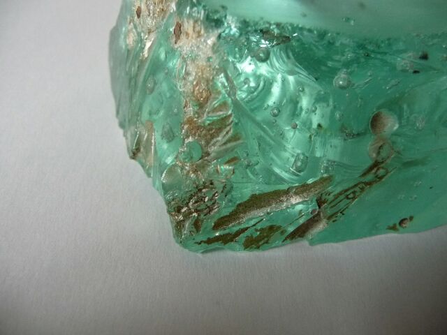

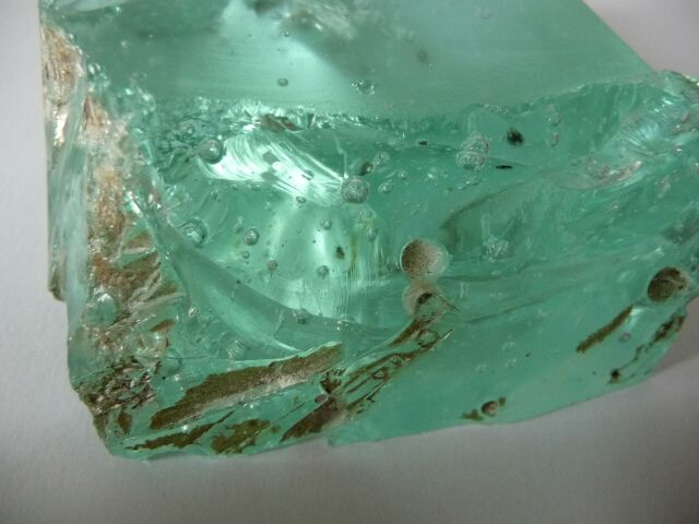

Pour faire le test de thermoluminescence, tu as chauffé l'échantillon à quelle température(à la louche, hein...) et pendant combien de temps?
Ben oui, à la louche pendant à peu près 20 minutes et certainement à une T° trop élevée puisque lors du refroidissement il s'est clivé suivant une ligne de fracture que l'on voit sur une photo.

Le chauffage d'un échantillon hydraté devrait lui faire perdre une partie de son eau et
peut-être (supposition) s'accompagner d'un changement des propriétés optiques (couleur, transparence).
Le chauffage n'a modifié en rien l'aspect initial, même couleur et même transparence, éclat vif et adamantin, à l'endroit de la cassure certaines bulles qui contenaient des traces "d'oxydation brune" sont maintenant couvertes d'un dépot blanchâtre. La cassure est conchoïdale identique à celle de l'obsidienne.

Bon, la densité trop faible, un mauvais goût, on élimine le verre...
heu, je ne devrais peut-être pas être aussi catégorique, là...un verre trop riche en potasse, faut voir si ça ne fait pas baisser la densité.
Qu'est ce qu'il nous reste, un "truc" potassique, ça peut avoir un goût tel que le décrit AJVD (dont j'admire le courage au passage :surpris: )?
Edit: après vérification, masse molaire du potassium plus élevée que celle du silicium, si je ne me trompe pas, ça ne va pas dans le sens de la diminution de la densité....
