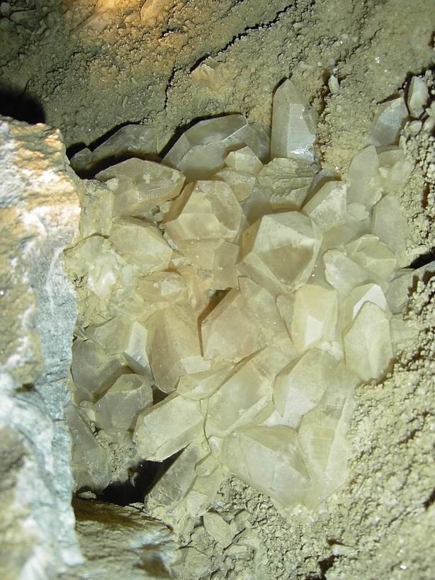

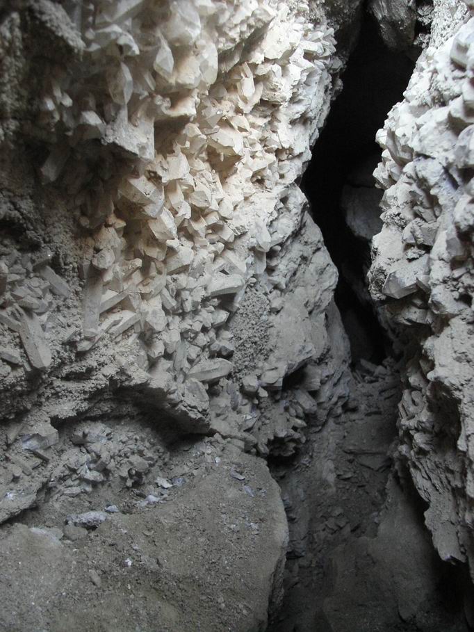

J'ai touvé il y a deux ans un four de quartz que j'exploite aujourd'hui encore, mais il m'est impossible de briser la roche latérale sur laquelle se sont formés les cristaux (gneiss très dur). auriez-vous un idée du matériel à utiliser ? Du matériel sans courant électrique bien évidemment... A noter également que la fissure mesure une trentaine de cm.
Je vous joins des photos pour vous aider...

Bon évidement si les cristaux sont placés profondément ce ne sera peut etre pas possible, il faudra beucoup de temps et de patience mais tu devrais y arriver...
si j'étais toi je casserais d'abord le bloc de roche sur lequel il n'y a rien en bas au gauche de la première photo, ensuite je passerais mon temps à enlever une petite plaque de specimen moyenement interressant sur l'etremité du milieu gauche de la première photo. Tout cela dans le bute d'isoler la grosse plaque de cristaux bien cristalisé. Quand le bloc de roche du bas de la photo sera enlevée cela permetra d'attaquer par le bas la gangue qui supporte la grosse plaque de cristaux. évidement la position est très fatiguante et désagréable mais c'est habituel dans l'extraction des cristaux.
la présence de calcite peut t'aider pour enlever des pièces plus petites il faudra alor sacrifier ces calcites qui deviendront une sorte de point d'amarage pour le burin ciseau (c'est ce qu'il m'arrive de faire car les calcites des alpes ce n'est pas mon truc)
les plaques de quartz ne sont pas toujours soudées a la roche de facon uniforme, à un moment donné une plaque pourrait se détacher rapidement car elle serait décolée de la roche,aurait subi une recristalisation (cicatrisation plus fragile) et la fissure entre la roche et le quartz serai remplie par la calcite assez friable...il faut voir comment ca se passe sur le terrain.

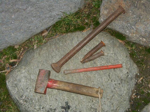

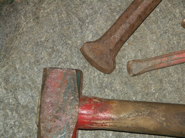

j'ai eu le"plaisir"!!! de casser du cailloux pendant tout un été "a l'ancienne" pour faire des murs de protection, dans des couloirs d'avalanches, sans gros matériel. un burin plat dont le tranchant a été forgé en arc de cercle, un coup de masse , on tourne le burin et on recommence longtemp. après plusieurs trous alignés, on met des petits coins en fer deux par deux dans chaque trou et après on tape successivement sur tous les coins, après c'est le miracle les cailloux se cassent en deux. bien sur il faut regarder le fil de la pierre. je continue toujours avec cette technique, si je doit récupérer quelque chose de sympa, car on ne peut pas utiliser de matériel lourd (législation et terrain obligent)

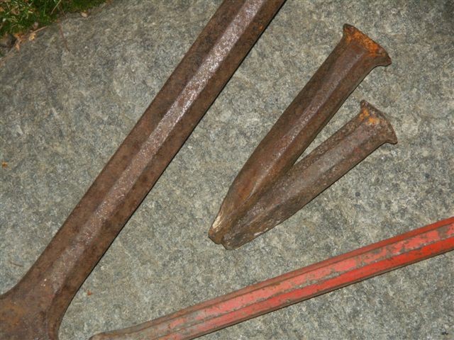

qu'est ce que tu appeles "coin" (aurais-tu une photo d'un de ces objet), histoire de tester cette technique...

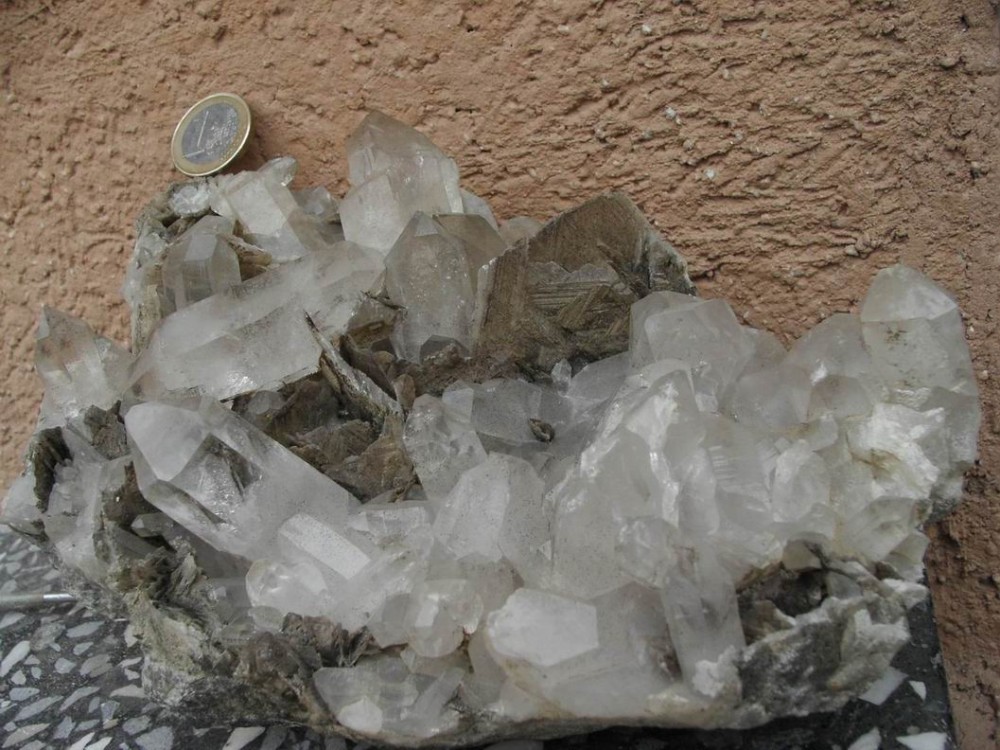

Belles pièces la Taupe ! :grand sourire:
tout simplement des petits burins plats (10 cm)de tailleurs de pierre prévus pour cet usage, pour les photos il faudra attendre, ils sont dans le garage et il fait nuit !

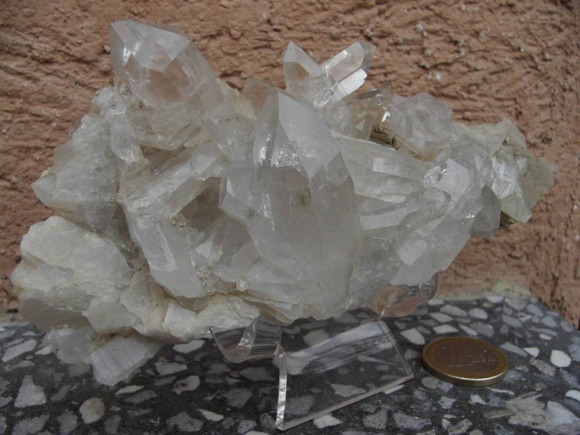

Finalement, c est l huile de coude qui a eu raison du caillou,comme souvent d ailleurs.
Encore faut il,comme le fait remarquer benevolus,employer les bons outils. :coucou!:
Belles pièces la Taupe ! :sourire:
voici les photos, le gros burin c'est juste pour montrer la tête de frappe. c'est une pièce de collection des anciens tailleurs de pierre de la vallée. je me sert du burin orange pour faire les trous et ensuite je met les petits 2 par 2 dans chaque trou et je tappe successivement sur tous les coins. cette technique marche très bien quand il y a une fissure un peu ouverte et là on n'est pas obligé de faire les trous. l'avantage c'est que l'on n'est pas obligé de faire des trous aussi profonds que pour les éclateurs. il manque un objet sur les photos c'est le bidon d'huile de coude !!! a utiliser que lorsque on ne peut pas utiliser de perfo car c'est très long et fatiguant
