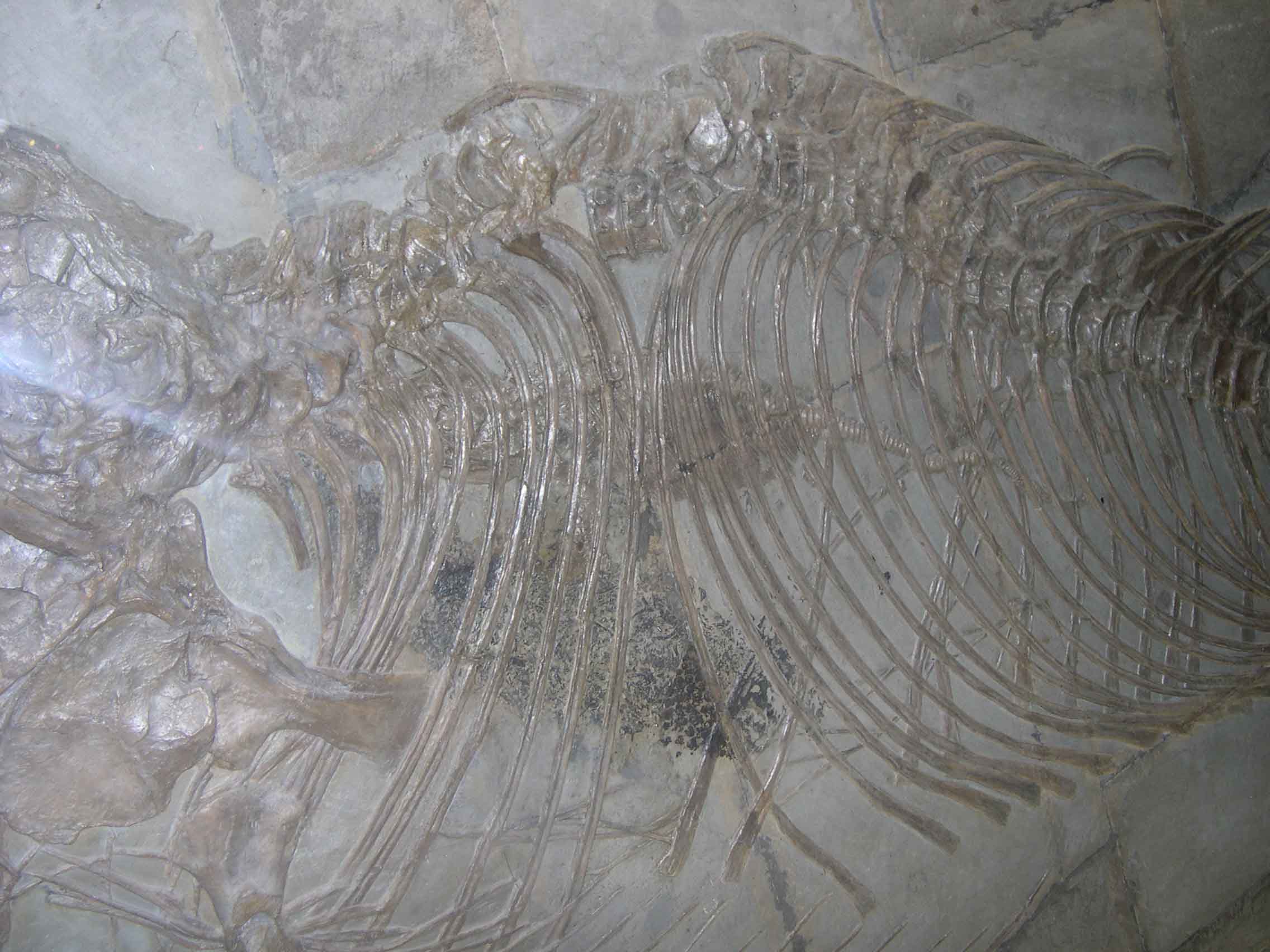

B) Vu l'état du bestiau, on comprend mieux l'option conservation in situ...
Il n'aurait guère supporté un démontage et un voyage...

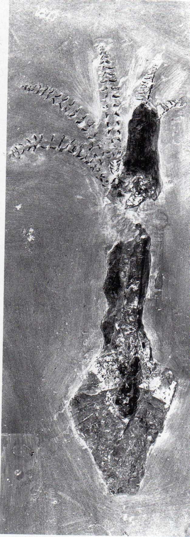

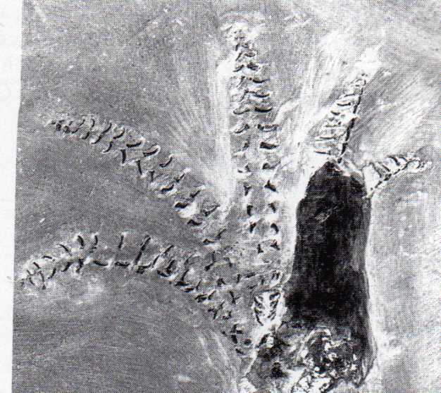

Au départ le rostre est constitué aussi de chitine, et si j'en crois cette dernière observation, celle ci est aussi très indigeste comme en témoignent les nombreux crochets chitineux provenant des tentacules de bélemnites et qui sont restés dans les estomacs d'ichtyosaures fossiles. Il est donc possible que cela aussi constituait une masse d'indigérables éléments pointus blessants à expectorer.

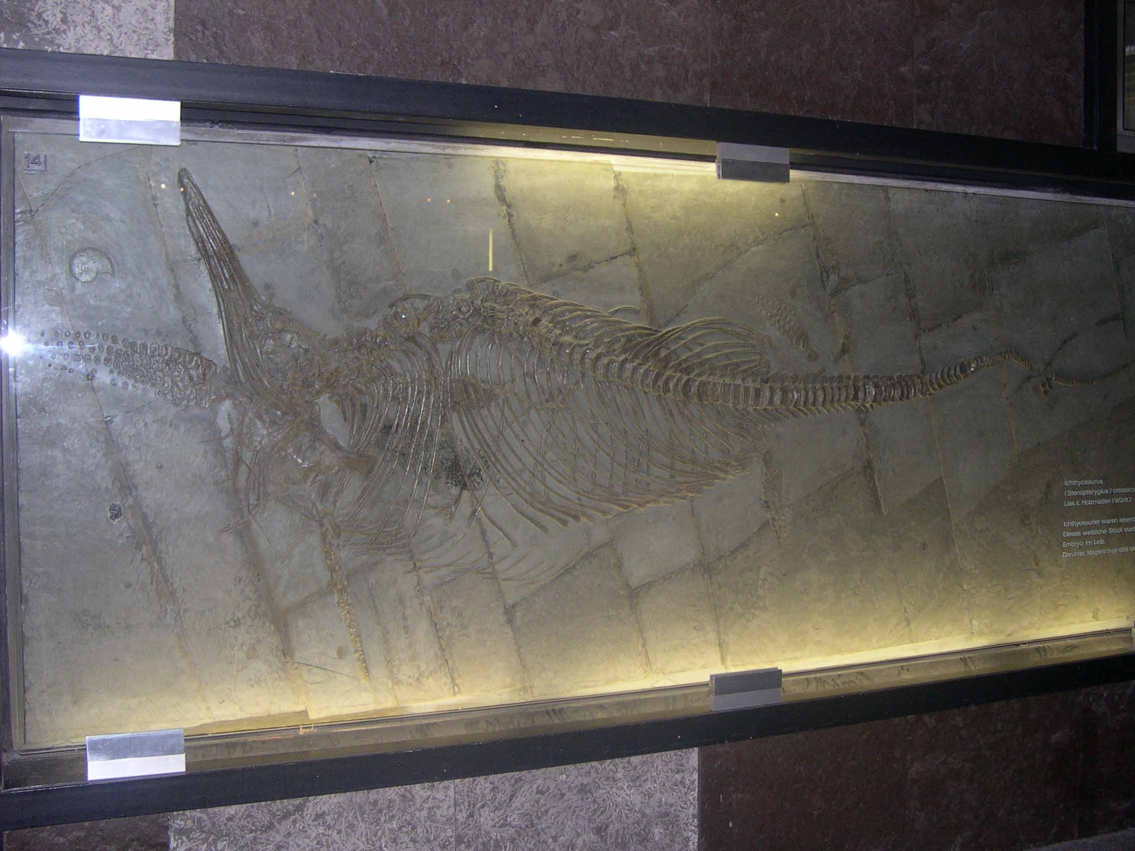

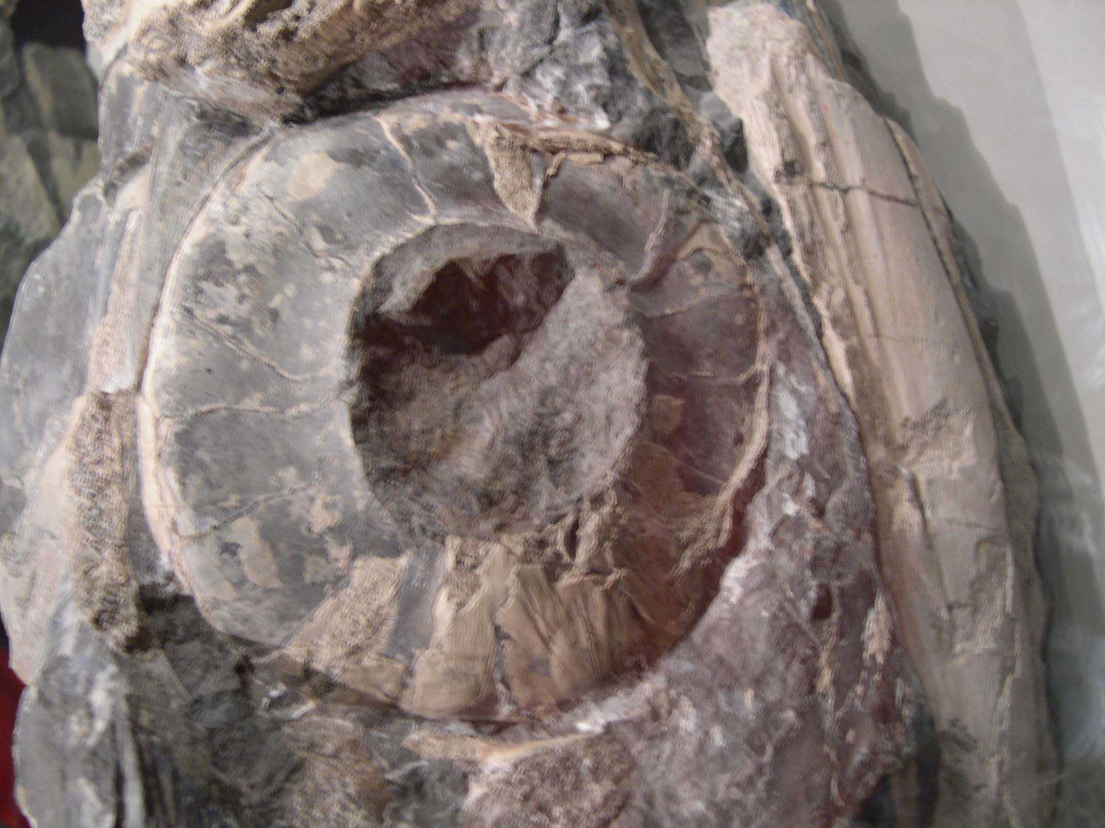

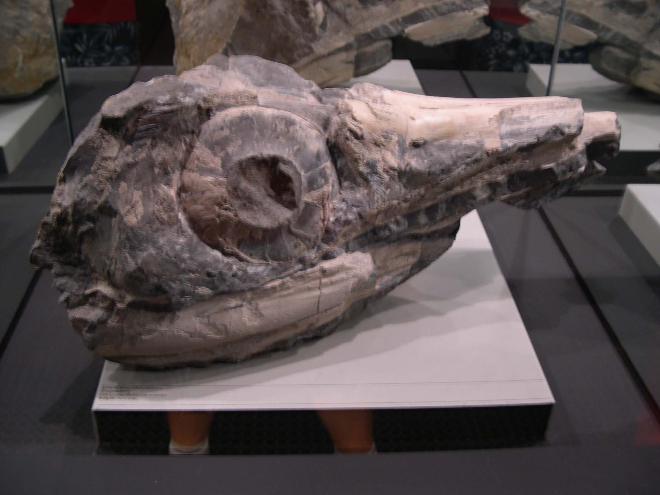

Vus au musée de Eichstätt "t'as d'beaux yeux tu sais" et avec ça tous les minous ne sont pas tous gris :grand sourire:

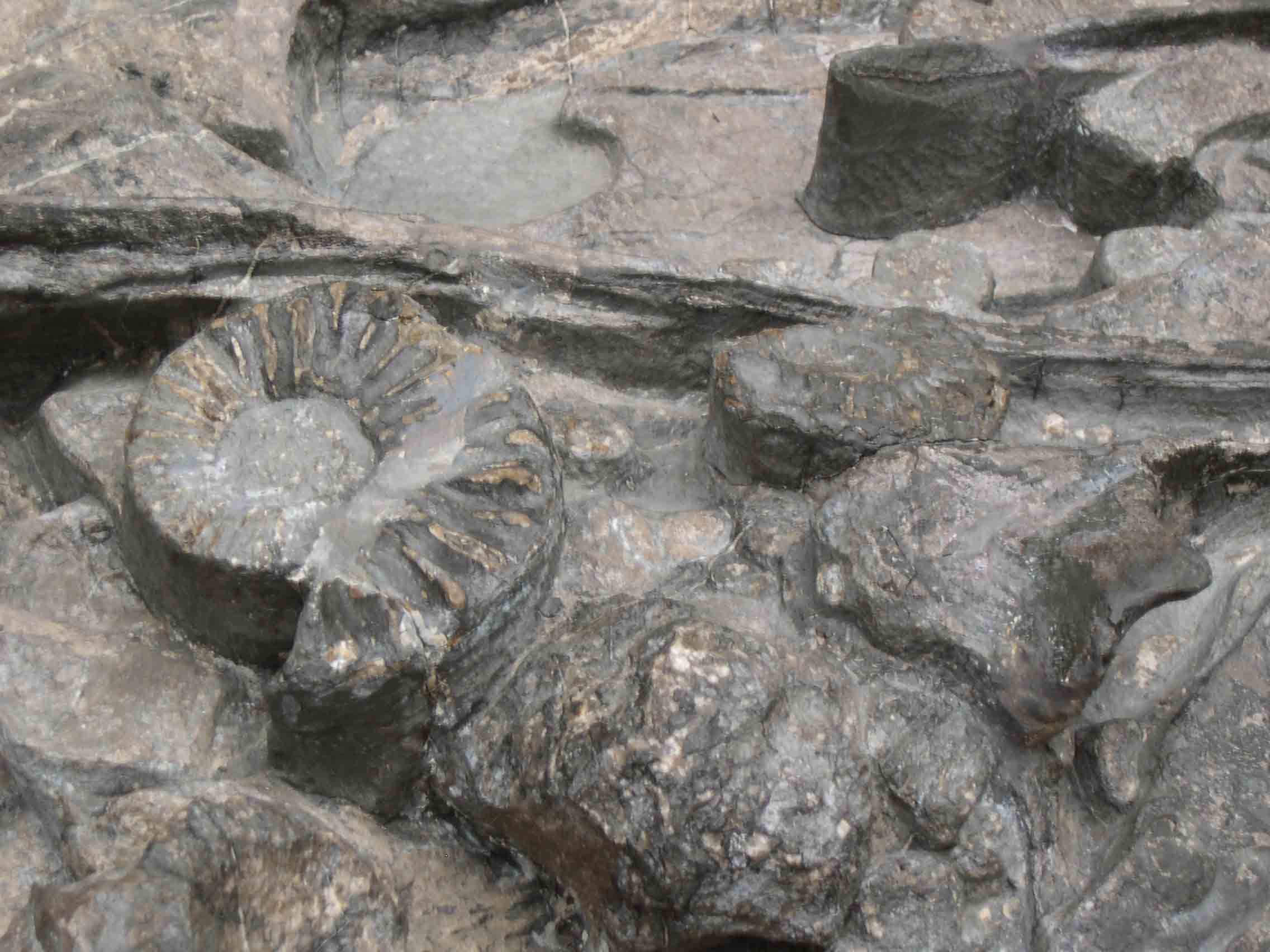

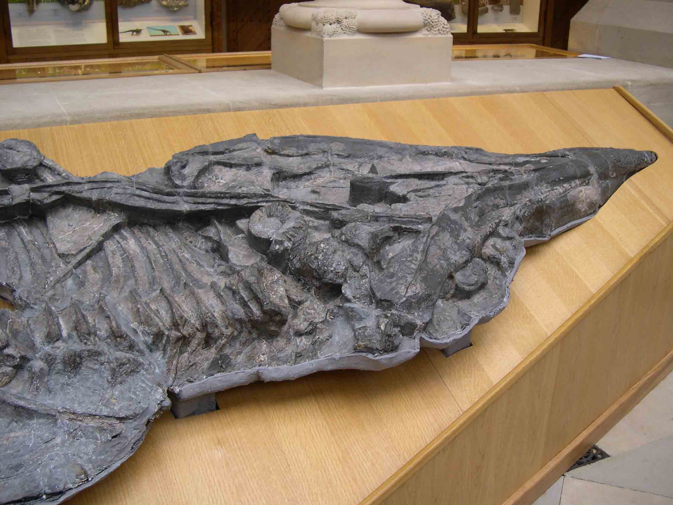

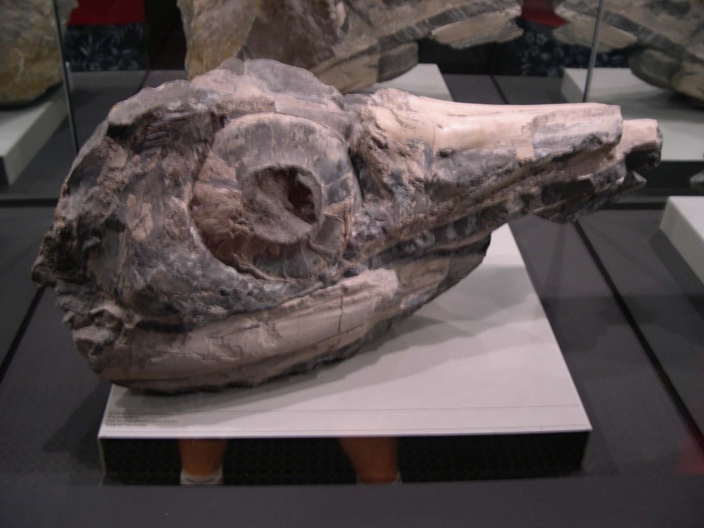

voilà la queue ... tellement grand ... impossible de tout mettre dans la boite en un seul coup (pas de recul possible) + une belle ammonite juxtaposée sur ou dans l'ichtyosaure au niveau du cou.
Impressionnant non ? Vraiment allez vous en rendre compte vous même à Oxford, ça vaut le déplacement !

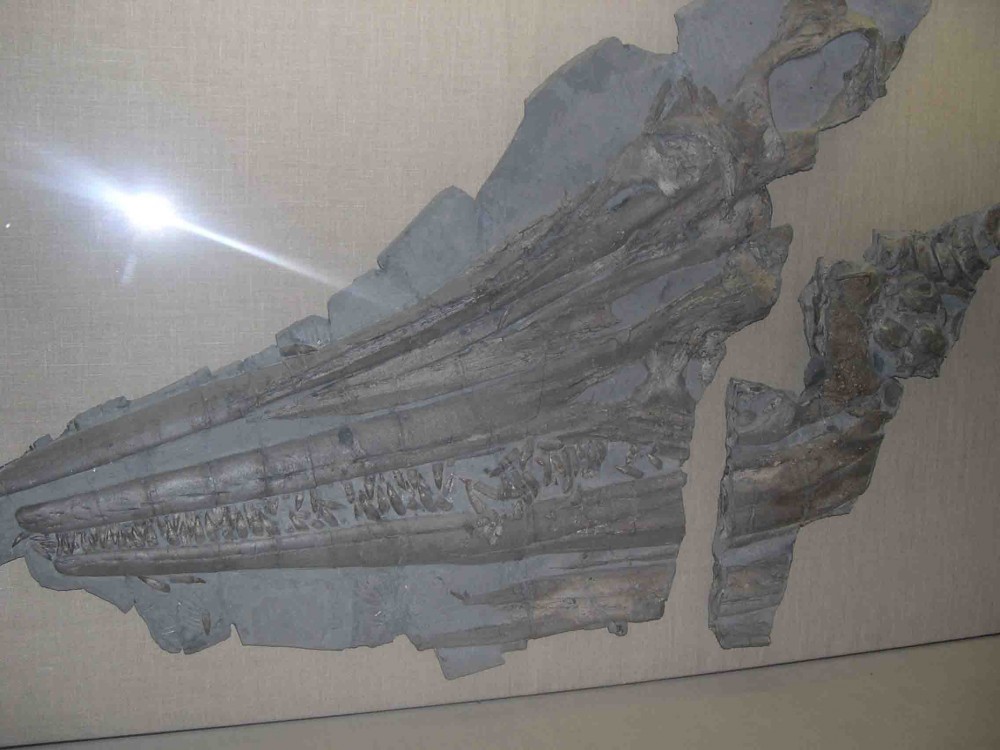

une question de logique: si les ichtyosaures croquaient les rostres ... vous n'avez pas pu manquer d'observer que les dents sont de type "préhensile" :triste: comme des dents de crocos, pas du tout du type "molaire broyeuse" ... donc fatalement les morceaux de rostres devaient rester de taille conséquente :triste: ... or quand on regarde les coprolithes il semble bien que ce soit très fragmentaire et de très petite taille ;) . Pour faire cela il faut mastiquer et posséder des véritables pavés dentaires , non ?
Les cachalots actuels ne font pas le détail ,eux non plus, ils avalent les calmars goulument avec les parties dures, pourtant bien moins coriaces que des rostres de bélemnites, et pourtant les cachalots régurgitent :surpris: : c'est prouvé, observé. :gratte-tete:
Je pense que compte tenu du profil hydrodynamique et de la surface gluante des calmars ils devaient facilement glisser dans le gosier des ichtyosaures, lors d' "orgies frénétiques" dans des bancs de calmars, comme le font aujourd'hui requins et baleines dans des bancs de céphalopodes ou de petits poissons. Il faut faire vite et bien. Les ichtyosaures n'ont pas une dentition de mâcheurs. Je n'en dirai pas autant des mosasaures avec leurs dents palatines: là c'est tout autre chose! :clin-oeil: Et eux , ils étaient capables de broyer des ammonites, ils avaient tout le nécessaire "étudié pour". :triste: Mais les ichtyosaures justement ne disposent pas d'une dentition de mosasaure !!! Finement observé non ?
Pour étayer mes dires observez ces deux mâchoires c'est évident !
Dans mon message 84 ci avant, je montre un coprolithe d'ichtyosaure du musée d'Oxford avec inclu dans la crotte une vertèbre de taille supérieure à un rostre de belemnite, ce qui sous entend que si ces rostres avaient été gardés dans le système digestif , fatalement on les retrouverait dans les coprolithes, or il n'en est rien ! C'est donc bien la preuve qu'ils ont été vomis, cqfd , n'en déplaise à ce que certains ont entendu enseigner. Tout le monde peut se tromper. Moi aussi mais qu'on me le démontre logiquement svp
on voit bien les dents palatines du fond de gueule de mosasaure ici pouvant faire office de broyeurs; on voit bien aussi les petites dents de l'ichtyosaure qui ne font que le tour des mâchoires, un peu "faiblardes" pour broyer d'épaisses coquilles de belemnites

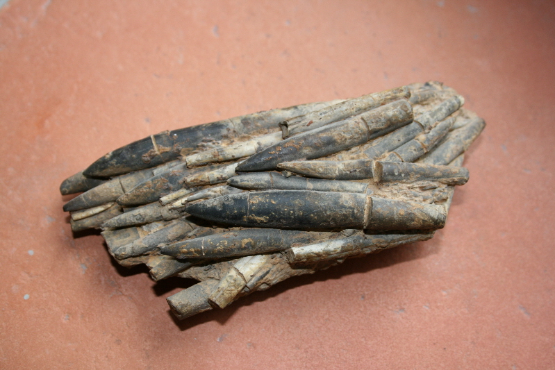

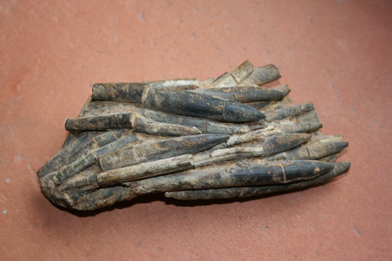

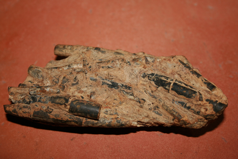

J'ai trouvé il y a quelques annèes une pièce qui m'a toujours interpellée,je m'explique:
un amas de bélemnites découvert dans une poche d'une vingtaine de centimètres de diamètre de couleur orange dans une marne de couleur grise(valanginien de la Drôme(V....l pour ceux qui connaissent)).
En plus de la couleur de la gangue qui n'a rien à voir avec avec le site en question,plusieurs des bélemnites sont blanchies,et toutes sont rongées(acide gastrique?)alors que TOUTES les bélemnites de ce site sont noires et lisses.
C'est pourquoi je rejoins complètement André Holbecq sur l'hypothèse du "vomi d'ichtyosaure" ou autre bestiau...
Dimensions:130x55mm
A+ Denis
Belemnites bien rangées et bien concentrées, c'est sûr !!! c'est joli ...
pourquoi pas un vomi ?
.. mais bon bien d'autres hypothèses probables... ( courant marin "érosion diffèrentiel", accumulations dans un trou, une faille ..)
Sinon, L'ichtyosaure est-il connu dans ce niveau ? ou autres sauriens..

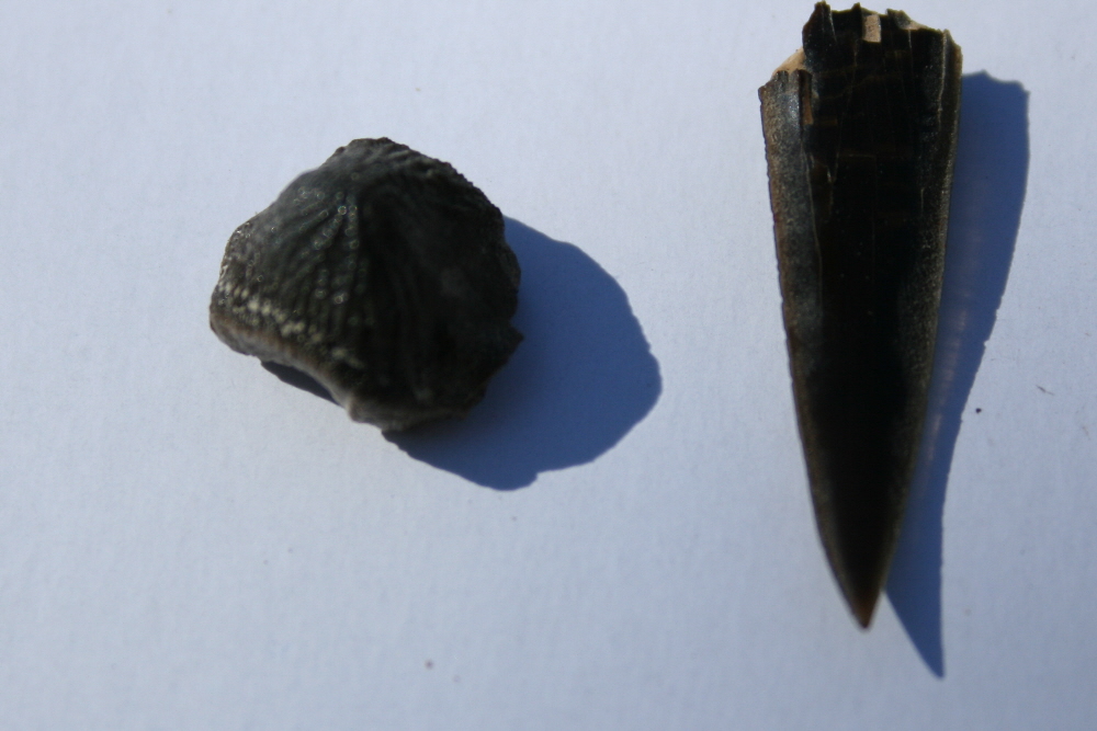

De plus j'ai trouvé sur le même site deux vértèbres et plusieurs dents(Ichtyosaure ou autre,je n'en ai aucune idée)mais quand on connait le site il paraît flagrant que c'est une pièce"hors du commun".
Je n'ai pas de photos des vértèbres mais je posteune photo des dents(une de ptychodus et l'autre de???)
Longueur 44mm
