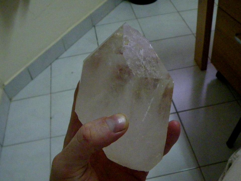

  15. Berto, je suis content de croiser un geologue qui connait bien le Gabon, car étant jeune géologue qui y débarque ! Que penses-tu de l'origine qui m'a été donné pour ce quartz ? Est-ce qu'on trouve ce genre de choses du coté de Lastourville ? Sinon bientôt je posterai des photos de Rhodochrosite (très) fraichement sorties de leur habitat naturel.

  17. Ah oui, ça dynamise le sujet en tous cas... Eh bin si tu as des coins a me conseiller, je suis preneur !
  18. si c'est le même principe que pour la croissance des quartz a ames, pourquoi pas ? 2 générations différentes du même minéral.
  19. Merci les mecs, je vous croyais aux G'abonnés absents !
  20. Bonjour, Je me suis décidé à ouvrir ce sujet, pour changer un peu d'air, et surtout parceque j'ai signé pour plusieurs années dans ce magnifique pays d'Afrique. J'espère ne pas me retrouver tout seul sur ce sujet !! Pour débuter, la photo d'un quartz acheté à un revendeur local. Provenance : environs de Lastourville, province de l'Ogoué-lolo, Gabon (suivant les dires du vendeur).
  21. Désolé pour la qualité de la photo...
