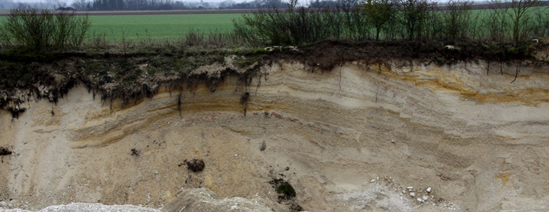

Gorgançon, selon moi, n'a jamais été à côté de Mons, en Belgique, ni encore moins la faille d'Omey. L'erreur de position n'est nullement de mon fait, sauf début d'Alzheimer. La photo présente également une liqufaction importante des sables. L'hypothèse néotectonique me paraît la plus plausible, surtout lorsque l'on peut voir la coupe dans son intégralité (sur près de cinquante m). Les panneaux électriques (électrodes tous les deux m) présentent, par ailleurs la prolongation des failles dans la craie. Et quand bien même nous aurions une coulée de solifluxion, cette dernière ne peut être induite par un effondrement karstique ( nappe à un m sous la base de la coupe). Le moteur de cette hypothètique solifluxion pourrait également être cosismique. Maintenant, il faut chercher des élèments complémentaires pour lever l'indétermination (ou ce qu'il en reste), tel de la sismique reflexion haute résolution et, dès avant, des datations des terrains affectés et postérieurs, par OSL. Avis aux généreux amateurs..... -

Selon la carte géologique, on a du Fy, soit une terrasse wurmienne ou antèrieure. La nappe aquifère est à un m sous la base de la coupe (3m de haut). La faille d'Omey, visualisée par micropaléontologie, est à mons de cinquante m de la photo (selon la carte géologique Fére Champenoise, au 1/5O000). La déformation observée est elle: - un glissement sur pente de terrrasse alluviale; - un effondrement karstique; - une déformation périglaciaire; - l'expression en surface d'une faille acive au quaternaire. J'attend vos réponses. -

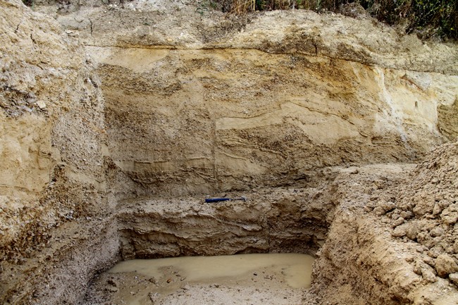

Nous sommes dans des alluvions de la Seine, à son confluent avec l'Aube, à Sauvage, dans le cadre d'une gravière-sablière. La carte géol: feuille Romilly sur Seine, au 1/50 000. nomenclature: Fz. Localement, mélange intime de sables, graviers et limons... J'attend un avis géologique, histoire de savoir si on voit la même chose que moi. On appele cela une approche enn double aveugle... Sur le dessus de la coupe, l'horizon pédologique plus brun gris. Le marteau fait 0,33 m, pour l'échelle. Merci par avance -

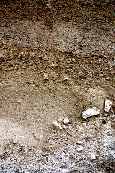

Le sable et graviers reposent sur de la craie bréchifiée. Ci joint le détail de la base d'une faille observée, avec rejet vertical de 0,3 m , ce qui me fait évoquer, avec d'autres élèments, de la néotectonique
Bonjour, Selon vous quelles sont les origines des déformations présentées ci dessous? Déformation périglaciaires, effondrement karstique, glissement gravitaire, néotectonique ou autre(s)? La coupe de trois m de haut correspond au flanc SE de la sablière de Longueville sur Aube, dans une moyenne terrasse de la rive gauche de cette rivière. A disposition pour plus de détails.
