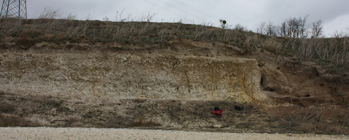

  8. Autre site, à 15 km à l'ENE de Sauvage, dans la sablière de Longueville sur Aube, sur le flanc Est. La faille inverse majeure décrite par l'IRSN (ex IPSN) sur le flanc ouest est à 15 m de là... Cette faille majeure se suit donc au moins sur 15 m de distance... On la retrouve par ailleurs en panneau électrique, avec électrodes tous les 2,5m (figure jointe, au centre du profil), à 50 m à l'ouest de la faille majeure IRSN .L'accident inverse est donc suivi sur plus de soixante métres...

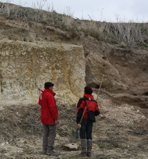

  10. Baize oublie de parler de la faille de Vittel et de Saint Martin qui sont proches. Les directions observées à Charny le bachot sont des directions régionales, releévées par ailleurs par C.Hibsch. A Longueville, on voit en sismique reflexion très haute réolution les failles se poursuivre dans la craie. Les profils (école centrale de Lille) fournis à l'IRSN n'ont pas été pris en compte dans l'article de Baize. Paz ailleurs , hormis Longueville, aucune tranchée jusqu'au diamicton n'a été effectuée dans les affleurements décrits. On ignore par ailleurs si ce fameux diamicton (craie en bloc dans une matrice de craie fine délitée) est d'origine périglaciaire ou liée à une bréchification hydraulique de la craie de l'aquifère sous couverture semi perméable. Quant ux dépressions dites kartstiques signalées dans l'article, une vistesur site et une recherche historique permet de montrer que la plus part ne sont que des reliquats de petites exploitations sauvage de gravier. Microtectonique Charny copie.pdf

    Ci joint une photo d'ensemble.

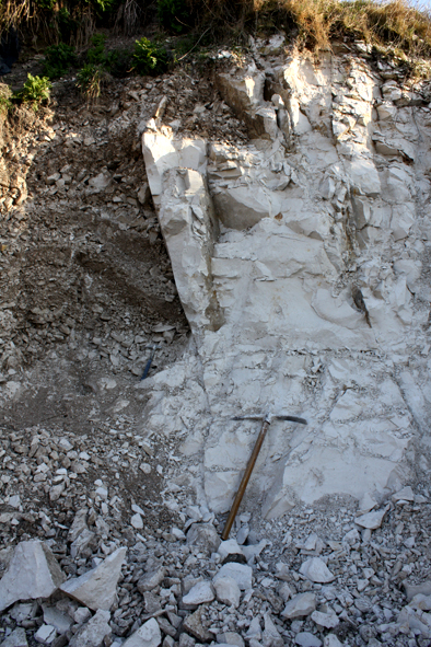

  20. Bonjour, Ci joint une faille dans la craie, affectant un remplissage polyphasé, à 15 km à l'est de Sauvage. Le marteau (0,33 m) et la pioche (0,8m) donnent l'échelle.

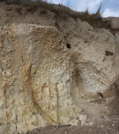

  23. Merci de l'intérêt porté. La craie immédiatement sous jacente n'a pu être visualisée que par panneaux électrique.La coupe géologique de la sablière permet cependant d'observer des remontées importantes (50 m au SE), hors nappe, de craie brèchifiée ,sous couverture limono argileuse. Cela évoque une bréchification hydraulique. La photo montre par ailleurs un niveau de sable décalé vers le haut et, à gauche, une faille de tassement compensatrice .La flèche rouge montre une éjection de sable. Par ailleurs, les panneaux électriques indiquent un substratum crayeux très fracturé, en accord avec la sismique pétrolière indiquant, à moins d'un km, de gros accident locaux à rejet vertical encore visible à 400 ms .Par ailleurs, la surface topographique de la terrasse alluviale présente une ondulation très marquée avec creux proches du mètre. La coupe est donc à rapprocher des figures de "blow out fault" d'orine co simique décriteS par Montenat et al dans séismites: an attempt at critical analys and classification, in sedimentary Geology 196 (2007) 5-30, Elsevier. Cordialement.

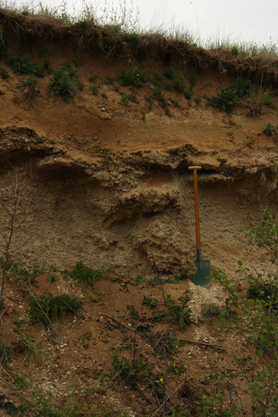

  24. Bonjour, Ci joint une autre déformation quaternaire, toujours à Sauvage (Marne). La coupe fait deux mètres et l'holocène est affecté. Le substatum crayeux, à - 6m , n'est pas karstifié mais présente localement une intense brèchification. Vos commentaires sont les bienvenus. Cordialement.
  25. A Coclois, dans l'Aube. La pelle fait 1,2m de haut. Je n'ai jamais observé de telles déformations dans un contexte périglaciaire. Votre opinion sur un origine possible. Cordialement
