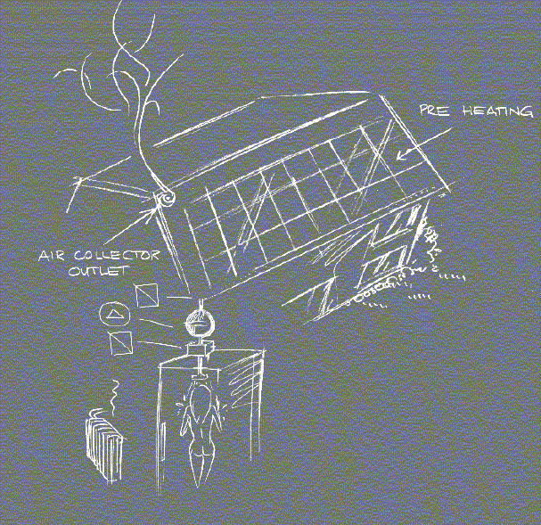

... on continue pour etre ecolo et le vivre au quotidien mieux vaut avoir quelques reserves a la banque : pour un budget de 50 a 80 Keuros, voici le top du top de l'energie solaire photovoltaique + thermique http://www.systaic.com/press/downloads-en/graphical-material.html => on approche l'autonomie (avec les 2 autres energies plus haut ) ils attendent toujours ma reponse ... finalement, le gaz c'etait pas mal -
