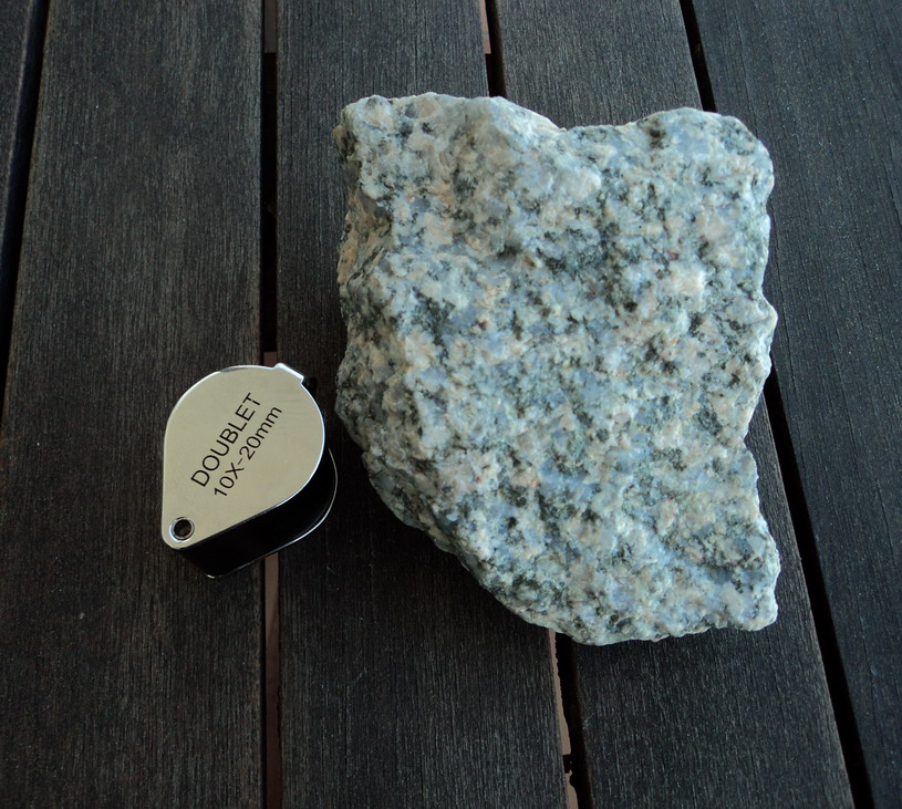

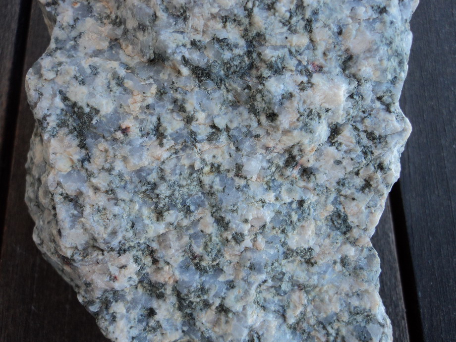

  1. Pour le vert, pas de couleur de trace. Trop petit pour faire un test dureté.
  2. Les parties vertes sont vraiment petites, qu'est-ce que je peux faire comme test ? Je vais tenter trace, dureté.
  3. Pour un forum de géologues, il y a peu d'amateurs de roches Les parties vertes paraissent être de l'olivine, non ? S'il n'y a pas de quartz (à priori), rien que du feldspath, pyroxène et olivine, on est bien en présence d'un gabbro, on est d'accord ?
  4. Salut les pétrologues ! Pourriez-vous dire ce qu'est cette roche plutonique ? Origine plateau Cerdan (Pyr. Orientales), localisation précise inconnue. Pas de réaction au HCl, non plus aux UV, pas magnétique. Composée de feldspath (plagioclase sans doute), trés peu de quartz en apparence, le minéral noir semble du pyroxène (augite ?), pour le minéral vert je pense à de l'olivine. Je dis un leucogabbro ? Et vous ?

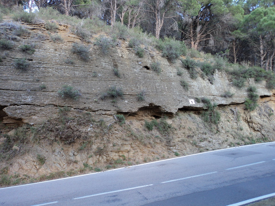

  12. Et oui, un fjord n'a rien a faire dans la région, il n'y a pas eu de glaciers par ici. Donc, dans l'hypothèse paléorivage, il y avait obligatoirement un relief différent à cette époque. Comme tu dis...il y a encore du taf. Et voila la paella qui dévie sur le couscous !

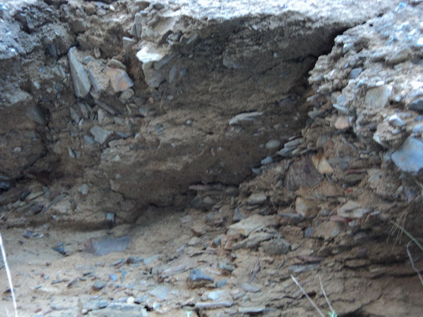

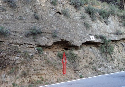

  20. L'affleurement que j'ai nommé nº4, au bord de la route. A première vue, et compte tenu du prifil, on peut penser à une ancienne dune. Allons voir de plus prés la cavité qui se trouve à la base, sur le socle schisteux. Vous pensez qu'une dune puisse être constituée d'éléments comme çi-dessous ?
